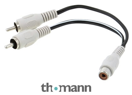

ist das der:
oder verdoppelt der die volt?

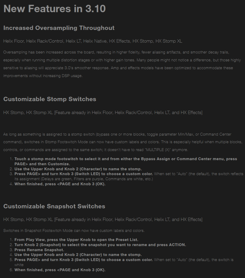

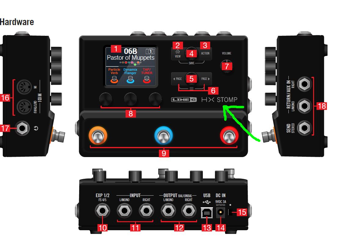

Sehe ich das richtig, dass ich bei den Snapshots im Stomp keine LED-Farbe einstellen kann?
Laut Website soll man den Preset-Knopf(?) + Knopf 6 drücken und kann dann auswählen... aber ja nun... haut nicht hin.
Wenn du mir sagst wo bei einem 3 Knopf Effekt du Knopf 6 Drückst, geb ich n Bier aus :D:popcorn::ugly:
Das Stomp kann keine Farbe wechseln.
