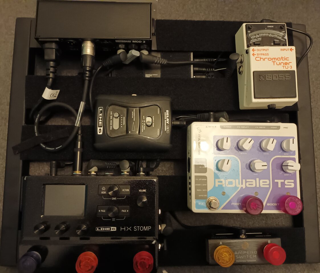

So. Leider is der Hotone switch direkt im Eimer gewesen. Empfehlungen in robust und größer? Schuhgröße und so...
  • #5.091
Selber löten, 2Taster eine Stererobuchse etwas Kabel und ne Kiste
Hätte ich auch gemacht, aber der Ampero ist günstiger als die Teile.
Reaktionen: MrTommyGrowls
  • #5.093
meiner war auch das erste Mal nach paar Wochen kapuut, der zweite hält jetzt seit ein paar Monaten.
wenn der wieder die Grätsche macht löt ich selber was da rein.
Reaktionen: bassmansemi und MrTommyGrowls

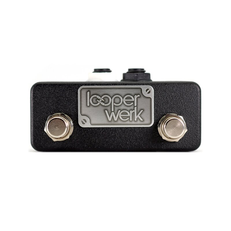

Ich finde die Produkte von Looperwerk sehr solide. Den TapTap Double habe ich allerdings selber nicht

Ich versteh das mit dem Ampero-Switch nicht. Ich habe den jetzt knapp 2 Jahre im Einsatz und zwar als Momentary Switch, den ich sehr häufig für die Octaverfunktion benutze, um meinen Viersaitern zwischendrin ein paar tiefere Einzelnoten zu entlocken. Da wird er schon sehr häufig beansprucht. Nie Probleme gehabt. Allerdings verwende ich auch nicht das steife mitgelieferte Billo-Kabel sondern ein EBS Stereo-Flatpatch-Kabel, damit alles besser aufs kleine Floorboard passt. Dem billigen Amperokabel traue ich nicht viel zu. Der Footswitch erwies sich bis jetzt stabil wie ein Panzer!
  • #5.100
Sind halt standard Chinesium Taster, die in hundertausenden vom Band fallen. Da ist auch mal Ausschuss dabei.
Die großen Firmen wissen schon, weshalb sie hochwertige SMD Taster (omron z.B.) mit im Gehäuse verschraubten Aktuatoren nutzen.
