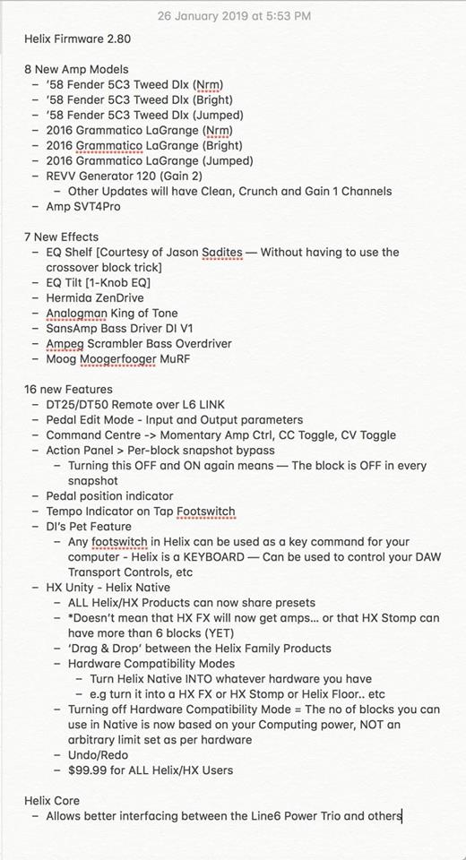

Hier die Feature List für 2.8 (angekündigt für Spring 2019)

  • #524
SansAmp, Ampeg Scrambler und MoogerFooger - nice.
Aber was hat das mit den 99.99$ am Ende der Liste der features zu bedeuten?
Muss man die für die neue Firmware bezahlen:O!, bekommen wird man die ja nicht:ugly:.
Das bedeutet, dass jeder der Helix oder HX Hardware besitzt, nun Helix Native (also das Plugin) für 99.99$ erwerben kann. Das war zu dem Preis bisher nur den Helix Floor und Rack Usern vorbehalten.
Das Update selber ist natürlich wieder kostenlos.
Reaktionen: StonerGreg und Mudskipper
  • #525
Auch gerade kapiert, danke!
  • #526
Das Plugin lohnt übrigens. Und ist ein, zwei mal im Jahr im 30% Sale. Habe effektiv ~70€ bezahlt. No regrets.

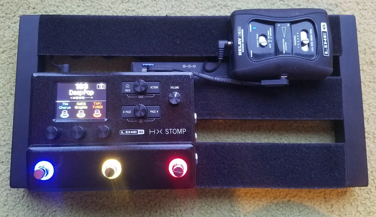

  • #535
And finally here it is, my new board: (just missing the midi controller)

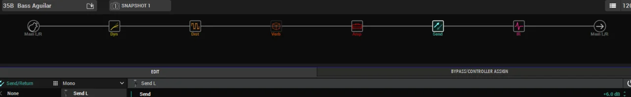

  • #537
nach dem Hype - nicht nur hier - habe ich als eigentlich zumindest im Bass Bereich reiner Analogmensch dem Helix Stomp aus Neugier eine Chance gegeben und muss sagen, dass ich über die Soundqualität extrem überrascht und beeindruckt bin.
Die Ampsims lassen sich sehr gut in Kombination mit IR's Beispiel 15er Aguilar nutzen. Mit der Einschränkung der 3 Taster komme ich gut klar, da ich hauptsächlich den Snapshot Modus nutze und somit neben Grundsound für Fingerstyle, Slap, Tappings etc... zwei Variationen nutze Beispiel: Aguilar Amp + IR als Grundsound + 1 mal mit Chorus + 1 mit Delay für unterschiedliche Soli Solisounds. Ich nutze die Mainausgänge wechselweise am Recordinginterface und PA, parallel dazu den Sendausgang (per Send Block) zum Amp (im Moment Trickfish Amp + Cabs)
Mir sind nun zwei Fragen aufgekommen:
1. welcher externer 2 Fach-Fußtaster (möglichst klein) ist gut geeignet um die Presest hoch und runter zu schalten. Suche per google hat bisher nicht so viel gebracht, diese liefert mehr Ergebnisse zum Expressionspedal.
2. die Lautstärke am Send Ausgang (Mono) ist im Verhältnis zum Main Out viel leiser, auch beim Boosten um max. 6 db. Woran liegt das?
Zu 1 stellt sich die Frage ob ein LT nicht die bessere Wahl wäre, einerseits kein Gefrickel andererseits jedoch wieder 5 Kg und die sperrige Größe ...
Würde mich über Antworten bzw. Vorschläge freuen. Vielleicht beschäftigt sich der eine oder andere ja auch gerade mit der Fragestellung.
  • #538
Zu 1:
Du brauchst normal offene Taster. Im englischen wird zwischen momentary und latching switches unterschieden. Im deutschen gibt es Taster und Schalter. Taster verbinden(oder öffnen, wobei das seltener ist) nur solang man drückt. Sowas braucht es für den Stomp.
Direkt fertig gibt es da den FS7 von Boss oder man baut sich eben einen.
Zu 2: es ist möglich, dass dein Send auf Instrument level, der out aber auf Line Level steht.
  • #539
danke für die rasche Antwort.
zu 2) das war schon mal ein guter Hinweis, habe den Send Level auf Line und Out nun auf Inst eingestellt. Was die Lautstärkeverhältnisse an den unterschiedlichen Ausgängen bei unterschiedlichen Presets in verschiedenen Live / Studiosituationen betrifft, scheint es gewisse Herausforderungen zu geben je Presets die passende Gainstruktur zu finden, insb. wenn Faktor Zeit für den Mix eine Rolle spielt.
