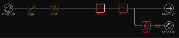

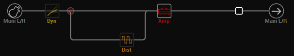

So, bei mir ist vor ein paar Tagen auch ein HX Stomp eingetroffen. Super Teil! Allein die Verstärkermodelle machen Spaß, und meine paar benutzten Effekte nachzubauen, das habe ich jetzt auch fast geschafft. Yes! :great:
Eine Detailfrage habe ich allerdings: weiß jemand, ob ich einen Pfad mehrfach splitten kann? Ich hätte gern einmal einen Effekt parallel zum normalen Basssignal (um den Big Muff im dry-Modus zu simulieren), und am Ende das Signal mit einer Boxensimulation an den Send geschickt. Leider schaffe ich es nicht. Mir ist es aber wichtig, dass der normale Ausgang ohne Boxensim ist.
habe zur Verdeutlichung zwei Bilder angehangen, und würde quasi gern beide Wege aneinander hängen :)
