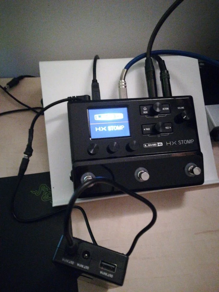

Das Rockboard LT hab ich ja. Hätte gedacht das es zu schwach ist weil das Stomp auf den Papier einen zu hohen Verbauch hat. Ich schmeiß mal den Lötkolben für einen Adapter an und mache dann meldung.
  • #510
Funktioniert leider nicht. Sobald das LT XL nicht mehr voll im Saft steht geht das Helix immer alle paar Sekunden an in wieder aus. Das Power LT XL wird auch verhältnismäßig warm wenn es am HX Stomp abgeschlossen ist. Vermutlich liefert es doch zu wenig Energie. Schade.
