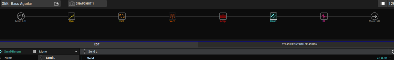

Dann häng doch einen Send-Block hinter den Amp und vor die Cab-Sim. Aus dem Send-Out gehst Du dann in Deinen Amp und aus dem Hauptausgang ins Pult/PA/Aufnahmegerät.

@foxtrott hatte sowas weiter oben schonmal geposted:
  • #563
FX Send vor der Cabsim (mit through) und danach aus dem normalen Ausgang raus.

Nein, das geht weder beim Stomp noch beim Effects. (Derzeit...)
Aber wie die beiden vor mir schon angemerkt haben. nicht ausscheren, einfach vorher mit einem Effektblock raus.
  • #565
Achso, hmm. Hab ich das also richtig verstanden, dass dann der normale Output dann quasi mein DI-Out wird (sollte ich wohl auf Line-Level stellen dann), und der Send mein zum-Amp-Weg? Interessant :D

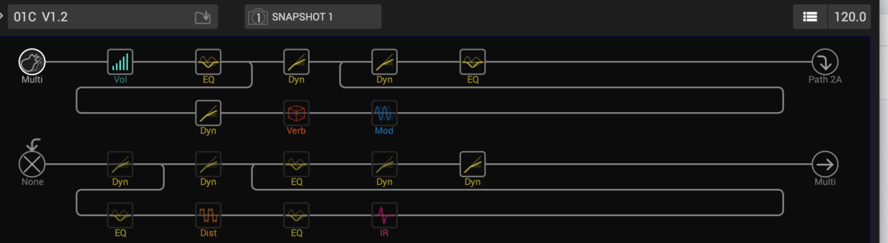

In dem SetUp im Anhang habe ich mir auf Basis der Sigma Audio Presets im Endeffekt 3 Sounds über Snapshots organisiert, welche wiederum unterschiedliche Blöcke und diverse Kombinationen dieser bilden. Dazu noch ein paar Fragen:
1.) Der Zerrsound (unterer Pfad) hat im Preset einen IR vorgesehen. Bislang habe ich es nur über Kopfhörer probiert und hier klingt es gut. Angenommen ich fahre dieses SetUp in mein Markbass-Stack dann ist davon auszugehen, dass sich das nicht gut anhören wird, oder?
2.) Kann ich auf diesen seriellen Pfaden das SetUp so verändern, dass ich zwischen einem Bühnensound (ohne IR) und einem PA-Signal (XLR mit IR) beziehungsweise einem Übungs-Setup (mit IR über Kopfhörer) unterscheiden kann? Wenn ja, wie? Die jeweiligen Pfade lassen sich ja nur einmal splitten.
Danke im Voraus!
