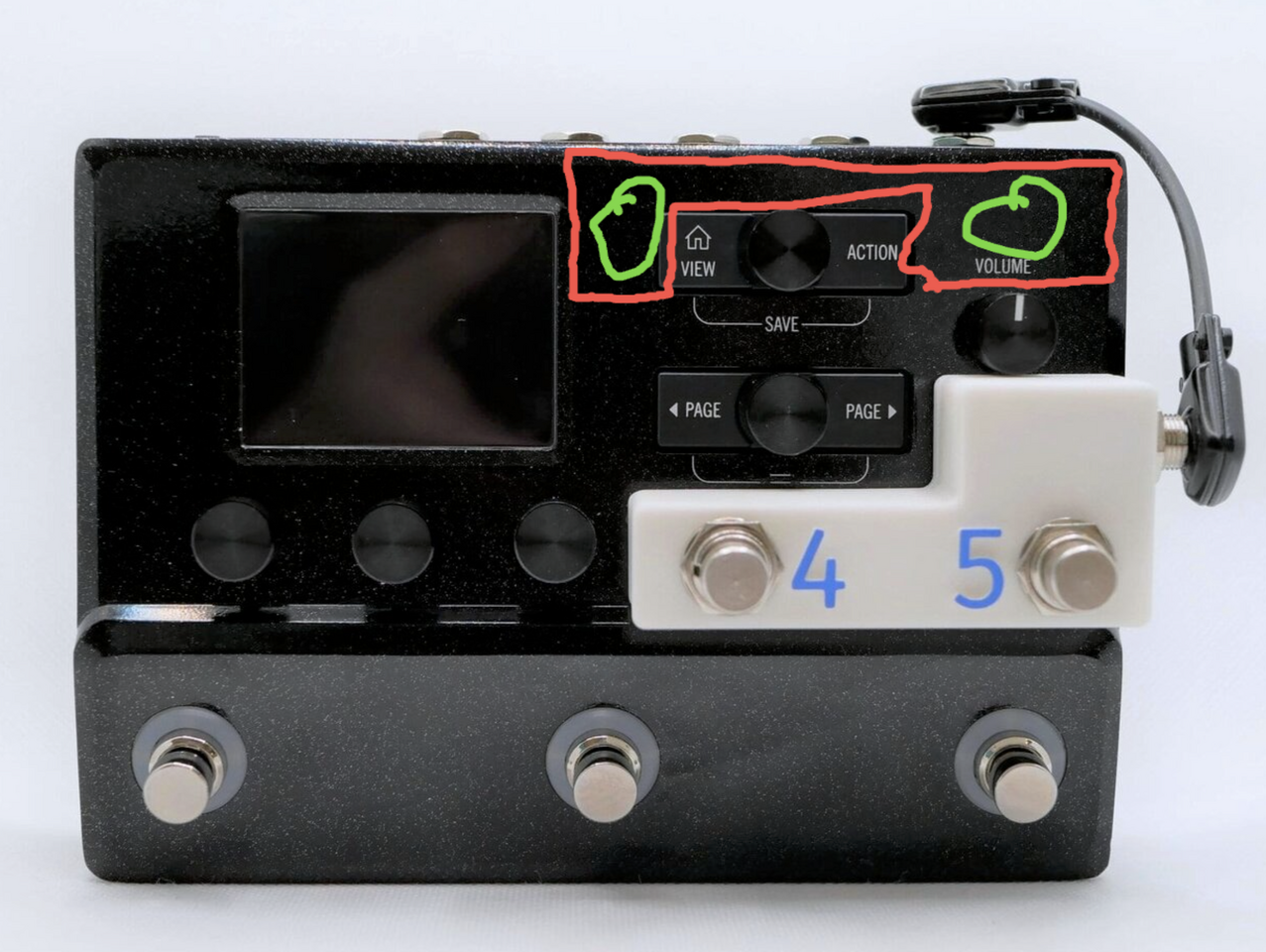

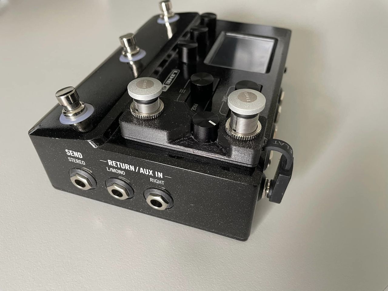

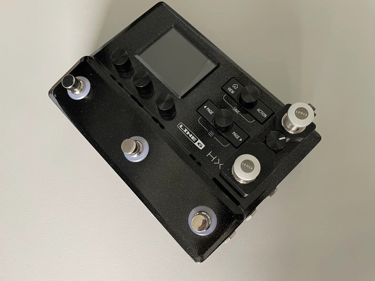

In der Facebook-Gruppe Helix For Bassists Group (https://www.facebook.com/groups/145604946038429/?hoisted_section_header_type=recently_seen&multi_permalinks=1315717962360449) hat vor zwei Tagen ein User einen selbst gebauten Doppelschalter (FS 4 und FS 5) vorgestellt, der ähnlich wie der von Pedalnetics.com AUF dem Helix Stomp sitzt und somit - anders als etwa der Hotone Ampero Switch - auf dem Pedalboard keinen zusätzlichen Platz wegnimmt. Die Form für seinen Dopelschalter hat er mit einem 3-D-Drucker gemacht.
Gibt es einen bastelkundigen Bassicer mit 3-D-Drucker, der so etwas auch hinbekäme?
Gute Idee! Kann mir aber gut vorstellen, dass das Volume Poti bei ner unvorsichtigen Bedienung von schräg oben mal eben 'nen Abgang macht.
Das könnte ich machen, wenn Jemand hilfreich bei der Beschaffung der Taster und Beschaltung wäre.

  • #5.572
Die verwendeten Taster dürften diese sein: https://www.musikding.de/LEHLE-Switch-BTN bzw. https://www.thomann.de/de/lehle_switch_btn.htm
Diese schließen m.W. jeweils den Kontakt zwischen T-S bzw. R-S des am Stomp angeschlossenen TRS-Steckers.
Ok, könnte ich nächste Woche Modellieren, ich mach schonmal paar Skizzen dazu...
die Lehle sind ja nicht eben nen Schnapper, könnte man nicht einfach 2,80€ Taster oder so ähnlich dazu nehmen? : https://www.musikding.de/2PDT-Fusstaster-print-soft

  • #5.575
Ich meine nicht, dass gegen das Poti getreten wird sondern dass das Tastergehäuse bei seitlicher Belastung kippen und dabei das Poti abbrechen könnte. Wenn ich es richtig in Erinnerung habe, ist das Poti nicht am Gehäuse sondern nur auf der Platine fixiert. Gerade kein Stomp da, um nachzuschauen.
Zumindest ist das Poti nicht mit Mutter aussen befestigt.

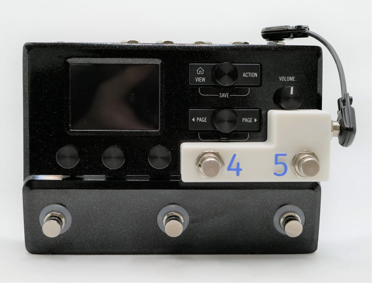

  • #5.577
@indian66: Wäre sowas hier nicht besser, um das Poti nicht zu gefährden?
Sogar noch schlimmer, glaube ich. Dass man den Taster mit dem Fuß nach vorn schiebt, halte für wahrscheinlicher als die Belastung von der Seite.
Ich glaube, wenn man die zusätzlichen Taster auf einer Linie mit 2 und 3 ansetzt, aber an die obere Kante des Gehäuses, ist man auf der sicheren Seite.
So ungefähr
Edit: alternativ kann ich mir vorstellen, dass man bei dem "ursprünglichen" Design auch einfach den Teil links neben dem Poti weglässt und den Kasten für mehr Stabilität über die rechte Kante vom Stomp erweitert. So hat man mehr Material und einen Anschlag, der ein Verrutschen nach links verhindert. Wenn die Belastung von Links dann zu groß ist, fliegt die Kiste halt runter ohne das Poti dabei in Mitleidenschaft zu ziehen.

  • #5.578
Wenn man da Montage Klebeband nimmt, kann ich mir nicht vorstellen dass mit dem Fuß zu verschieben ohne das stomp von der Bühne zu treten :D

  • #5.579
So ungefähr Anhang anzeigen 711280
Sehr elegante Idee! 👍
So stimmt dann auch der Abstand der Taster und der innere Monk kann sich wieder hinlegen… 😃

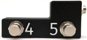

  • #5.580
Der von Stoner Greg gezeigte Doppeltaster ist der Helauxy Duo von pedalnetics.com, den es sogar in einer flacheren Mini-Variante gibt. Beide werden mit 3M VHB-doppelseitigem Klebeband befestigt, das hält laut Pedalnetics zuverlässig, ich habe auch (z.B. auf Talkbass) noch keine Beschwerden gelesen.
Ich finde die Lösung von Pedalnetics gut und mit 60 Dollar eigentlich auch nicht zu teuer. Aber es kommen ja noch Steuern, Zoll und happige Versandkosten aus den USA hinzu.
Und da ich ein großer Freund von "Gut und Günstig" bin, würde ich die von mir vorgestellte Lösung bevorzugen. Natürlich müssten auch diese Taster mit hochwetigem doppelseitigem Klebeband befestigt werden.
