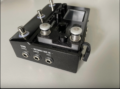

Der von Stoner Greg gezeigte Doppeltaster ist der Helauxy Duo von pedalnetics.com, den es sogar in einer flacheren Mini-Variante gibt. Beide werden mit 3M VHB-doppelseitigem Klebeband befestigt, das hält laut Pedalnetics zuverlässig, ich habe auch (z.B. auf Talkbass) noch keine Beschwerden gelesen.
Ich finde die Lösung von Pedalnetics gut und mit 60 Dollar eigentlich auch nicht zu teuer. Aber es kommen ja noch Steuern, Zoll und happige Versandkosten aus den USA hinzu.
Und da ich ein großer Freund von "Gut und Günstig" bin, würde ich die von mir vorgestellte Lösung bevorzugen. Natürlich müssten auch diese Taster mit hochwetigem doppelseitigem Klebeband befestigt werden.
Oder man macht es so wie ein Modell von oben erwähnter Firma (hab den Namen des Modells vergessen) und baut die beiden Taster vorne an das Stomp :)

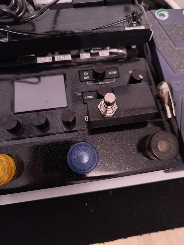

Ich hab mir vor ein paar Monaten nach ähnlichen Bildern im Internet einen Fußschalter gezeichnet und 3D gedruckt, welcher mit 1PST Taster und Neutrik Klinkenbuchse ausgestattet ist. Gehalten wird das ganze über 3M Duallock, aktuell noch etwas wackelig da das Klett eher mittig als außen ist aber mit etwas mehr wird es bestimmt noch stabiler

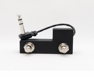

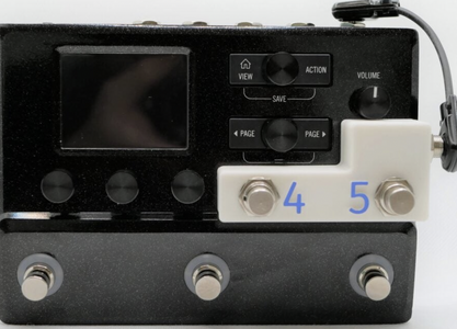

Helauxy Duo und Helauxy Duo Mini sind die Lösungen von Pedalnectics, beim Duo Mini ist das TRS Kabel bereits integriert. Außerdem die Lösung des Facebook Users.

Aus dem obigen Beitrag den ganz linken, Volume zwischen Tastern.
Reaktionen: Kalmar
  • #5.596
Na also. Wer modelliert? Kann erst wieder ab Mittwoch.

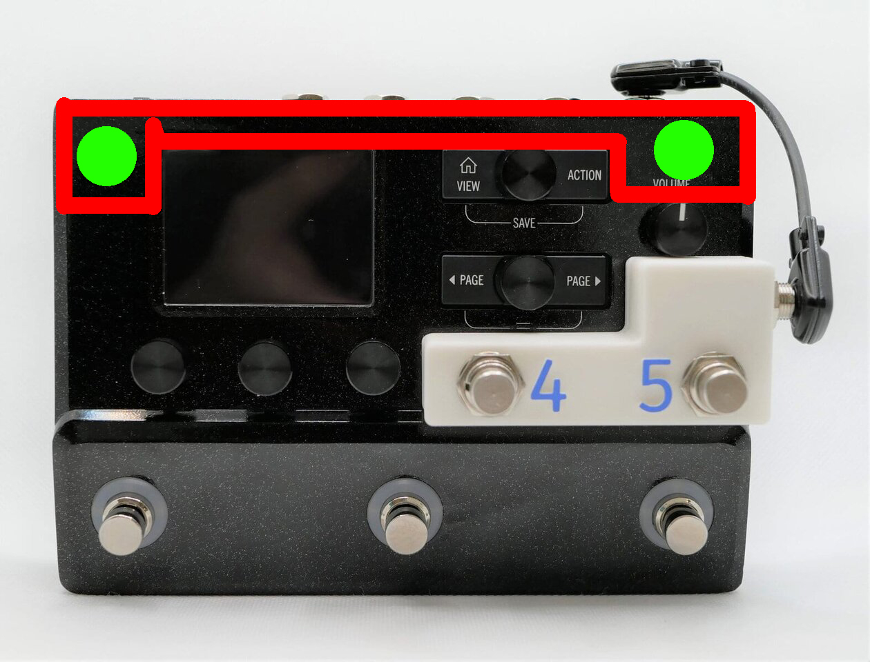

Sogar noch schlimmer, glaube ich. Dass man den Taster mit dem Fuß nach vorn schiebt, halte für wahrscheinlicher als die Belastung von der Seite.
Ich glaube, wenn man die zusätzlichen Taster auf einer Linie mit 2 und 3 ansetzt, aber an die obere Kante des Gehäuses, ist man auf der sicheren Seite.

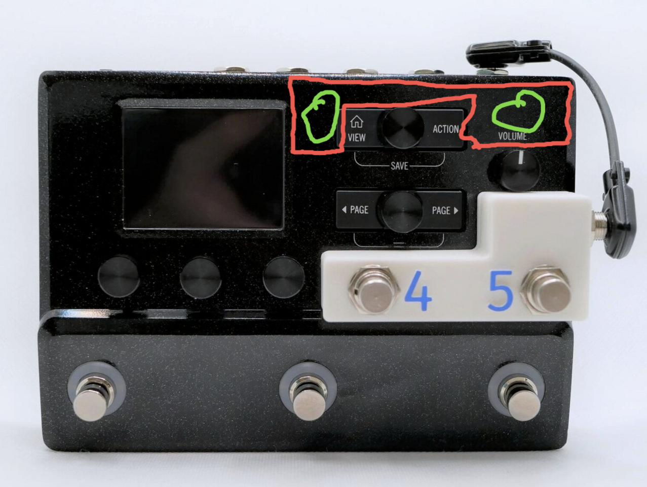

Also ich finde das auch sehr spannend... hätte auch interesse an so einem Ding. Ich finde die Idee von Ratterbass gar nicht mal so schlecht... würde aber die schalter nach links und rechts oben verlegen...also ungefähr so:
Was denkt ihr? wär das möglich?
Wüsste nichts, was dagegen spräche. Wenn der Drucker halbwegs gut eingestellt ist, sollte das eig. kein Problem sein.
