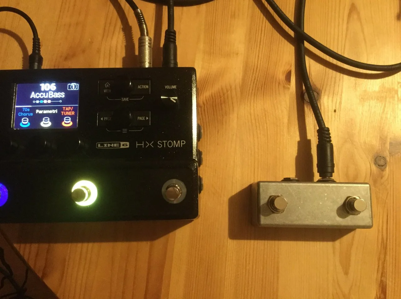

Hat ich das hier schon gepostet? 15€ und 1/2 Stunde Zeit und voila FS4/5
Reaktionen: Bassbernd99, Gast5650, alex_de_luxe und 2 andere

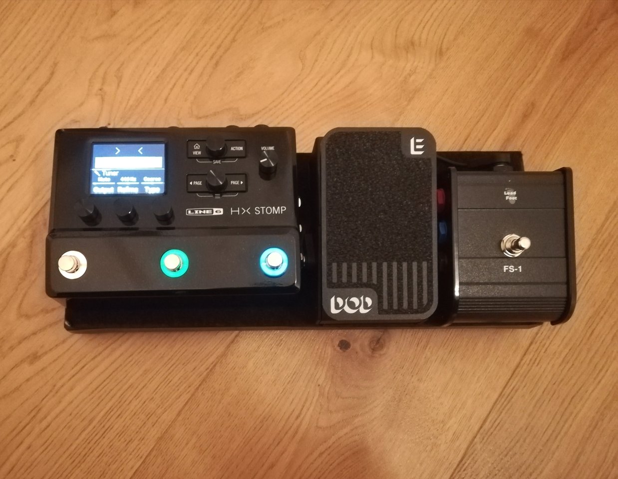

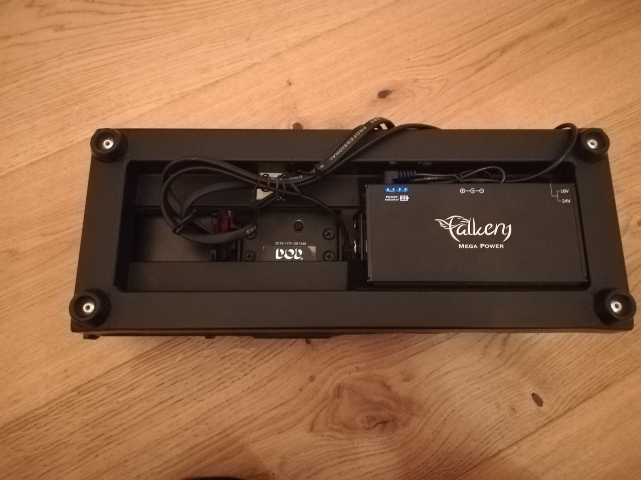

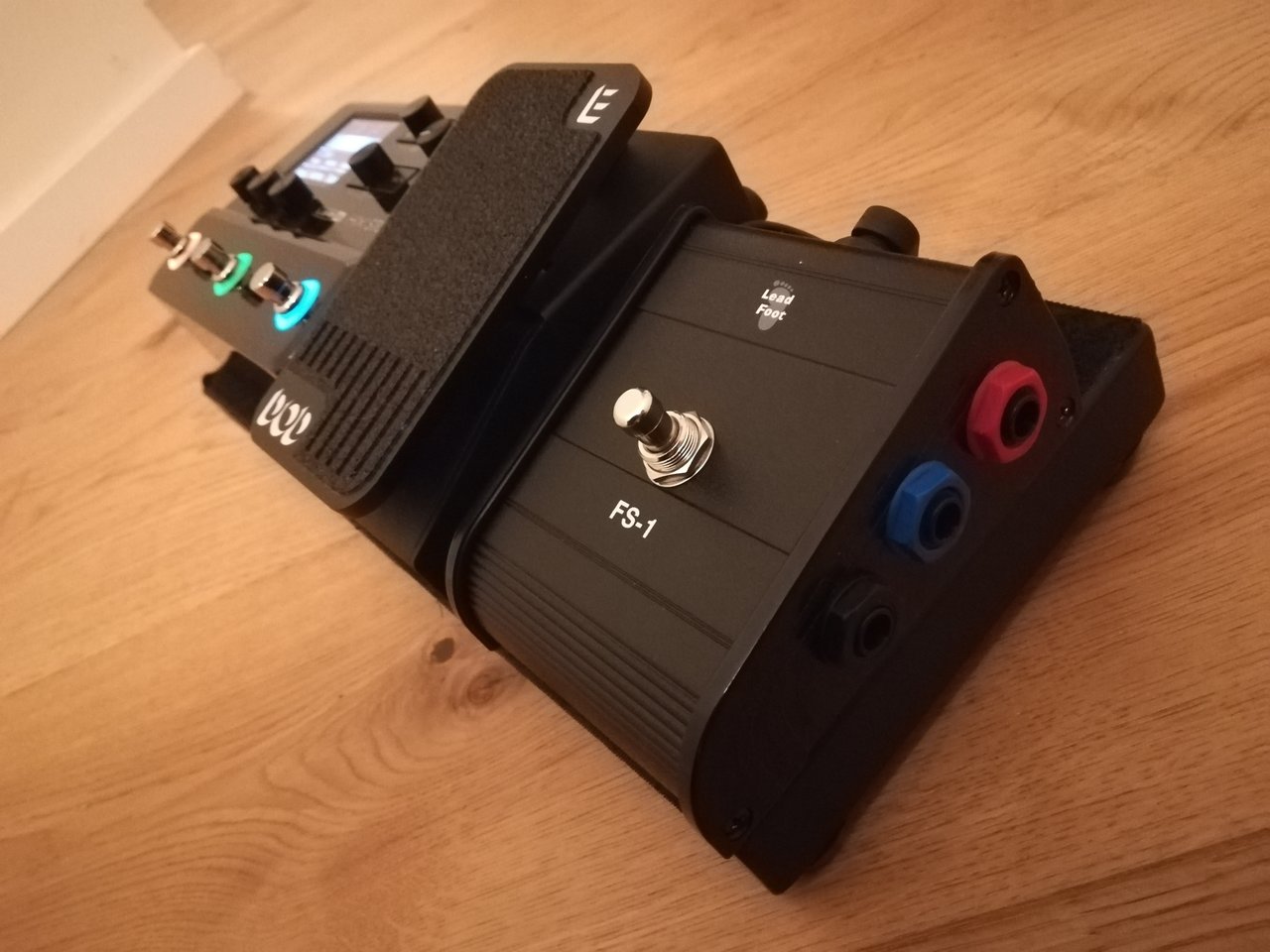

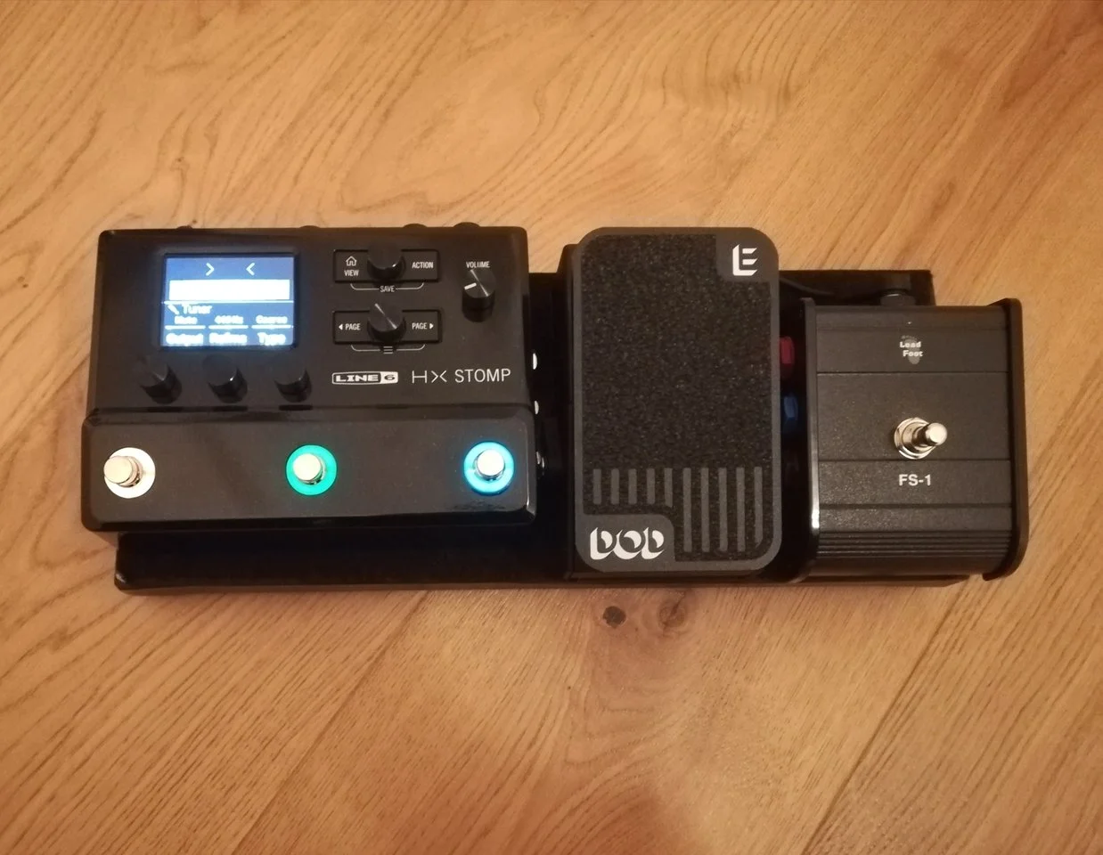

So sieht mein eben fertiggestelltes HX Stomp-Board aus. Ein Pedaltrain Nano ist die Basis. Ich habe einen 0815 Fussschalter zum Taster umgebaut und ein Paar Buchsen montiert. Jetzt dient er quasie als Patchbay und alle nötigen Anschlüsse sind auf einer Seite. Eine der Buchsen ist als TRS verlötet. So kann ich sie für den Effektloop oder das symmetrische Signal nutzen. Dafür fehlt mir aber gerade noch ein zweites EBS Y-Kabel. Vielleicht ändere ich die Konfiguration der Buchsen auch nochmal. Unter dem Board ist ein KSE Falken zur Stromversorgung. Die Kabel muss ich ggf. Noch einmal etwas sauberer verlegen. Das Expression Pedal ist das DOD Mini Expression. Das hat im Internet schon einen üblen Ruf im Bezug auf die Haltbarkeit weg. So richtig Vertrauen hat es bei mir nicht geweckt... Ich gucke mal wie lange es hält.
Das Foto verzerrt ein wenig. Der Taster steht minimal über. Sonst ist alles bündig.
Reaktionen: X-Ray, Bassbernd99, Gast5650 und 2 andere

Wow, super klein und schnuckelig :bier:
Das DOD find ich von der Optik und dem Formfaktor nahezu perfekt. Das mit der Haltbarkeit hab ich auch gelesen und seither gehadert. Mein Problem ist, dass ich die FV-500 von Boss nicht ans Konzert nehme. Was für Trümmer...
Also könntest du ein Pedal mit einem Insert-Kabel einfach da rechts einschleifen?
Reaktionen: Dr.Gore
  • #597
Ja. Theoretisch kann ich da mit einem langen Insertkabel auch die 4cm Verkabelung betreiben. Wobei ich da noch nicht so 100% sicher bin ob es nicht zu Masseproblemen kommen kann.
