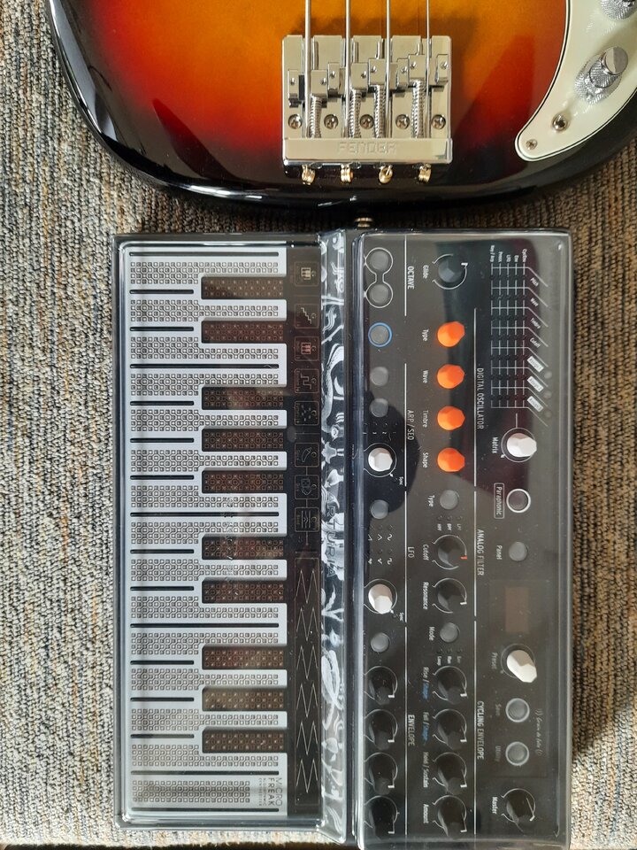

Ich wusste, daß das kommt. đŸ€Ș Ich habe einen Arturia microfreak und das sieht mit dem decksaver tres chic aus, formidable...von sowas trĂ€ume ich fĂŒr den xl. Hab sogar schon mal eine Email an decksaver geschickt- keine Antwort. Wahrscheinlich sind die so mit meiner Anfrage beschĂ€ftigt....😉

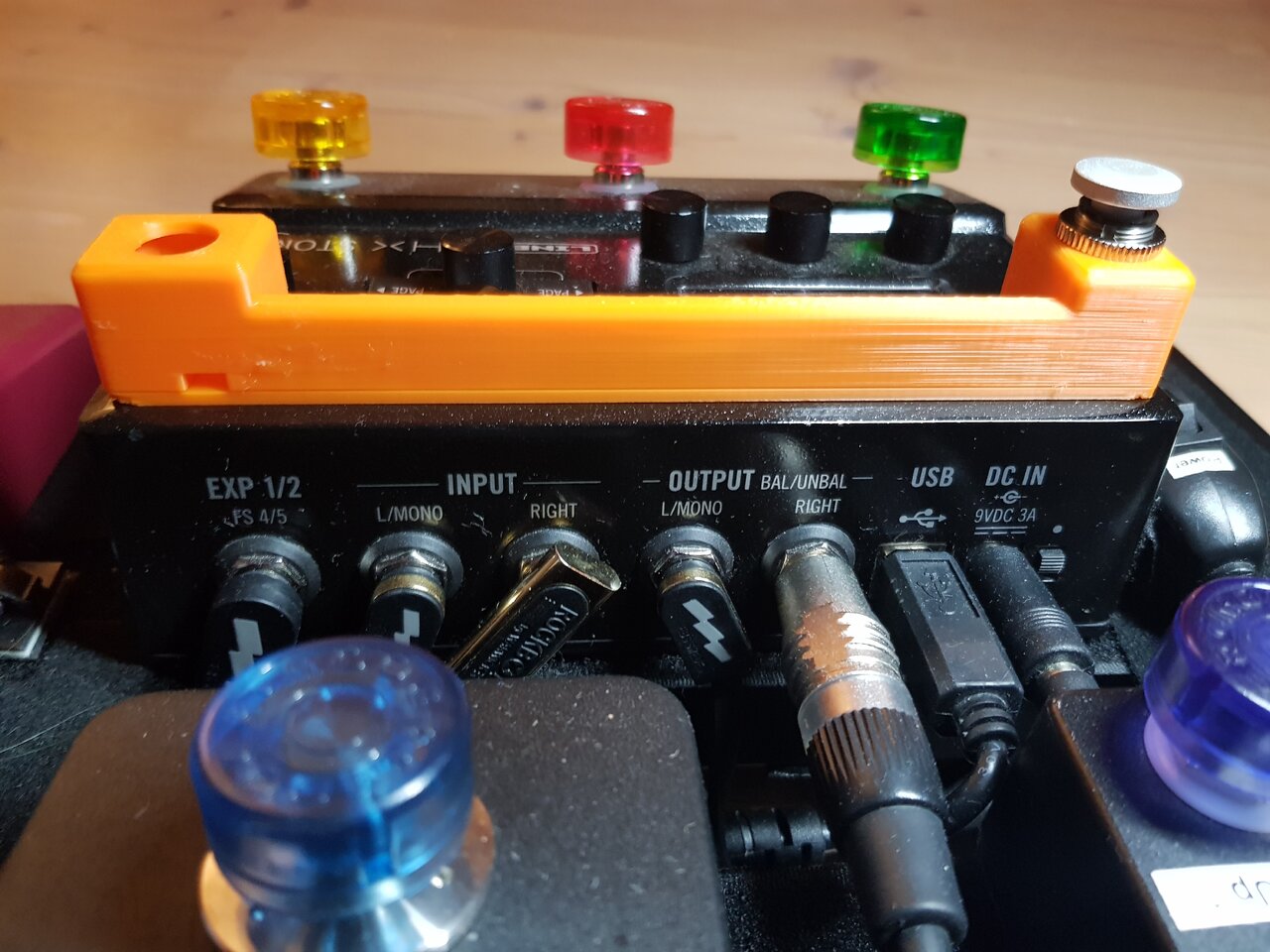

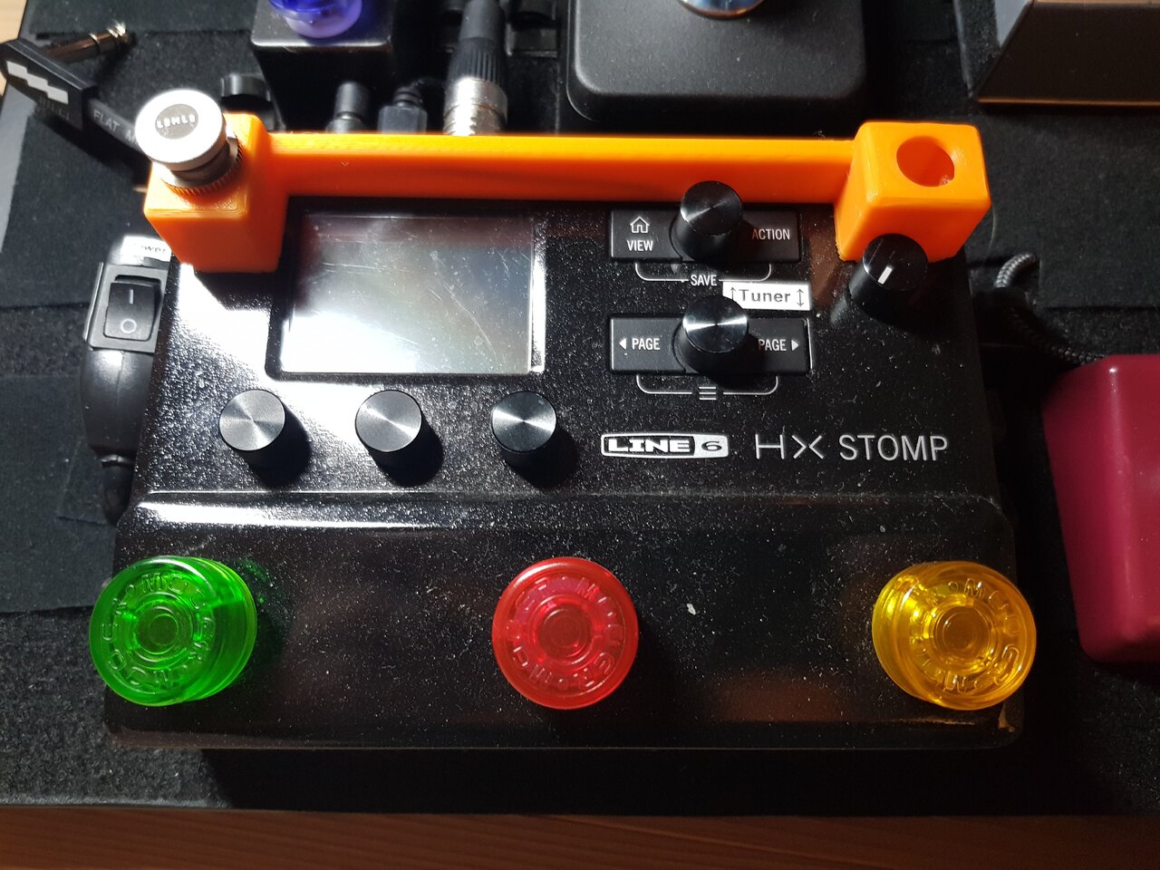

So Leute,
wie angekĂŒndigt hier mal ein paar Bilder vom Prototypen meines Stomp Fußschalters.
Vielleicht vorweg. Ich bin handwerklich ein totaler Depp daher hab ich auch ein paar Fragen wie es weiter gehen soll bzw. wie ich weiter vorgehe.
Ich will auch nicht, dass das hier jetzt zu OffTopic wird. Sollte es in die Richtung gehen wĂŒrde ich einfach einen eigenen Thread aufmachen.
ZunÀchst mal ein Bild des GehÀuses meines Schalters. Nicht erschrecken. Die Farbe ist im Moment Orange. Die Endversion wird dann schwarz:.
Also darum gehts:
Die zusĂ€tzlichen Schalter fĂŒr Preset hoch und runter wandern in die Ecken.
Von hinten ergibt sich ein gewisser mechanischer Schut fĂŒr die Drehpotis, aber auch ein "Sichtschutz" aufs Display (nicht das das wichtig wĂ€re).
Die GehĂ€use selbst werden in der nĂ€chsten (und hoffentlich letzten Version etwas breiter, aber dafĂŒr flacher.)
Links sieht man die Öffnung durch die ein Flachkabel herausgefĂŒhrt werden soll.

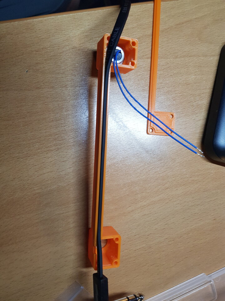

Im dritten Bild sieht man die "KabelfĂŒhrung" innen.
Als Schalter verwende ich einen (habe erst einen gekauft) Schalter von Lehle. Der nimmt am wenigsten Platz weg.
Im Schacht selbst verlĂ€uft dann ein StĂŒck des flachen Kabels als Verbindung zwischen den beiden Schaltern.
Einer der abgeschnittenen Stecker wird dann nach außen gefĂŒhrt.
Ich denke mal das mĂŒsste so klappen.
Einige Probleme ergeben sich mir jedoch, da ich keinen Plan vom Handwerken habe.
- Wird das von der Verkabelung funktionieren?
- Wenn ja, wie muss ich das dann verlöten? Die Lehle Schalter haben zwei blaue Kabel.
- Wie löst man das mit der Verschraubung? Ich hab die M3 Gewinde aus Fusion gewÀhlt, da ich selbst davon genug Schrauben habe. Aber wie erreicht man, dass die Schraube innen hÀlt? Sekundenkleber? Oder gibts Ideen?
- Wie wĂŒrdet ihr das Teil am Ende auf dem Stomp befestigen? Klettband trĂ€gt zu viel auf und ist hĂ€sslich. Doppelseitiges Klebeband? Was wĂŒrde man am besten RĂŒckstandslos wieder abbekommen.
- Sollte ich als Verbindungskabel im Steg lieber andere Kabel nehmen? Wenn ja, welche?
Ich sag jetzt einfach mal "Feuer frei" und bin gespannt auf eure Anregungen.

  • #6.415
Am Stomp mit Doppelklebeband. Und zwar dem dĂŒnnen durchsichtigen.
M3 in Filament dreht schnell durch, besser Einschmelzmuttern nehmen. https://www.amazon.de/dp/B09B7F2XM3?ref_=cm_sw_r_apan_dp_NTMTKVNYHSJ0096N1RCP&starsLeft=1
Dazu mĂŒssen aber auch die Aufnahmen dicker.
Als Kabel wĂŒrde ich innen normale Litze nehmen und das Flachband nur bis zum 1. Schalter benutzen. Da lĂ€uft ja kein Audiosignal drĂŒber, braucht also auch keine Schirmung.
Reaktionen: Freak on Bass und Unmögbar
  • #6.416
Man kann sich eine M3-Mutter einpassen/schmelzen/formschlĂŒssig einsetzen.
Reaktionen: Unmögbar
  • #6.417
Danke schon mal fĂŒr eure Anregungen.
Ich habe schon so Einpressmuttern gefunden: Ich wĂŒrde die nehmen:
https://www.amazon.de/Gewindeeinsatz-Einpressmutter-Einbettungsmuttern-Messingmuttern-Kunststoffschale/dp/B0CRD8CLS7/ref=sr_1_4_sspa?__mk_de_DE=ÅMĂ…ĆœĂ•Ă‘&crid=ZIRETYIPR5TH&dib=eyJ2IjoiMSJ9.jhxBwCbzEIonL9fjnKi3JxipKj2LUZgu_xhYeHlVy71cOmlQNPUA38Wp0vQ9m1RmPfdRRLi0QqBruLdEGKqau3Tgoi2Z42FwJzFCnvBzXF8N8GWZVVGrFNeV-2-2gdqw5d5eSNpYgsFtPjh6t-1y3Nsx5BSY2WO0evmvtARDVRaPVKXqswri13noL1Ls9w3l8t-i-x7GvT24G3hHaRgAS1EREJPP35lGRxnFHufjSYxyYJTL1ntNKjnHc4ortKyW6yjvgYa2X-Dh-39dBGPN9-LG9bTHJC_O1Qpxs6lon8A.lSJViSkZq2MtHMU2W3o0xcsCGOjtktnyXZgNK7Fj_ZQ&dib_tag=se&keywords=m3+gewinde&qid=1715063573&sprefix=m3+gewind,aps,172&sr=8-4-spons&sp_csd=d2lkZ2V0TmFtZT1zcF9hdGY&psc=1
Kann da jemand raus lesen welchen Durchmesser dann das Loch haben muss? Am besten wÀre es, wenn die möglichst klein wÀren, da nicht so viel Material da ist. Das GehÀuse soll ja möglichst klein bleiben und innen muss die Mutter des Lehle-Schalters noch passen.
Ich wĂŒrde die Dinger dann mit dem Föhn erwĂ€rmen und rein pressen.
Reaktionen: Bassmutant
  • #6.418
Bei anderen GewindeeinsĂ€tzen sind maße mit bei. Normalerweise werden die mit einem Lötkolben eingeschmolzen.
Du kannst auch einfach ein 3/2.9mm Loch anstatt dem Gewinde machen und dann das Gewinde mit der Schraube schneiden. Kann man dann nicht unendlich rein und raus schreiben weil es irgendwann dull ist aber fĂŒr das meiste reicht das meiner Erfahrung nach. Sonst könntest du auch noch eine Mutter in das GehĂ€use einplanen, den Druck stoppen, Mutter einsetzen und so EindrĂŒcken lassen.

HÄngt auch so ein bisschen vom Material ab.
PLA brauchts kleinere Löcher, PETG und ABS etwas grĂ¶ĂŸere...
