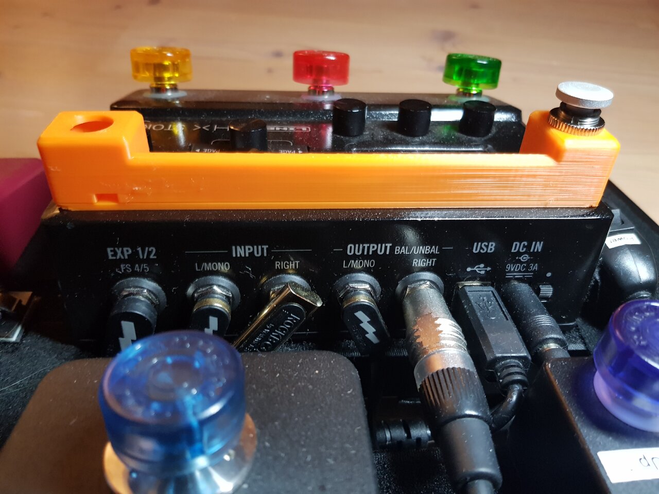

So Leute,
wie angekündigt hier mal ein paar Bilder vom Prototypen meines Stomp Fußschalters.
Vielleicht vorweg. Ich bin handwerklich ein totaler Depp daher hab ich auch ein paar Fragen wie es weiter gehen soll bzw. wie ich weiter vorgehe.
Ich will auch nicht, dass das hier jetzt zu OffTopic wird. Sollte es in die Richtung gehen würde ich einfach einen eigenen Thread aufmachen.
Zunächst mal ein Bild des Gehäuses meines Schalters. Nicht erschrecken. Die Farbe ist im Moment Orange. Die Endversion wird dann schwarz:.
Also darum gehts:
Die zusätzlichen Schalter für Preset hoch und runter wandern in die Ecken.
Von hinten ergibt sich ein gewisser mechanischer Schut für die Drehpotis, aber auch ein "Sichtschutz" aufs Display (nicht das das wichtig wäre).
Die Gehäuse selbst werden in der nächsten (und hoffentlich letzten Version etwas breiter, aber dafür flacher.)
Links sieht man die Öffnung durch die ein Flachkabel herausgeführt werden soll.

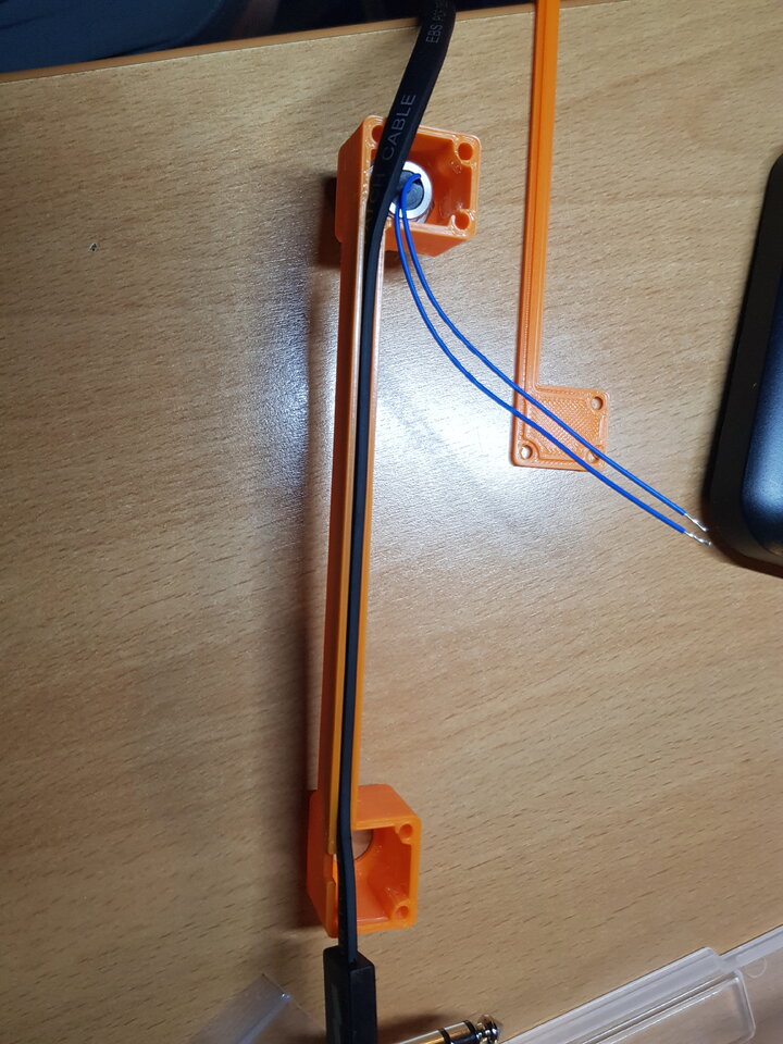

Im dritten Bild sieht man die "Kabelführung" innen.
Als Schalter verwende ich einen (habe erst einen gekauft) Schalter von Lehle. Der nimmt am wenigsten Platz weg.
Im Schacht selbst verläuft dann ein Stück des flachen Kabels als Verbindung zwischen den beiden Schaltern.
Einer der abgeschnittenen Stecker wird dann nach außen geführt.
Ich denke mal das müsste so klappen.
Einige Probleme ergeben sich mir jedoch, da ich keinen Plan vom Handwerken habe.
- Wird das von der Verkabelung funktionieren?
- Wenn ja, wie muss ich das dann verlöten? Die Lehle Schalter haben zwei blaue Kabel.

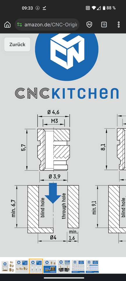

- Wie löst man das mit der Verschraubung? Ich hab die M3 Gewinde aus Fusion gewählt, da ich selbst davon genug Schrauben habe. Aber wie erreicht man, dass die Schraube innen hält? Sekundenkleber? Oder gibts Ideen?
- Wie würdet ihr das Teil am Ende auf dem Stomp befestigen? Klettband trägt zu viel auf und ist hässlich. Doppelseitiges Klebeband? Was würde man am besten Rückstandslos wieder abbekommen.
- Sollte ich als Verbindungskabel im Steg lieber andere Kabel nehmen? Wenn ja, welche?
Ich sag jetzt einfach mal "Feuer frei" und bin gespannt auf eure Anregungen.
