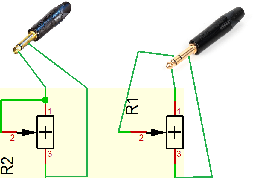

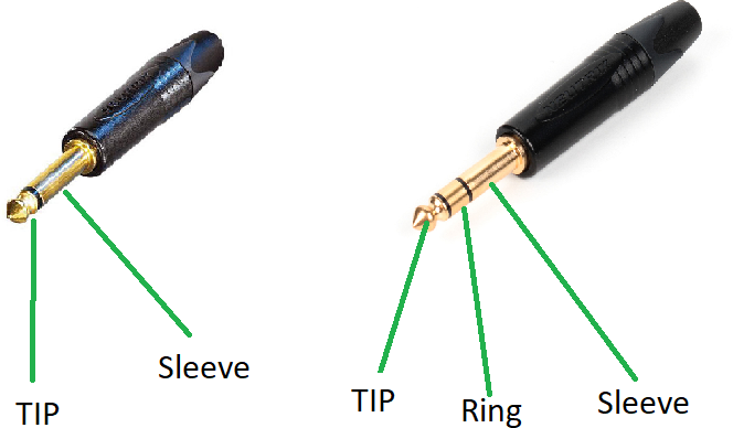

TS und TRS sind die beiden Arten wie man ein Exp anshcliessen kann.
Richtigerweise bezeichnen die eigentlich den Stecker.
TS ist ein Mono Klinkenstecker (T tip Spitze, S sleeve Hülse)
TRS ist eine Stereoklinke (T tip Spitze, R ring Ring, S sleeve Hülse)
Nun ist ein Expresionpedal ja erst einmal ein Poti, was man mit dem Fuss betätigt.
Es gibt aber 2 verschiedene Anschlussvarianten.
Bei der ersten wird das Poti quasi als variabler Widerstand an die beiden Anschlüsse im Klinkenstecker gelegt.
Bei der 2. Variante kommen alle 3 Potianschlüsse an den Stecker.
Aber es gibt noch ein paar andere Varianten.
Hat das Pedal z.B. nch einen Schalter, kann es sein das zwar der Stecker TRS ist, aber das Poti nur wie in 1. beschaltet ist. Der Ring ist dann für den Schalter reserviert.
Und jetzt kommt auch noch dazu wie die verschiedenen Geräte ein Exp. haben möchten.
Beim Stomp z.B. können 2 Exp. Pedale angeschlossen werden. Aber nur über einen Klinkenstecker.
Wie geht denn das? Naja, man nehme Schaltung 1 und verdoppele diese. Den unteren Teil schaltet man zusammen auf den Sleeve, den oberen jeweils auf R bzw. T. Dazu braucht man dann ein Y-Kabel.
HX Effects hat 2 Anschlüsse mit jeweils TRS, aber so wie ich das verstanden habe, ist für Exp nur die 1 Variante richtig. TRS wird nur für das Amp Switching verwendet.
Die Helix LT hat das gleiche wie der Effects, der grosse Helix hat zumindest keine Doppelbelegung.
Einfach geil, dass sich einige hier die Zeit nehmen, solche Antworten zu verfassen. Danke dafür!:bier:
