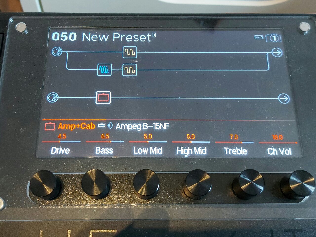

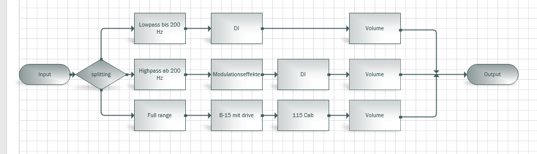

Mal ne Frage zum Signalweg. Kann man folgendes im Helix "nachbauen"? Wobei der Block "Modulationseffekte bis zu 4 verschiedene, einzel schaltbare Modulationsefekte beinhaltet?
Reaktionen: Bassmutant und Masl
  • #7.133
In welchem Helix? Effects und Stomp nein, im LT und Floor ja.
Die kleinen Helix' erlauben nur zwei Pfade. Die großen bis zu vier, aber mit der Einschränkung, dass es zwei mal zwei Pfade sind. Und es laufen nicht alle Pfade zu einem Output mit einem Lautstärkeregler zusammen, sondern zu zwei Lautstärkereglern, die man angleichen muss.
Wow, das ist mit Worten schwer zu erklären ...
Input --> Pfad 1 --> Frequenzweiche --> alles weitere --> Output
Input --> Pfad 2 --> Amp --> Output
Mit meinem LT einfach zu machen. Mit einem Stomp leider nicht.
