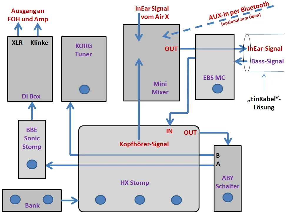

Ich setze das Stomp seit Frühjahr ein und bin absolut zufrieden damit. Ich habe es durch ein kleines Zusatzpedal ergänzt:
www.amazon.de/gp/product/B07JPGZ612/ref=ppx_yo_dt_b_search_asin_title?ie=UTF8&psc=1
Man kann die Funktionen (FS4 und FS5) im HX ja recht frei belegen, bei mir dienen sie dem Rauf bzw. Runterschalten der Bänke. (eine Bank = 3 Sounds/Settings)
Das funktioniert ganz hervorragend und hat sich auch live total bewährt.
Was die Begrenzung der Blocks angeht: für mich sind weniger sogar mehr. Ich nutze die 6 Blocks meist nicht aus, meine besten Settings bestehen aus 1-4 Blocks, aber nicht mehr.
Mir gefällt die Kompaktheit des HX sehr gut. Ursprünglich war ich nicht davon ausgegangen, dass ich meine hochwertigen Analogpedale verkaufen würde, aber bis auf zwei Effektpedale ist alles andere weg.
Mein Board sieht derzeit so aus:
In Deinem Fall könnte auch das LT eine gute Lösung sein.
Reaktionen: Kalmar, olbass und danielthieme
