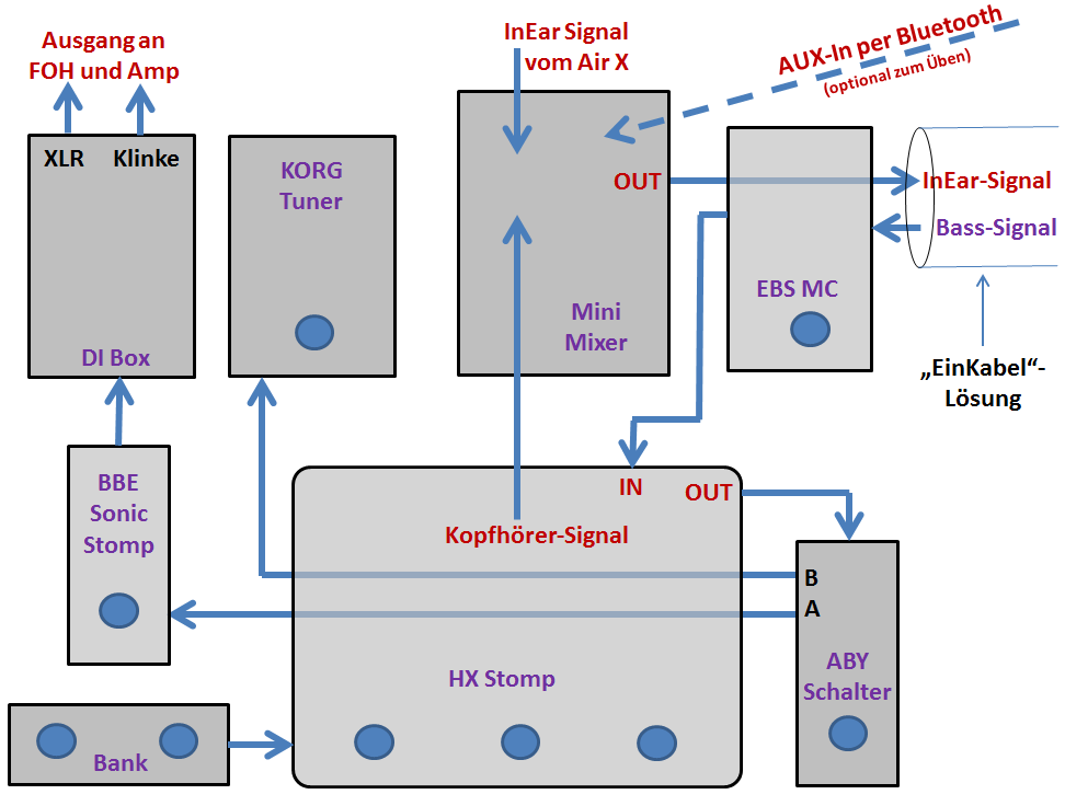

Ich geh nie mehr auf einen Gig ohne eigene Backline (Amp/Box) dabei zu haben, seit beim letzten größeren Gig in München der Veranstalter die zugesagte Ampeg-Anlage nicht da hatte und der Bonsai-Bodenmonitor (12er) defekt war. Auch wenn ich immer die Inear Option habe, der Bassdruck auf der Bühne ist genau wie die Bassdrum als "fühlbarer Puls" auch für meine Mitkollegen wichtig und von denen gefordert.
Mein HX macht den Sound für den FoH, für meine Backline und für unsere mitgebrachte Monitoranlage (X Air)
Reaktionen: Californio und Janelectro
