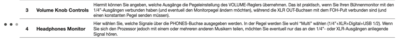

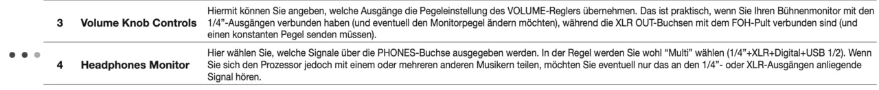

Eine Frage an die Schwarmintelligenz: Gibt es beim LT die Möglichkeit, einen dritten Pfad einzufügen? Mir geht es darum, ein Playback-Device darüber einzubinden und auf den Pfad Limiter- und Volume-Block zu legen. Und gleich noch eine Frage zum Volume-Knob: Kann ich darüber auch ausschließlich den "Phones"-Output regulieren? Bislang sehe ich in den Einstellungen lediglich die Möglichkeit, den Output des XLR und 1/4-Output zu regeln...

In den Global-Settings des Helix "LT" können konkret folgende Optionen gewählt werden:
  • Multi
  • 1/4 + XLR
  • 1/4
  • XLR
  • Digital
Bei den Headphones-Monitor Einstellungen gibt es dann zur Auswahl:
  • Multi
  • 1/4
  • XLR
Was ich erreichen möchte: Beim Drehen des Volume-Knobs verändert sich nur der Ausgangspegel auf den Kopfhörern, aber nicht auf dem XLR-Ausgang. Wenn ich live meinen Bass gern lauter auf den Ohren haben möchte würde ich ja wieder dem FOH dazwischen pfuschen.
  • #1.270
Dann wirst du nicht darum herum kommen, einen separaten Lautstärkeregler für deine Kopfhörer in die Signalkette zu bringen.

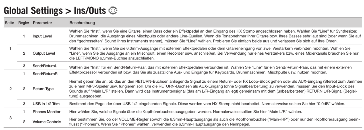

Vielleicht versteh ich die Frage nicht, aber das geht doch einfach beim HX - siehe hier unter 3.2 Volume Controls.
Diese Funktion ist für mein Setup wesentlich.
Reaktionen: Unmögbar
  • #1.272
Genauso habe ich das auch eingestellt. Zumindest beim Stomp geht das ganz normal

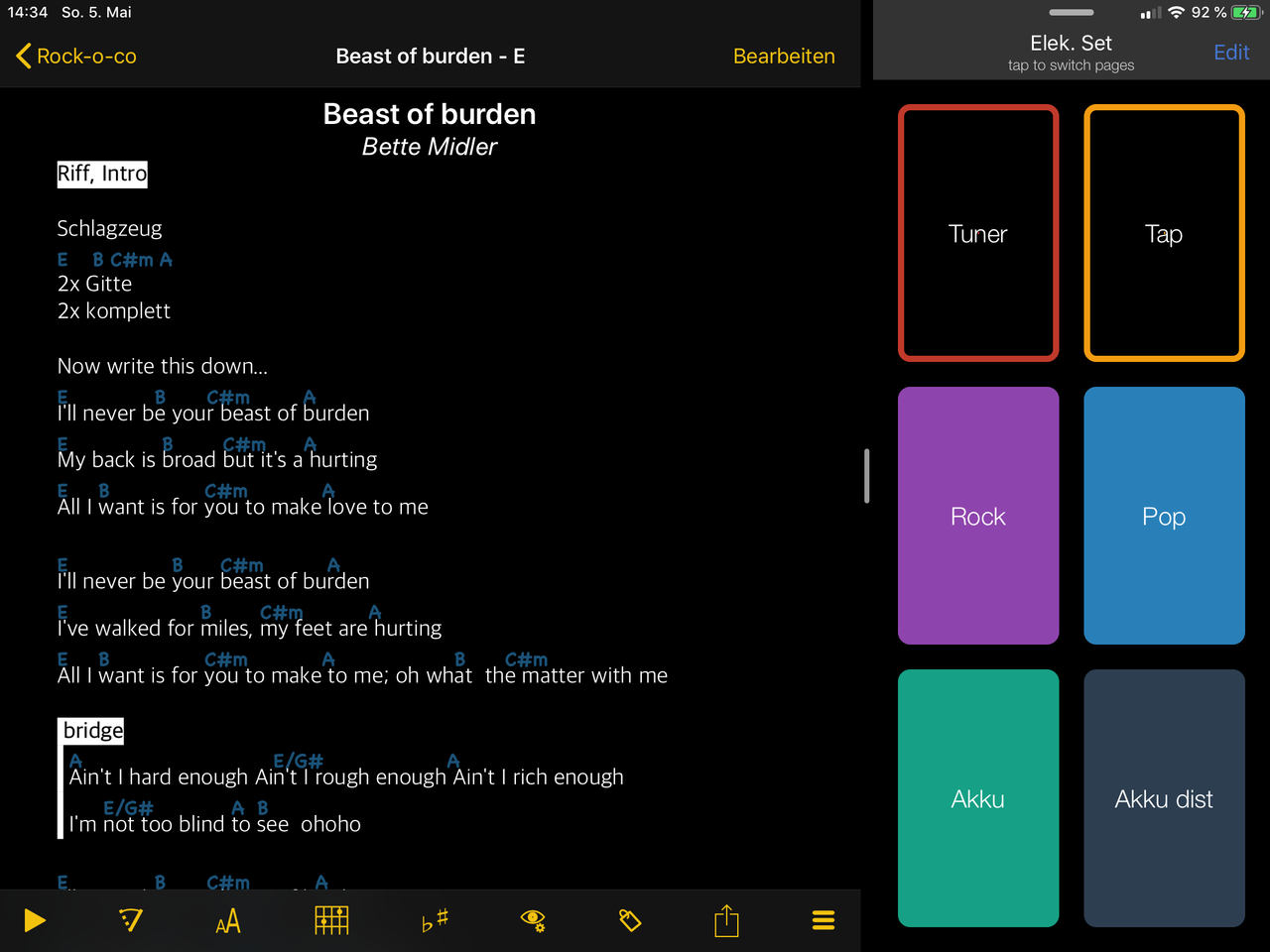

  • #1.279
Mal eine Frage an die Experten. Alle meine Versuche mein Stomp mit meinem Galaxy S8 und der App Midi Commander zu bedienen sind am Absturz der App oder Einfrieren des Smartphones gescheitert.
Habe es nicht einmal geschafft auch nur irgendwie einen Programmwechsel hinzubekommen.
Mit dem iPad und der App Midi Pad funktioniert es perfekt (was mich sehr beruhigt hat, dass ich doch nicht zu blöd bin sowas simples hinzubekommen).
Möchte aber das iPad für die Noten verwenden und das Smartphone um komfortable ein paar Presets mit der Hand auszuwählen.
Hat jemand von Euch einen Tipp für eine andere und ggf. erprobte Android App?
  • #1.280
Warum 2 Geräte. Ich mach das beides vom iPad per Splittscreen.A3AE63A1-348A-41EA-8E47-C98361B093C6.webp
Mit Songbook wähle ich meinen Song. Darin sind die Grundeinstellungen. Rechts ist MidiPad 2, da hab ich alle Sonderfunktionen auf 3 Bildschirmen.
