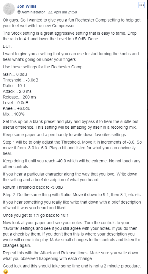

Ich habe heute ca. eine Stunde mit dem Rochester-Comp verbracht. Signalkette: Marleaux Votan XS - > Helix mit ausschließlich Roc. Comp -> Eich T300 Gain und EQ auf 12 Uhr -> FMC 210UL.
Ziel war eine Parallel-Kompression. Sprich stabiler, dicker Grundsound und Dynamik und Attack über das trockene Signal wieder reinholen.
Settings gingen von -15dB bis +3dB Gain, -22 bis -35dB Threshhold, 4:1 bis unendlich:1 Ratio,
0.1-8ms Attack, Release nicht verändert, Level an Cleanlautstärke angeglichen. Mix 20 bis 50%. Irgendwie war immer etwas Verzerrung zu hören, wie auch meine Vorredner schon angesprochen haben. Nicht mein "Gerät", zumindest nicht für Parallelkompression. Der LA-Comp gefällt mir weiterhin besser.
Was sind eure weiteren Erfahrungen mit dem Rochester?

  • #1.735
Ich hab nicht so viel Zeit investiert, aber den Rochester auch wieder rausgeworfen, und benutze den LA Comp.
Bleibt zu hoffen, dass irgendwann ein Comp Modell kommt, das besser für Bass funktioniert.
Ich weiß, dass das natürlich wieder Geschmackssache ist und man über Geschmack bekanntlich streiten kann. Aber dass der Rochester für Bass nicht funktioniert kann man, finde ich, echt nicht sagen. Immerhin wurde der ja auch unter Mithilfe von Billy Sheehan "entworfen". Ist also als Bass-Kompressor gedacht. Habe den Rochester auch schon in einigen Presets mit reingenommen (in den meisten hatte ich davor den LA-Comp drin). Als Startpunkt für brauchbare Einstellungen unten ein Screenshot aus der "Helix for Bassists"-Facebook-Gruppe. Der Verfasser Jon Willis hat auch ne Webseite auf der er echt brauchbare Presets zur Verfügung stellt.
Reaktionen: Bassmutant, keziahj, christheg und 5 andere
  • #1.736
Also ich finde den Rorchester Kompressor gut. Meine Ohren sagen mir allerdings das er das Signal etwas färbt.
Billy Sheehan hat den Kompressor nicht selbst entwickelt sondern gemeinsam mit Line6. Vorbild war ein Rackkompressor der keinen Blend Regler hat. Gemeinhin wird Billy Sheehan mit extremer Kompression in Verbindung gebracht. Das spiegelt sich im Rorchester wieder.
Aus meiner Sicht ist er am besten als Limiter zu nutzen. Vermutlich haben die Line6er den Blend integriert weil sie den Kompressor Massentauglich machen wollten. Schließlich gebietet der aktuelle Trend in Sachen Kompressor das ein Blend Regler vorhanden sein muss. Ich halte einen Blend Regler bei Kompressoren nicht immer für sinnvoll. Für mich geht parallele Kompression nur bei wirklich cleanen Kompressoren. Ansonsten hört sich das Ergebnis für mich meinst etwas verschoben und inkonsistent an. Das empfinde ich beim Rochester auch so.
Reaktionen: 4enima, BasscalBull, HeGoe und eine weitere Person
  • #1.737
Mhh. ich komme super mit dem Rochester zurecht
Auch das klappt zumindest bei mir echt gut, habe aber auch eher 70/30 clean/wet.
Natürlich fehlt noch der Band/live test, aber zu Hause find ich den klasse. Ja, färbt etwas, aber imo wirklich dezent -aber ich arbeite auch mit sehr wenig Comp, da ich meistens das Sansamp Modell drauf habe und der auch schon Kompression mitbringt.
Reaktionen: HeGoe und Dr.Gore

  • #1.740
Neues Update da (2.92):
unter anderem:
  • Dynamics > Rochester Comp could exhibit audible phase cancellation when its Mix parameter is set to 100%—FIXED
  • Dynamics > Rochester Comp now behaves as expected when the Ratio is set lower than 3:1—FIXED
