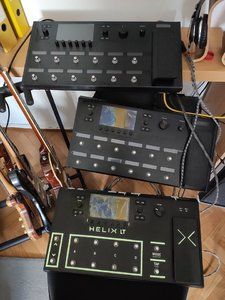

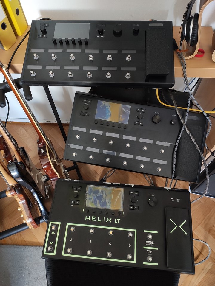

  • #1.745
Hab gerade die absolute Helix Overdose zuhause. Die häng ich dann zukünftig alle in Reihe, sonst hab ich für meinen Basssound zu wenig Effektplätze 🤣
Spaß beiseite, davon bleibt leider nur ein Floor. Der LT steht in den Kleinanzeigen und der andere Floor war zum Testen geliehen. 😢
Reaktionen: Gast5650, alex_de_luxe, hotte66 und eine weitere Person
