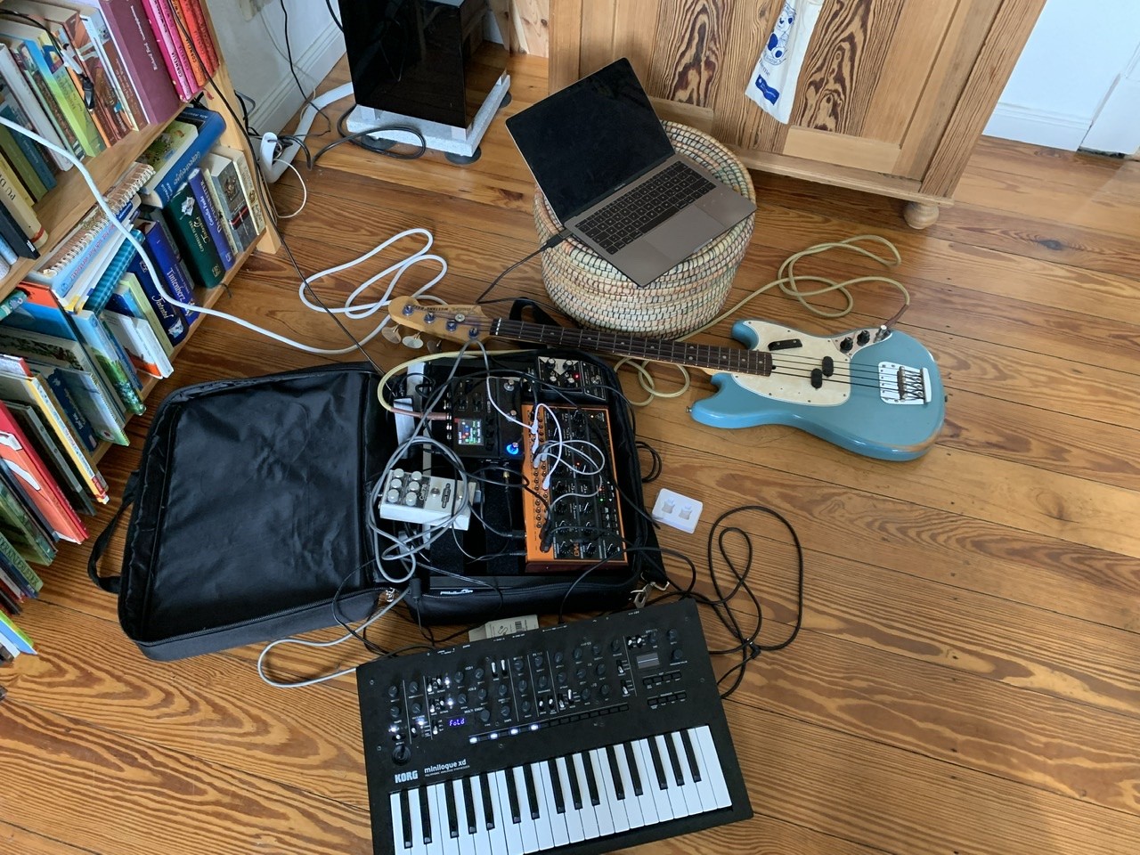

Passt hier nur so halb hin, zeigt aber die unglaubliche Vielfalt des HX Stomp: Mangels Band bringe ich mir zuletzt Synthen bei, was ich in der letzten Band schon stümperhaft parallel zum Bass betrieben habe.
jetzt wird also ganz vorne im Stomp gesplittet, Bass und Behringer Crave kriegen je einen Pfad mit Amp bzw. Modulationseffekten. Dann wird das wieder in die Mitte zusammengeführt, über den Mono-Return wird noch der Minilogue XD eingeschliffen, da der selbst alle Effekte hat. Dann wird das Ganze am Ende nochmal mit nem Comp zusammengeschmiert.
auch toll: über MIDI kriegt der Stomp das Tempo für Delay etc aus dem Crave (Der es selbst aus dem Master-Minilogue kriegt)
Anhang anzeigen 386893jetzt wird also ganz vorne im Stomp gesplittet, Bass und Behringer Crave kriegen je einen Pfad mit Amp bzw. Modulationseffekten. Dann wird das wieder in die Mitte zusammengeführt, über den Mono-Return wird noch der Minilogue XD eingeschliffen, da der selbst alle Effekte hat. Dann wird das Ganze am Ende nochmal mit nem Comp zusammengeschmiert.
Und ja, aufräumen muss ich da noch, ist work in progress
So ähnlich sieht das bei mir auch gerade aus, mit Helix FX, Microbrute und Volcabeats.
Aber mal eine Frage an die MIDI- Freaks. Kann ich den Helix FX irgendwie als Clock nutzen um per MIDI die anderen beiden zu synchronisieren?
Wenn ja, wie funktioniert das denn?
Aus etwas vager Erinnerung würde ich ja sagen. Zumindest bin ich der Meinung, mal mit dem Stomp per Tap Tempo die Geschwindigkeit vom Minilogue an das ‚Microtiming‘ der Band angepasst zu haben.
kann es nur leider gerade nicht rekonstruieren, sorry.
