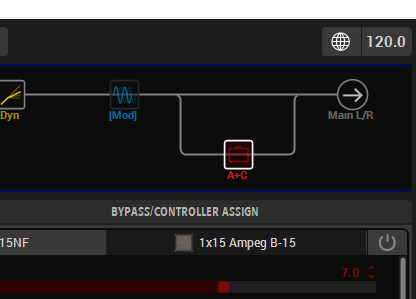

  • #1.834
Ich habe noch mal ein bischen experimentiert. Es hängt mit dem parallelen Effektweg zusammen (siehe Screenshot). Wenn man parallelen Effektweg deaktiiviert, verschwindet das Rauschen.
  • #1.835
Könnte daran liegen, dass du bei zwei identischen Pfaden den doppelten Pegel hast. Ergo wird auch dein Grundrauschen doppelt so laut.
Zum Bypassen des zweiten Pfades würde ich entweder den entsprechenden Kanal im Mixblock runterziehen oder einen A/B split nutzen und das darüber regeln.

  • #1.838
Genau das hatte ich ja gemacht (siehe meine Screenshot). Das führte ja zum beschrieben Ergebnis. Und das Rauschen wurde durch den parallelen Pfad alleine auch nicht lauter (ich hab es mit einem EQ Block gecheckt). Offenbar ist das wohl einfach so: Amp/Cab Block im parallelen Effektweg erzeugt Rauschen.
  • #1.839
Nein, in deinem Screenshot sieht man nur den Ampblock und nicht die Einstellungen am Split bzw. Mergeblock. Nimm doch mal was auf. Split A/B auf A stellen und einen gebypassten Ampblock einfügen. Das Rauschen müsste dann ja auch zunehmen.

  • #1.840
Ich habs gerade nochmal in Native und an meinem HX probiert: das Hinzufügen eines parallelen Weges erhöht das Rauschen, solang beide Pfade aktiv sind. Logisch, denn das Signal ist dann schließlich doppelt so laut.
Einen Unterschied zwischen verschiedenen Blöcken auf dem zweiten Pfad konnte ich nicht feststellen.
