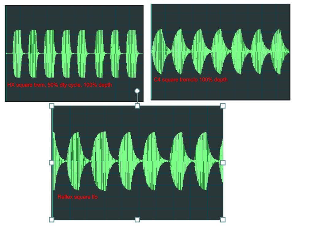

Die Tremolos können Rechteck. Ich hatte mal verschiedene Tremolos bzw LFOs in der Squarewave verglichen. Unter anderem den square LFO aus dem Source Audio C4, dem Helix und dem Source Audio Reflex. Der Vergleich war erschreckend. Das HX hat da sehr gut abgeschnitten. Da gibt es auch Audiofiles zu, sollte da interessant sein.

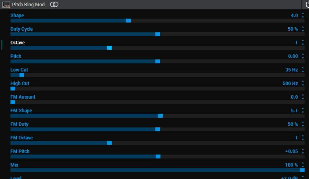

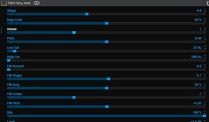

Für einen anderen Octaver sound kann ich den Pitch Ringmod aus den Stereoeffekten noch empfehlen. Als Basis mal diese Einstellungen probieren:
