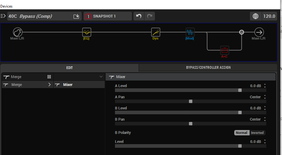

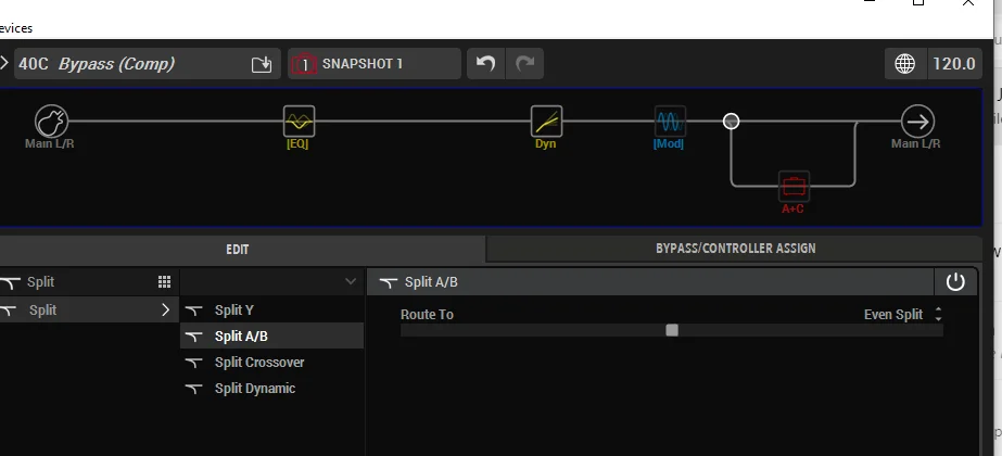

Ok, ich vermute, ich habe die Ursache gefunden. Ich hatte im Merge Block (2. Bild) das B Level irgendwann mal auf +10dB gesetzt. Später hatte ich den parallelen Pfad dann wieder gelöscht und noch später noch einmal wieder eingefügt. Dabei wurde wohl die Einstellung B Level +10dB ebenso übernommen. Ich hatte angenommen, dass alles wieder bei 0dB startet. Den Gegencheck mit einem EQ Block hatte ich vor der Einstellung B Level +10dB gemacht. Deshalb hatte ich es da nicht festgestellt.
Ich habe es mit unten stehender Einstellung jetzt nochmal gecheckt. Jetzt verhält sich der parallele Effektweg bez. Rauschen so, wie man es erwarten würde, bzw. Rauschen +3dB wenn beide Wege aktiv sind.
Der A/B Split Block:
Der Merge Block:

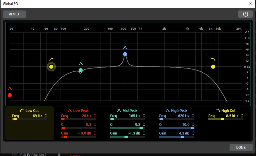

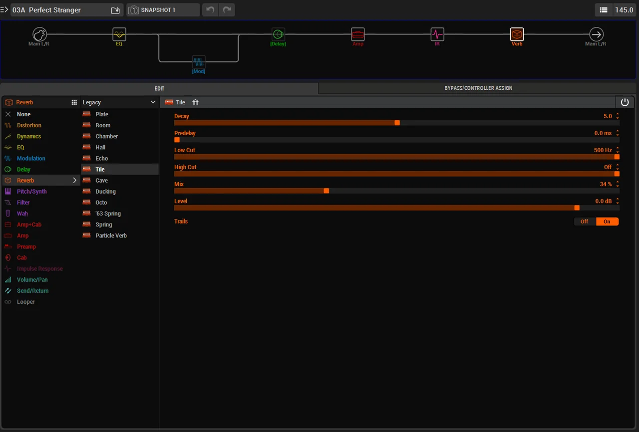

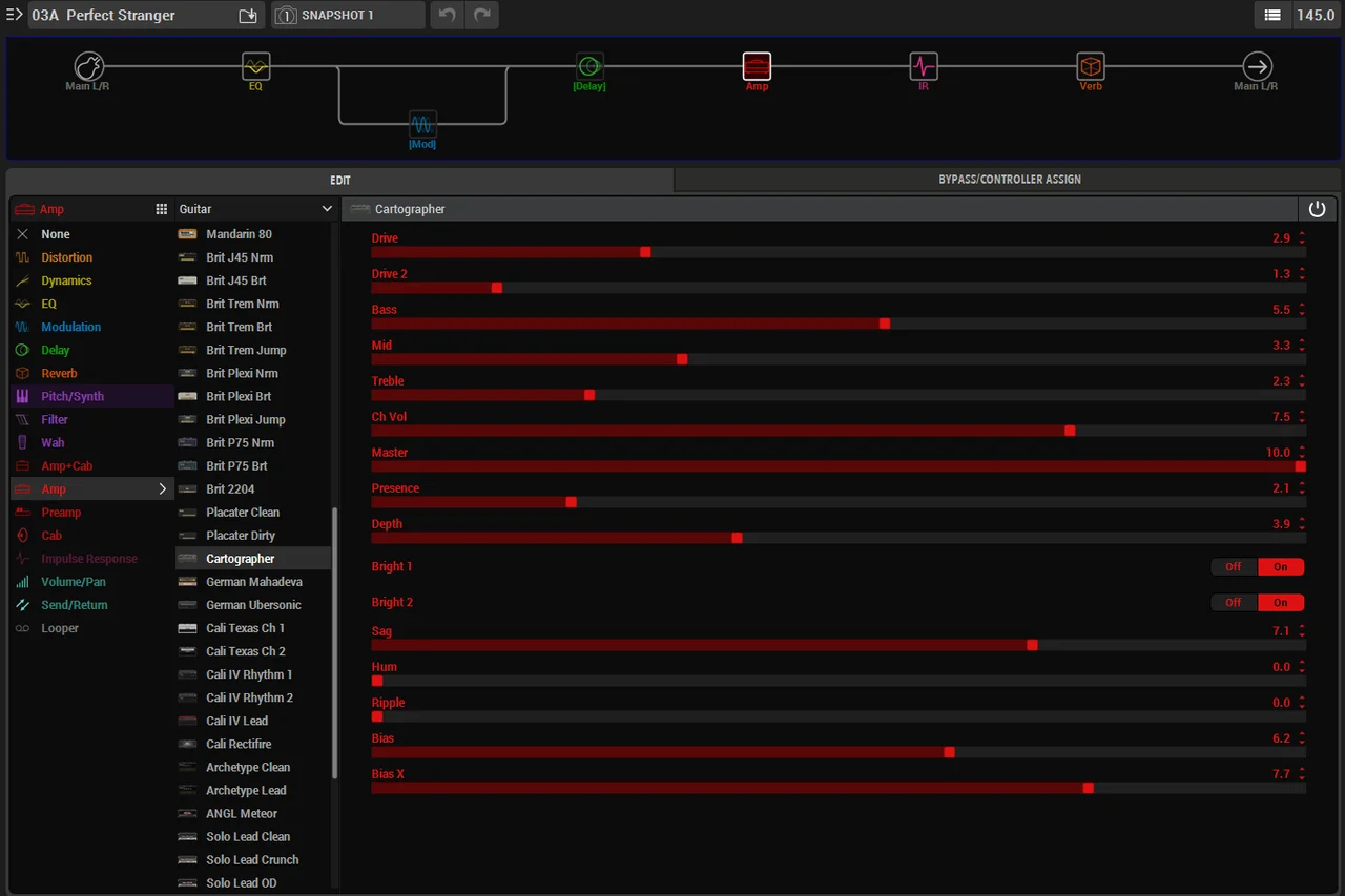

Kann dir wie jedem Neuling nur empfehlen,dir die Presets die hier auf Seite 87 von @Bass&Bässer reingestellt wurden. Vor allem die neutralen Amp Einstellungen als Startpunkt.
Für mich hat sich die Praxis etabliert, für jeden Song ein Preset (mit Snapshots) zu haben. Das Grundgerüst aus Amp (Cartographer) IR (3Sigma Mesa 8x10) und meistens subtilem Reverb zum Andicken (Tile) ist immer am Start.
Davor extern ein Hyper Luminal und ein Microtubes X. Letzteren kann man auch relativ gut nachbilden mit Signalsplit, aber ich brauche die Blöcke für andere Dinge. Damit gehts dann in den FX Return des Amps. Der Global EQ ist für mich erstmal auf IN-Ear eingestellt und funktioniert für mich so ziemlich gut. Könnte man sicher noch perfektionieren, aber dafür fehlt mir momentan die Lust.
Damit habe ich dann insgesam ein gut berechenbares Signal. Ich mag auch den Effekt, den diese Cabsim hat, wenn man sie über Boxen spielt (außerdem hab ich eh keinen Block für nen Send ohne IR :D).
Klar, wenn man nur einen Amp Block benutzt kann man auch mit einem Preset spielen den ganzen Abend. Für mich wäre das aber nicht genug, um nen Stomp zu rechtfertigen.
