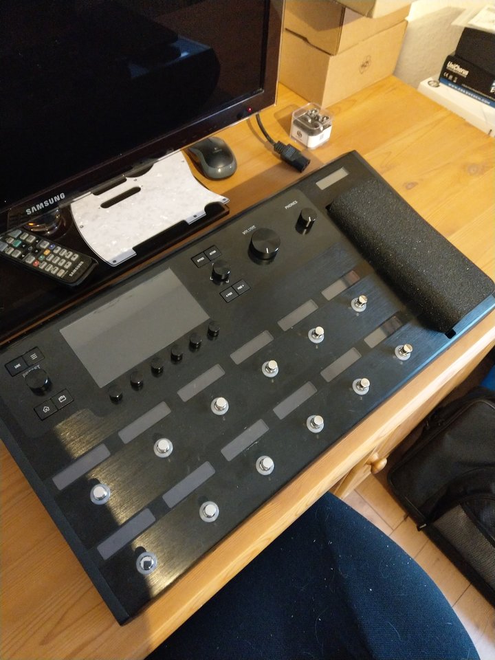

Echt komische Tastatur, die Du Dir da zugelegt hast. :prost:
Der Witz ist: das Ding kann man tatsächlich als Tastatur benutzen 😂😂
Im Command Center kann man Tastaturkürzel und Makros auf die Schalter legen, um z.B. seine DAW zu steuern.
Oder um Mario zu spielen😂

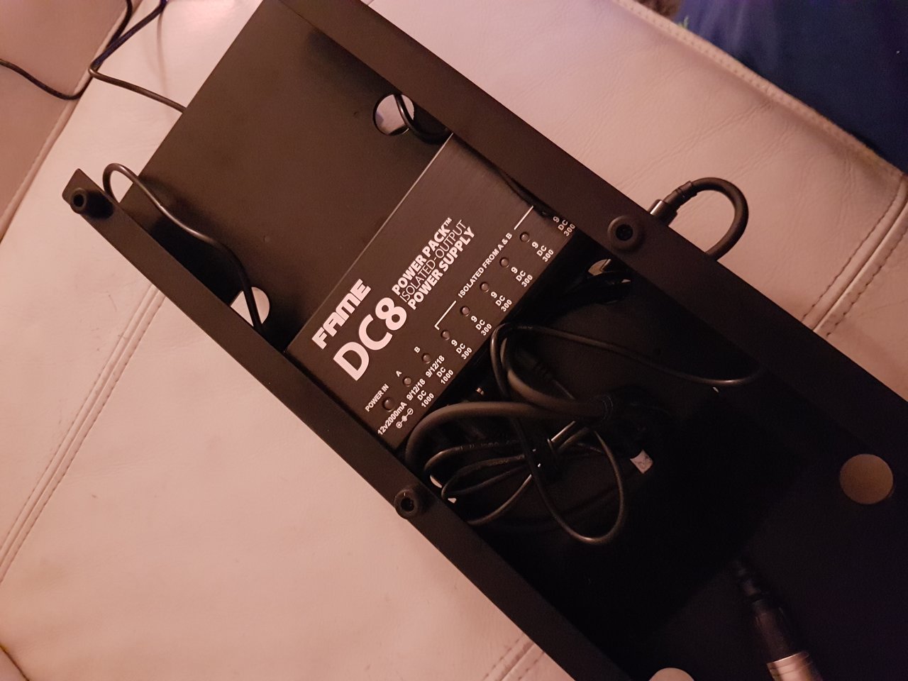

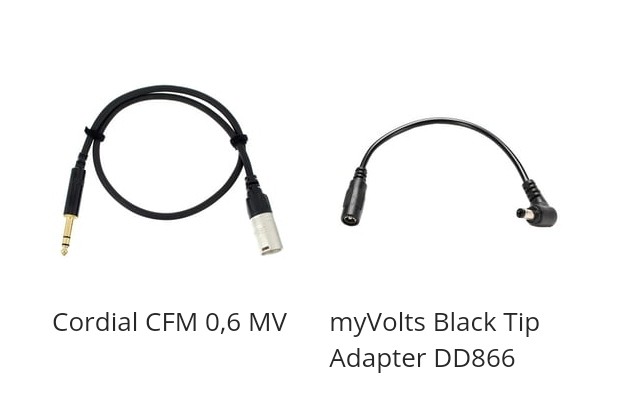

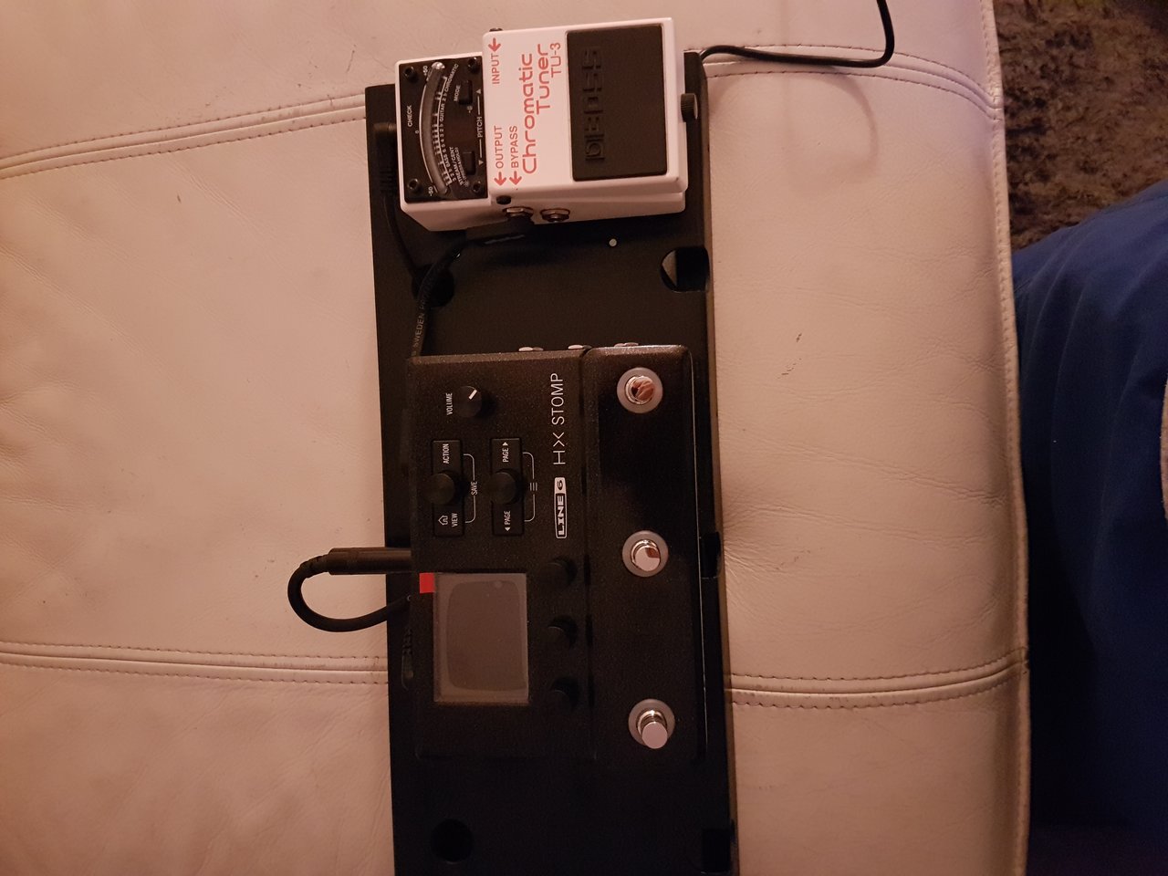

Noch mal zum Thema alternative Stromversorgung und DI: das ist die für möglich eleganteste Lösung...in Verbindung mit dem DC8 von Fame
