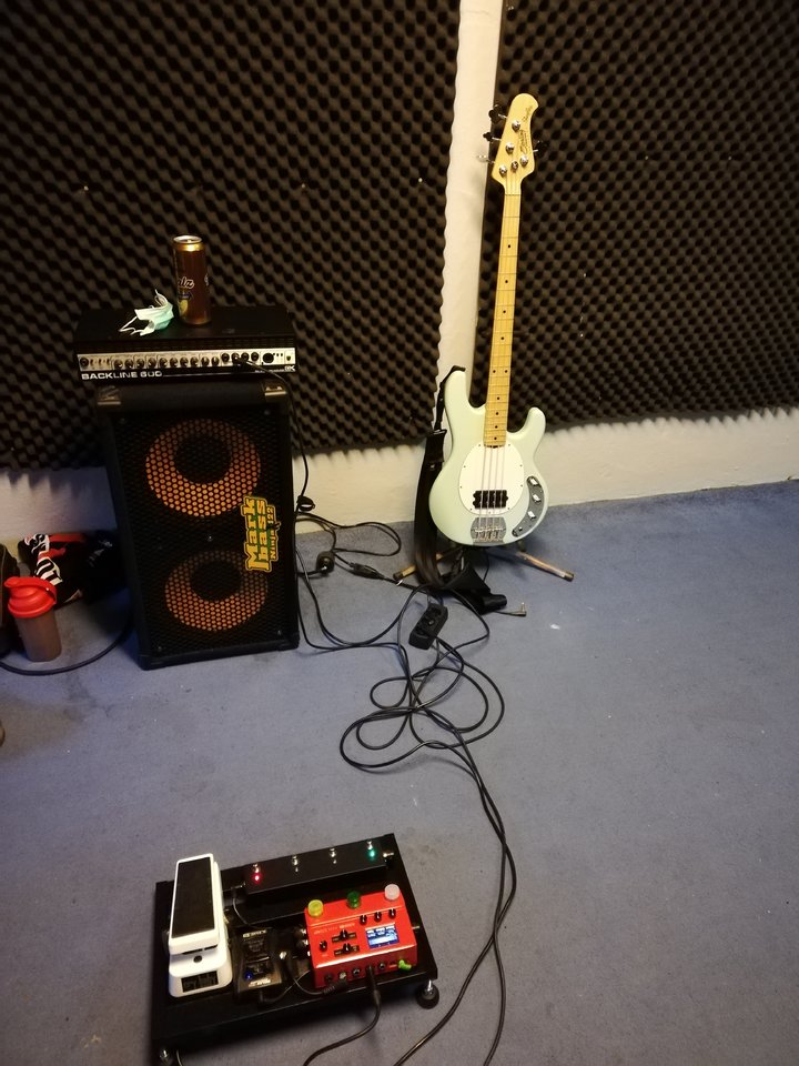

Unter Zeitdruck, 10 Min vom Gig, auf dunkler Bühne, mit einen nervösen FoH, der nicht am Mischpult sitzt, sondern noch hektisch Kabel sucht, ist das am Stomp wirklich nicht einfach. Das war ein Grund, ab diesem Erlebnis meine HX Einstellungen im Proberaumvorher bei Live-Lautstärken auszutesten.
Im Proberaum steht hab ich ein Mini-Netbook mit Touchscreenund dem HX Editor auf dem Rack, da kann ich dann per Fingertipp die Regler ziehen.
Auf der Bühne mach dann gar nix mehr, ausser ab und zu Sounds zu wechseln. Bei der Backline hab ich mich für einen gescheiten Amp mit Parametrik entschieden, damit ich den Bühnensound nach eigenem Geschmack anpassen kann.

Im Bandmix sind dann nur kleinere Anpassungen nötig und die Jungs kriegen das kaum mit, wenn ich da aufm Netbook was anpasse.
