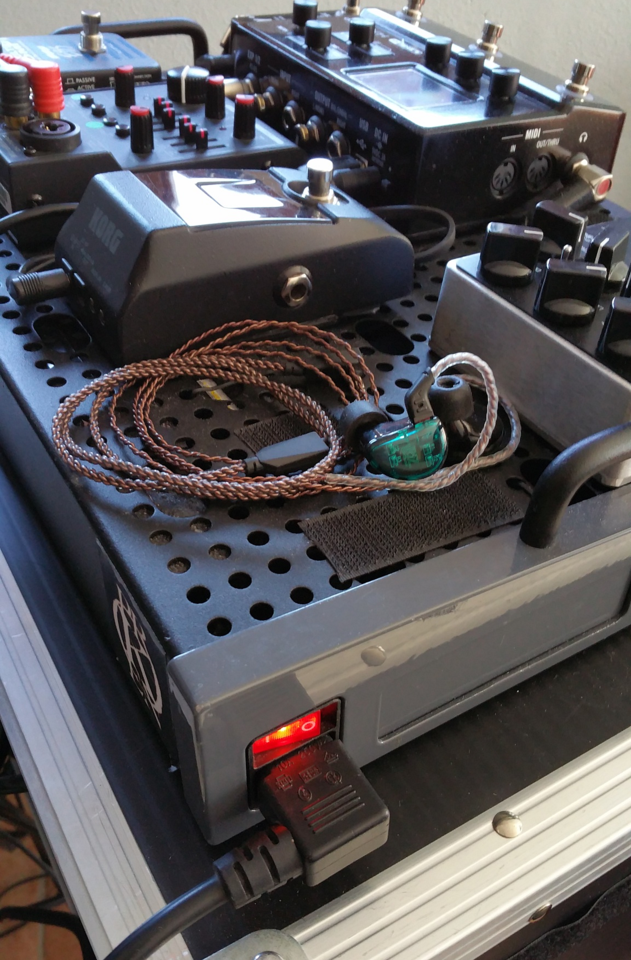

  • #1.908
Noch mal zum Thema alternative Stromversorgung und DI: das ist die für möglich eleganteste Lösung...in Verbindung mit dem DC8 von Fame
Oder das, und zwar volle Versorgung aller Geräte,
elegant ganz ohne PowerBank:

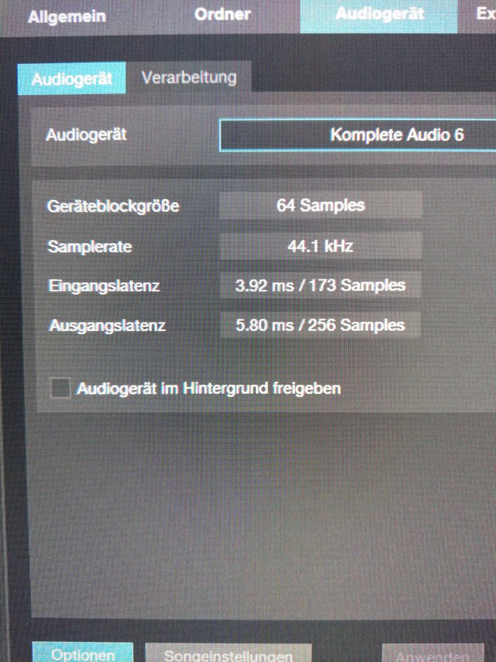

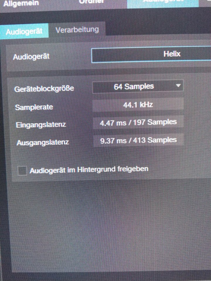

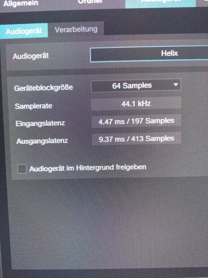

DAS finde ich aber schon krass.
Das komplete audio ist ja nu wirklich kein Hi End Gerät.
Wie stellt ihr euer Helix als Interface ein?
Kann man da irgendwas beim recording verbessern?
  • #1.914
Was findest Du krass? Bei meinem Helix mess ich 5ms, beim Audio Probe 3. In der DAW kann man die Kompensation einstellen oder den Wert vom Helix automatisch als Kompensationswert übernehmen lassen (Reaper). Im Zweifel könnte man ja auch die Spur manuell um ein paar ms verschieben.
  • #1.915
Ich habs noch nicht probiert, aber mit dem Komplete Audio ging software monitoring bei der Aufnahme mit Effekten und sooo. Wo ich die Latenzen gesehen hab, hab ich jetzt Bambel, dass das nicht mehr geht :weep:
