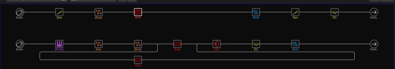

Ich habe mal wieder feinstes tone chasing betrieben. :D Angefixt wurde ich von Royal Blood, raus gekommen bin ich woanders.
Aus Gründen gibt's das Preset nur für Helix, LT und Native. Fürs Stomp ist es dezent zu groß.
Ich habe versucht Mike Kerrs Setup nachzubauen oder zumindest mich daran zu orientieren. Oberer Pfad ist ein Fender Bassman in die Ampeg 810, der untere Pfad hat zwei Fender Deluxe Reverb. Davor ein Pitch Shifter für die Oktave nach oben und ein Fuzz.
Der Pitch Shifter, das Fuzz und die zusätzliche Zerre im Basspfad liegen auf Fußschaltern, um das ganze etwas zu modellieren.
Was mir noch fehlt: die beiden Gitarrenamps schaltbar machen und ihnen auch zwei verschiedene Sounds zu entlocken. Gerade sind sie sich sehr ähnlich und etwas redundant. Also einfach zwei verschiedene Charakter, die sich kombinieren oder auch einzeln nutzen lassen.
Hier habe ich ein paar Takte eingedudelt und gehe die drei belegten Fußschalter durch.
