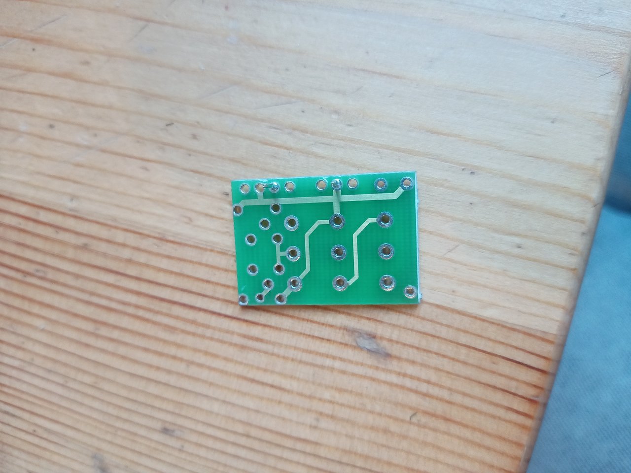

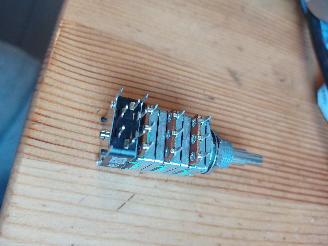

Bin gerade am Bass zusammen Löten und wie nicht wie ich den Poti verkabeln soll.
Es ist ein stacked vol/bal Poti mit Push/pull Funktion von Noll.
Auf die Push/pull Funktion soll einfach Main an/aus gelegt werden. Alles komplett passiv.
Hoffe ihr könnt mir da helfen...
LG Leon

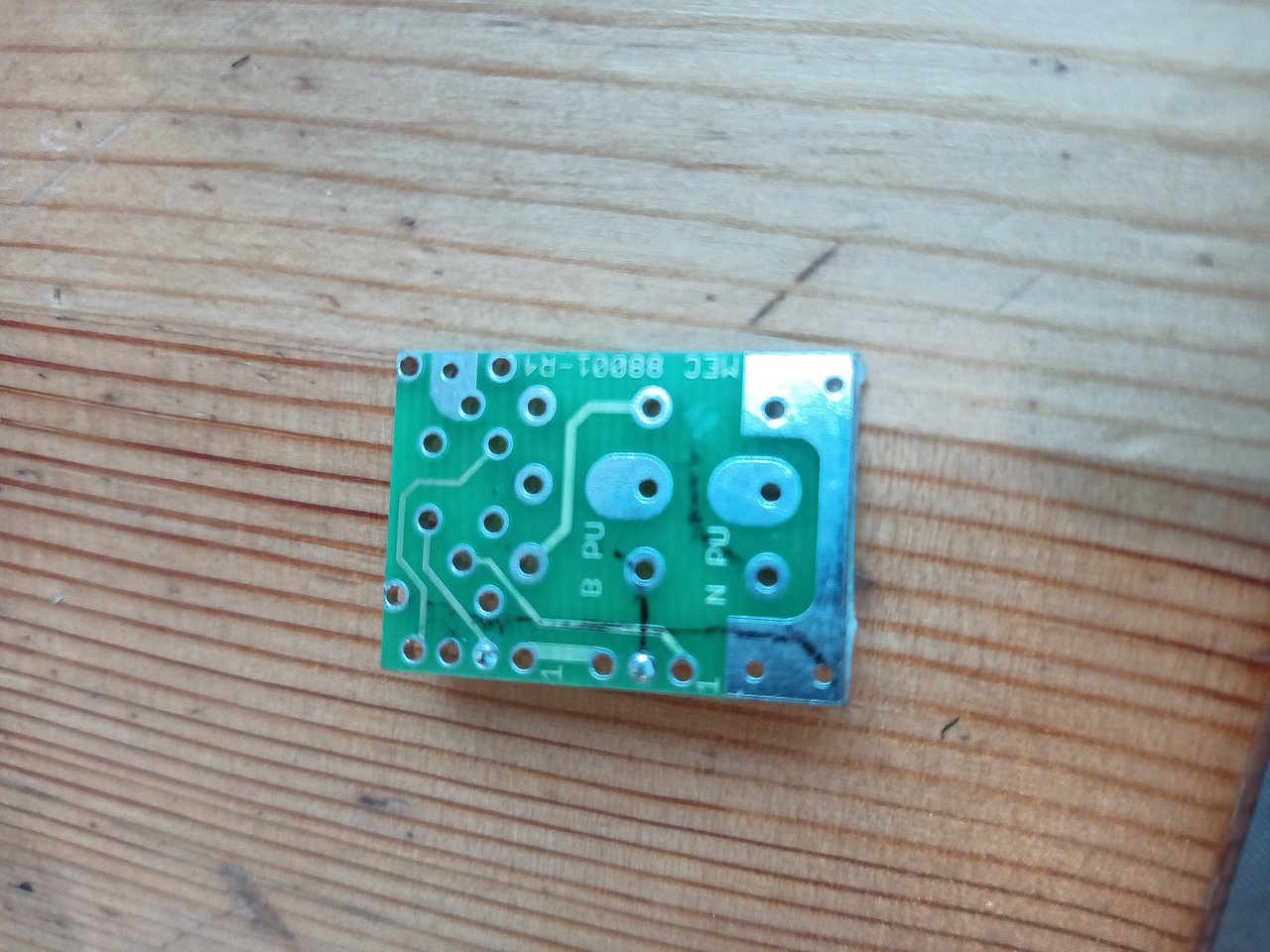

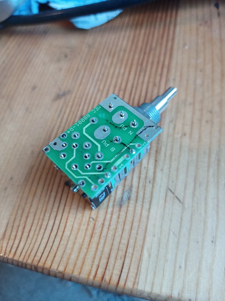

Also dabei geht es vor allem um den Push pull Schalter...
Die Funktionen/Beschaltung sollte doch durch die Platine vorgegeben sein. Gab es da keinen Verdrahtungsplan von Noll?
Nö leider nicht.
Habe jetzt alles verkabelt bekommen bis auf den Push/pull. Der ist halt leider anders angeordnet als sonst...
Das ist ein DPDT. Der mittlere Pin ist jeweils der Hauptkontakt der Schalterbank und die beiden darüber bzw darunter sind die Schaltkontakte.
Der mittlere also quasi "Eingang" und oben/unten "Ausgang", wenn man so will.
