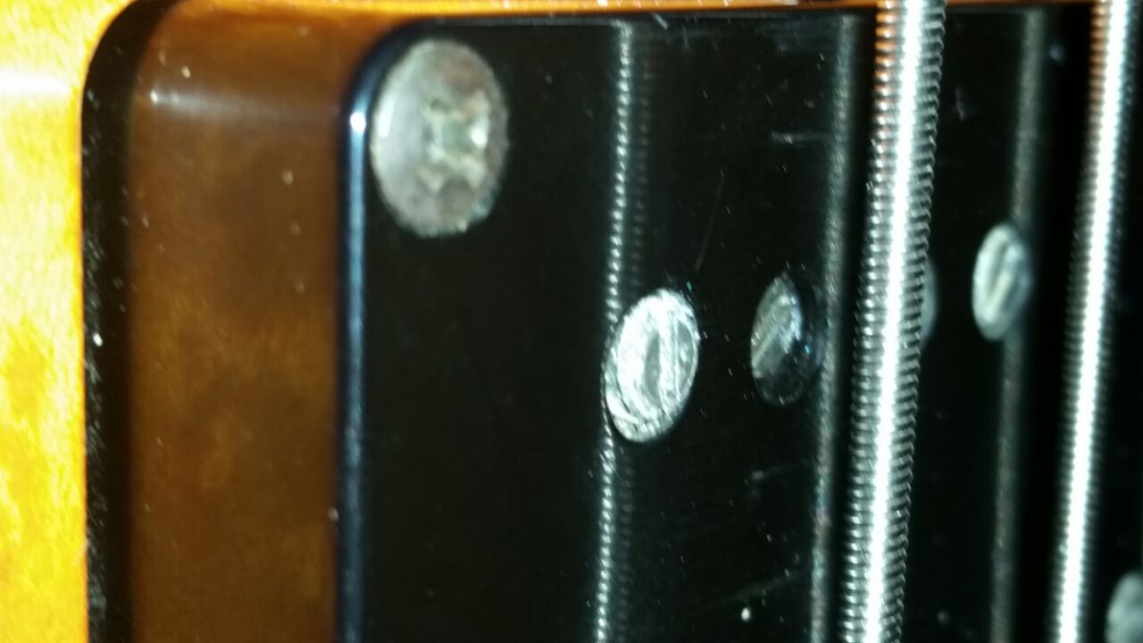

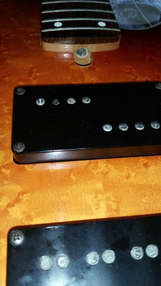

    Ich hab ein kleines Problem mit meinem Ibanez Roadstar Bass:
    Wollte heute mal den P-Tonabnehmer tiefer stellen (zwecks Daumenauflage) und dafür die verstellbaren Polepiece angleichen.
    Beim ersten kein Problem.
    Der zweite von oben (E-Saite) schraubt sich rein statt heraus (trotz richtiger Schraubrichtung).
    Höher wie jetzt bekomm' ich den auch nicht mehr:

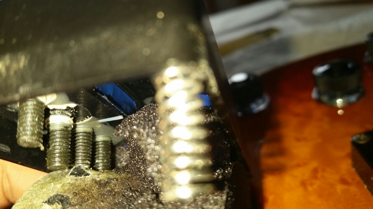

    Also hab ich den Pickup mal rausgeschraubt und geschaut:
    Die Schraube lässt sich hin- und her bewegen.
    Was ist da im Inneren des Pickups los?
    Kennt sich jemand aus, wie das innen im Pickup aussieht?
    Hab jetzt alles wieder zusammen gebaut und nicht festgestellt, dass die E-Saite viel leiser klingt als zuvor. Wenn dann, nur minimal.
    Wäre halt schon schick, wenn man die wieder einstellen könnte?

    Ich hege den Verdacht, dass im Pickup selber kein Gewinde ist und nur das Wachs oder diese weissliche Schraubensicherung ein Gewinde enthält. Das ist weggebröselt. Von unten wieder in Position hochdrücken und mit Wachs sichern?

    Aber ich glaube, dass die Polschrauben in einem Kunststoffgewinde im Spulenkörper laufen, welches bei deinem Pickup ausgenudelt zu sein scheint.
    Wachs wäre zu weich.
    Man müsste also das Gewinde irgendwie wieder herstellen.
    Vielleicht findet sich eine passende Mutter, die man z.B. mit Sekundenkleber an der Unterseite des Pickups fixiert?

    Ich würde das Gewinde ganz leicht fetten und mit 2-Komponenten Epoxy Kleber in der passenden Position fixieren. Durch das Fett bleibt das Polepiece verstellbar.
    Auf dem Foto erkennt man doch, wo der Kleber weggebrochen ist.

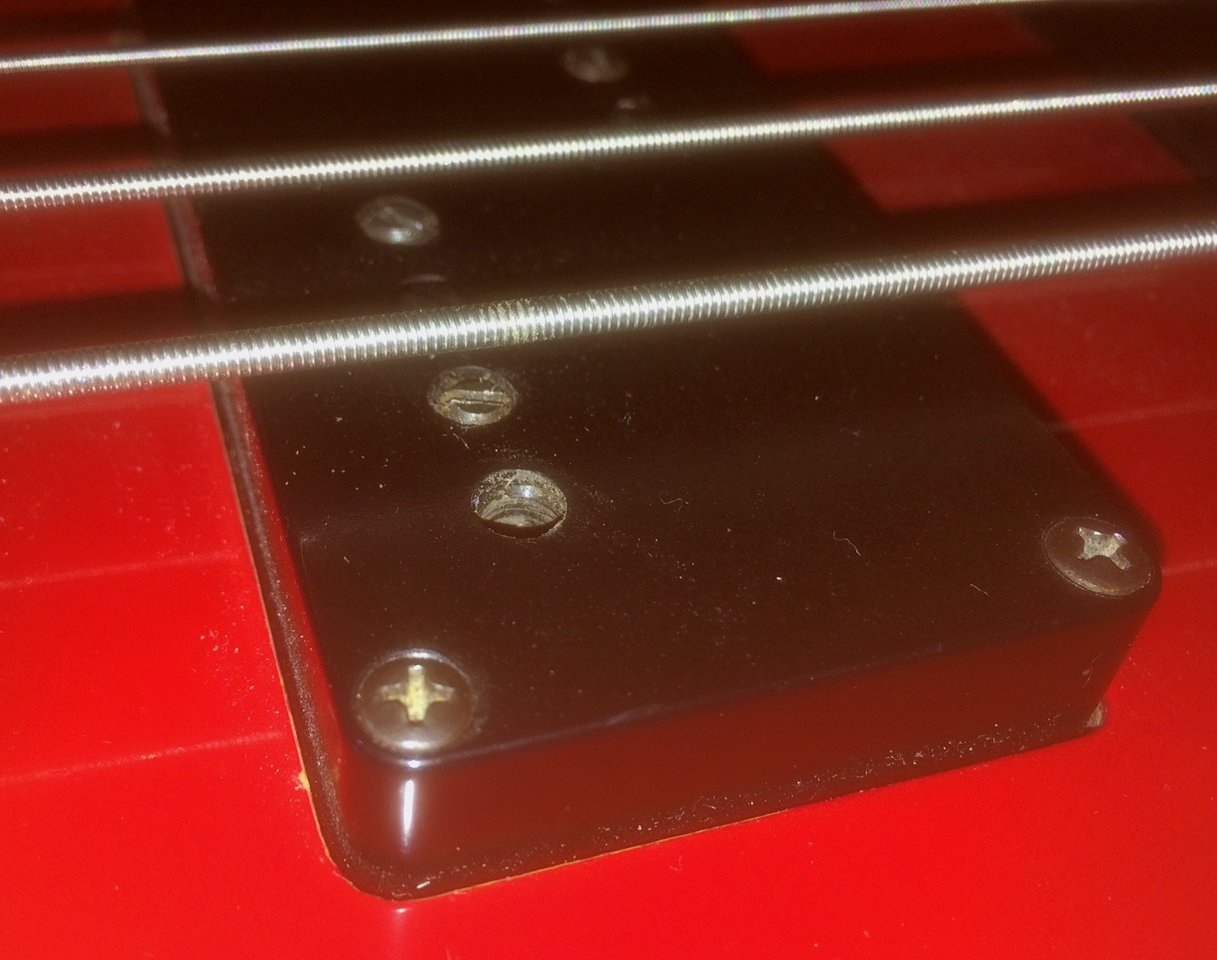

    ein besseres Bild bekomme ich auf die Schnelle nicht hin - hab gerade mal die erste Schraube raus gedreht und man kann das Gewinde halbwegs erkennen:
    hui und bassdscho gefällt das.

    Der PU besteht aus einem Spulenkörper aus Kunsstoff. Darum ist die Wicklung aufgewickelt. In diesem Kunsstoffkörper sind die Löcher für die Polpieces. Wenn Du jetzt also nicht die Wandung des Spulenkörpers durchstößt, geht auch nichts kaputt.
