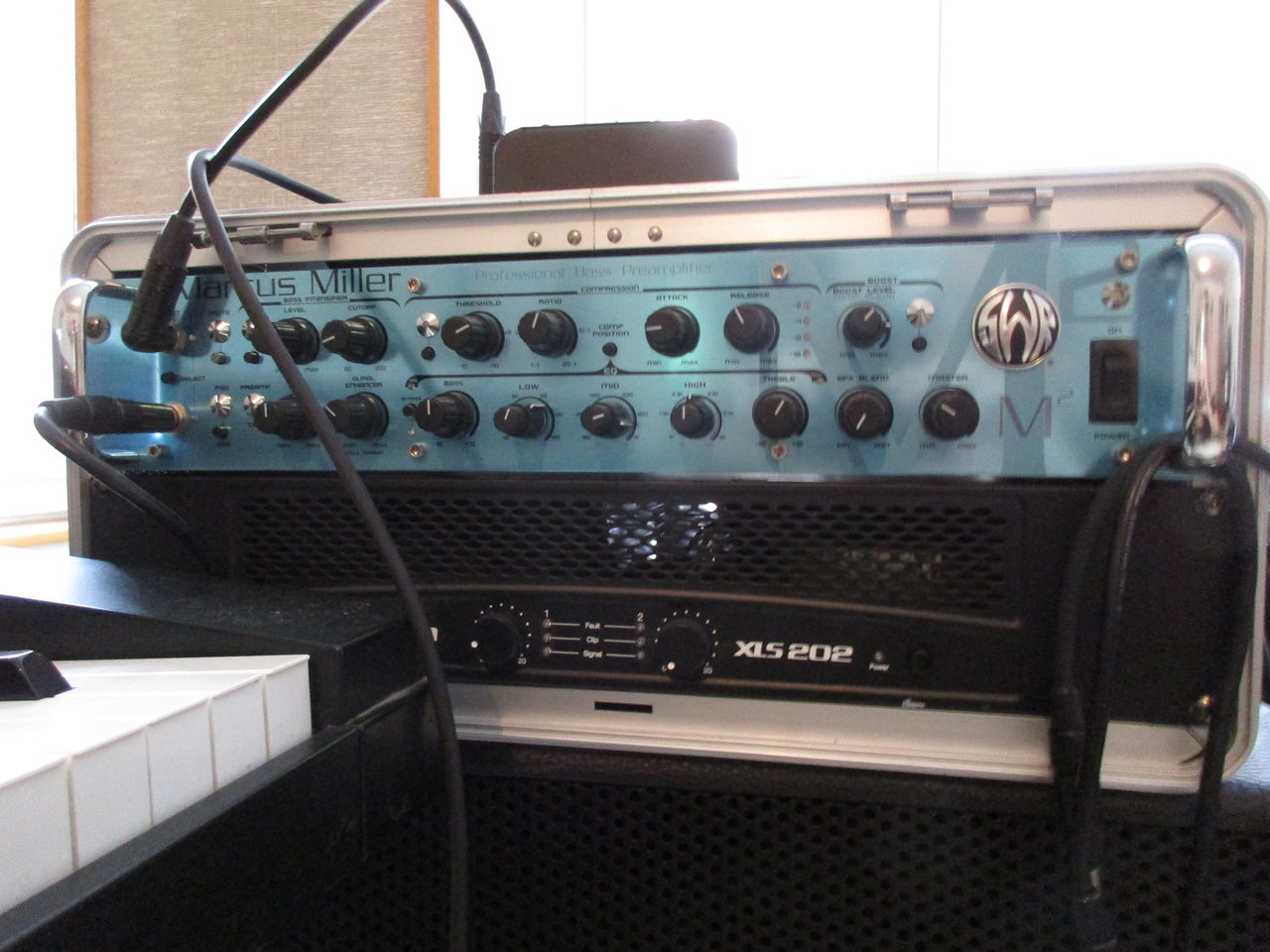

  • #63
Ciao @deeptone
So einer würde mir auch noch gefallen.
das denke ich, ja. Du weisst ja, wo probehören, wobei, gehört hast Du ihn ja auch bereits. Die eingebaute Röhren DI gefällt mir auch sehr, auch zum Aufnehmen. Neutral ist anders, aber der Sound ist wirklich gut. Die DI Box, welche oben drauf liegt, ist "nur" für ein paralleles Direktsignal damit ich allenfalls Effekte durchs Pedalboard reampen kann.
Gruss
claudio
Reaktionen: deeptone

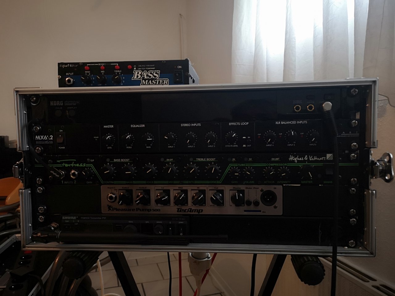

  • #64
Für den Aufbau eines Inear Racks und eines gescheiten Signales für Corverrock ans Pult habe ich lange Zeit einen richtig gut klingenden Preamp gesucht und vieles ausprobiert:
z. Bsp.
-WR Goliath Tube Emphasizer
-Warwick Quadrublet
-BBE T Max
-Green Audio Bassball
-Ampeg SVT II Preamp
-Peavey Alpha
Ich kann gegen keinen dieser Preamps soundtechnisch was Negatives sagen und auch alle sind empfehlenswert.
Eingebaut und mittlerweile viele Gigs zur vollsten Zufriedenheit gespielt,habe ich den
Hughes&Kettner Fortress Preamp der entspricht am ehesten mein Soundgeschmack sowie die benötigten Einstellungs- und Anschlußmöglichkeiten. Genau dieser Preamp wurde am Anfang dieses threads so richtig schlecht gemacht-so unterschiedlich sind halt die Geschmäcker
Zu einem richtig besonderen Preamp wird er allerdings, wenn ich den Hughes&Kettner Bassmaster noch davor hänge.Es ist 1 bischen "Schrauberei" notwendig; ich finde man wird aber mit einem richtig fetten, vollen, cremigen und sehr breiten Röhrensound belohnt . Das Rauschen ist (auch auf inears)noch unterdurchschnittlich
und mit passiven Bässen funktioniert es besser.:bier:

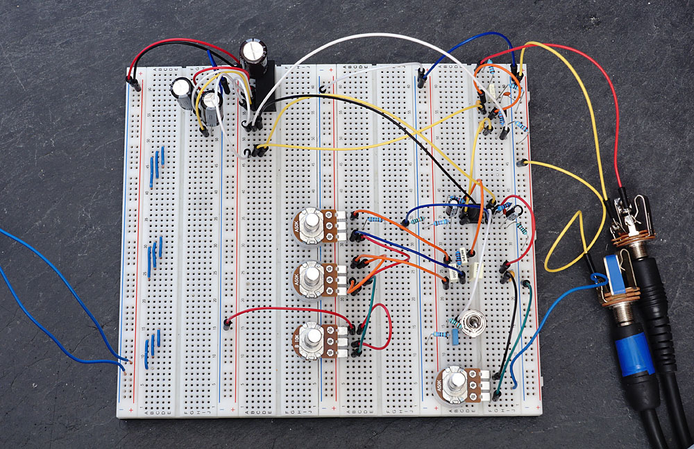

nochmal zu WA73EQ:
Letztendlich geht er jetzt auch zurück. Das Problem mit dem ungenügenden Effekt auf dem Instrumenten-Eingang saß aber vor dem Gerät: mir war anfangs nicht klar, dass man mit dem Empfindlichkeitsschalter weit in den "Micro"-Bereich gehen kann -und auch sollte.
Ich weiss es nicht, aber ich vermute der EQ ist nicht ideal um schwierige Raumprobleme abzumildern.
Da bin ich dabei, das Teil ist für Aufnahmen ausgelegt und für das EQing von Räumen viel zu breitbandig, fast wie ein Fender-Tonestack. Außerdem passen die Frequenzen nicht so toll für Bass.
Er hat aber meinen Forscherdrang als DIYer ausgelöst:
Reaktionen: claudio

Habe sie gerade gefunden. Scheint bis auf den Maximizer, der wird über einen DSP realisiert, machbar zu sein. Sieht interessant aus. Bin jetzt neugierig geworden…

  • #79
hast ihn wohl vermisst ;-)
Wenn es den im Bodentreterformat gäbe ...
Das ist der BMax von Input bis post EQ. Es fehlen der param. EQ und der Kompressor...
Die Stromversorgung mit +15/-15 Volt ist ein wenig oversized, da könnte man ein wenig sparen...
Reaktionen: BassPapa, claudio, Kalmar und 3 andere
