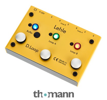

Ich hab mir damals eben wegen des Umschaltens mit einem Tritt den lehle 1@3 zugelegt um zwischen drei Preamps umschalten zu können, ja das Rauschen der beiden Preamps habe ich durch den Mixer auch immer mit im Signal, aber bisher hab ich es noch nie @ajrgenommen, geschweige denn als störend empfunden.
Unabhängig vom Rack kann ich das Steuerboard auch für andere Gelegenheiten nutzen und den Signalfluss zu trennen. Und dann die Signale wieder zusammen zu führen ist da noch ein kleiner 4 Kanalmixer drauf, der war noch übrig.

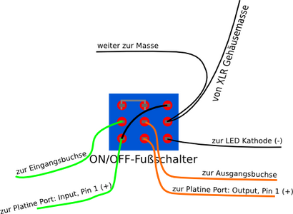

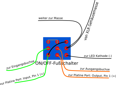

Wenn ich den Growling Krizzly Schaltplan richtig lese dann schaltet dessen On/Off Schalter den kompletten Preamp entweder aus oder ein.
So etwas wie ein Bypass-Pfad ist im Schaltplan gar nicht erst eingezeichnet.
Wenn du den "wegschaltest" dann vermute ich mal dass er komplett stumm ist?
Reaktionen: Chris65
  • #36
@Alex84
Kann ich mir schwer vorstellen, laut Bauanleitung wird an den on/off Schalter auch direkt die Ausgangsbuchse verbunden, was für einen bypass spricht...
Edit: was leider beim Schaltplan fehlt, da muss ich Dir Recht geben 😉

Kann uch mir schwer vorstellen, laut Bauanleitung wird an den on/off Schalter auch direkt die Ausgangsbuchse verbunden, was für einen bypass spricht...
Du hast Recht, der Schaltplan alleine betrachtet gibt das so nicht her dass es sich bei dem Teil um True Bypass handelt wenn Schalterstellung "Off".
