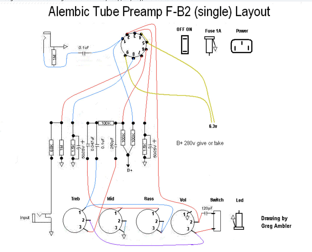

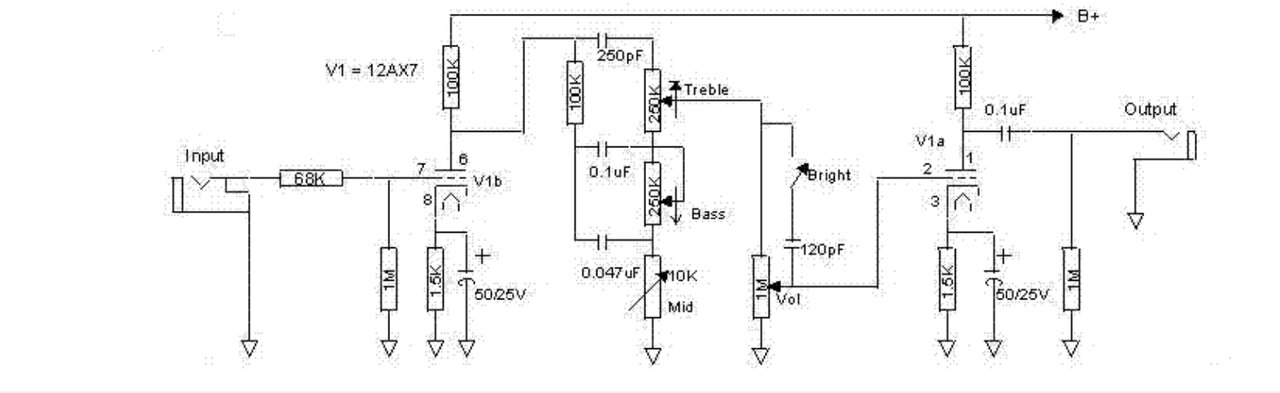

  • #132
Habe den Plan gefunden. Ganz klassische Schaltung…
Der Nachbau ist laut Erbauer genauso nebengeräuscharm/-frei wie das Original. Es gab nur Lob. Wäre mal einen Probeaufbau wert. Ich hab die Schaltung jetzt nicht mit bekanntem verglichen, aber das kommt mir alles sehr bekannt vor. auf der Alembic-Seite ist ein Eintrag drin für 3300 $ von 2021. Reichlich übertrieben….
Bis auf leicht geänderte Werte im Tonestack zur Anpassung an den Bass ist die Schaltung mit dem Twinreverb identisch. Die Preise für einen F1X oder F2B halte ich für gnadenlos überzogen. Ich habe ca. 5 Jahre über einen F1X gespielt. Die sind gut, vor allem rauscharm (für einen Röhrenamp) und übersteuerungsfest, aber eben auch nicht mehr als jeder andere gute Preamp. Hätte ich die Wahl würde ich aber z.B. einen Avalon U5 jederzeit vorziehen, vor allem zum Recording.

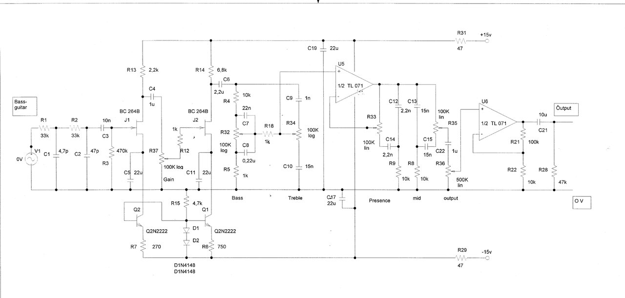

  • #140
Für alle Bastelwütigen:
Seit 1982 auch in meinem Bestand. Stammt von einem gewissen Hellmuth Lemme.
40J her....
@MoD: bevor es Ärger gibt, bitte entfernen

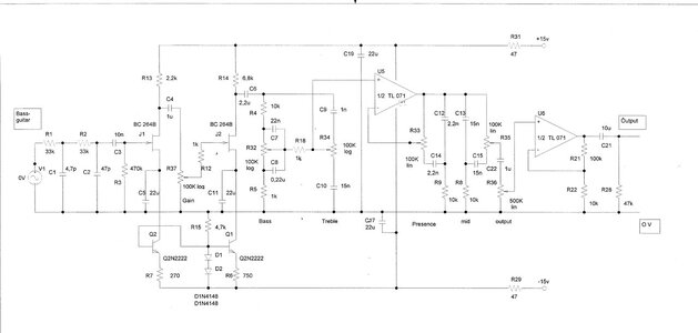

Reaktionen: Lyons
