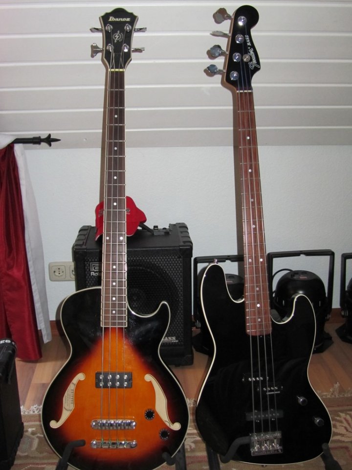

DAS ist der erste Teil der Wahrheit - DAS muss man doch mal sagen dürfen... :)
Der zweite Teil ist die Geometrie der Gurtpinns...
Beim rechten ist der Pinn auf Höhe des 12. Bundes (siehe Doppeldot)
Beim linken auf der Rückseite des Body auf Höhe des 18. Bundes...
Was folgt / Siehe Ray ;)
Was folgt / Siehe Ray ;-)
Ich weiß nicht, ob du das Bild aus dem Web hast oder die Bässe selbst besitzt. Aber der linke Bass mit der nach deiner Aussage ungünstigen Gurtpingeometrie, der Ibanez Artcore AGB 140, hängt bei mir mit einem Lakewood-Wildledergurt optimal am Körper und ist kein bischen kopflastig. Er ist aber auch kein Hollow-Body sondern hat im Body einen Sustain-Block, also letzlich einen durchgehenden Hals.
