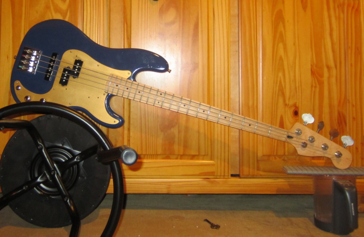

mein Frankenpreci
Body: Erle
Hals: OPM
Tuner: Squier, schwer
Bridge: Göldo, schwer
Elektrik: passiv
Gewicht: 4.0kg

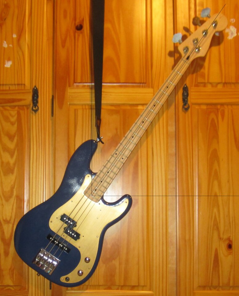

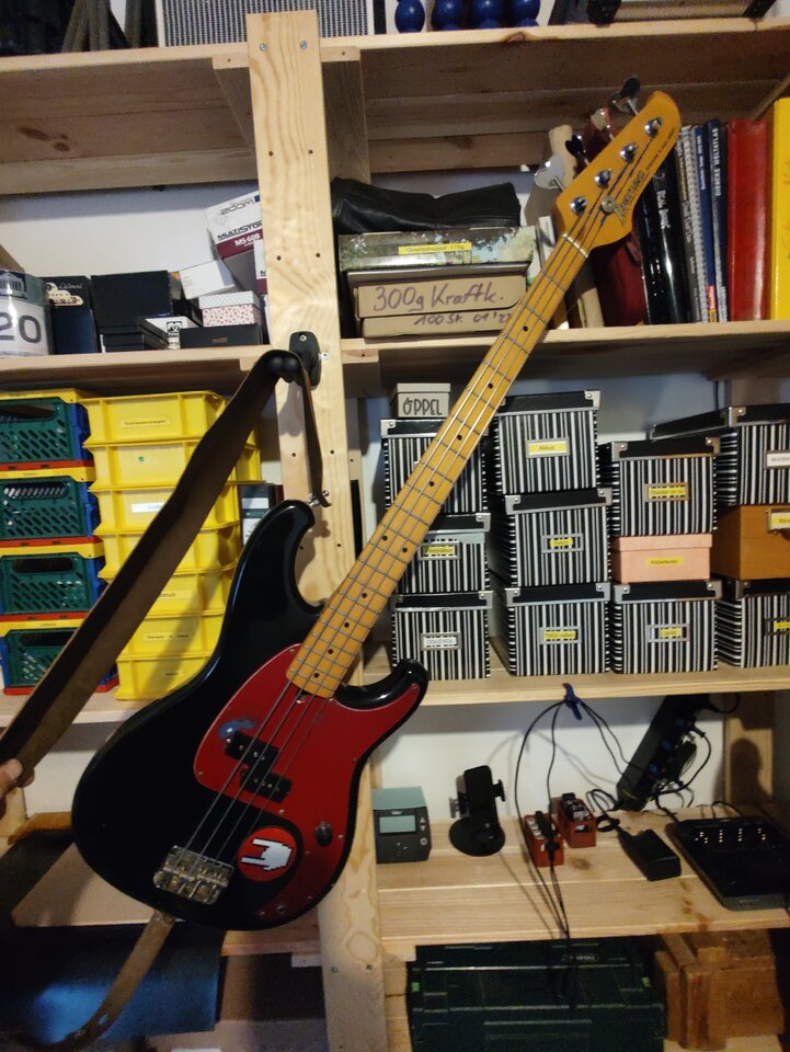

Der Bass hängt schön diagonal, der Winkel zur Waagrechten beträgt +55 Grad.
Die schwere Bridge und der zusätzliche J-PU gleichen sicher die schweren Tuner aus.
Hier würde ich sagen: keinesfalls kopflastig.
Im "Sitztest" drückt der Bass mit 930g auf die Waage.

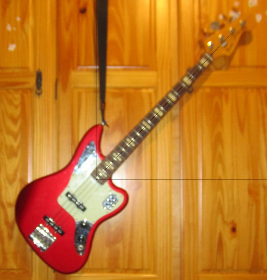

Zweites Beispiel:
Fender Jaguar Deluxe MIJ
Body: Erle
Hals: Ahorn / Rosewood (?)
Tuner: Standard, schwer
Bridge: HiMass, schwer
Elektrik: passiv + aktiv
Gewicht: 4.5kg
Der Bass hängt diagonal, der Winkel zur Waagrechten beträgt +47 Grad.
Die schwere Bridge, die Elektronik und die Batterie helfen sicher auf der Korpusseite.
Auch hier würde ich sagen: keinesfalls kopflastig.
Im "Sitztest" drückt der Bass mit 1060g auf die Waage, also etwas mehr als der Frankenpreci.

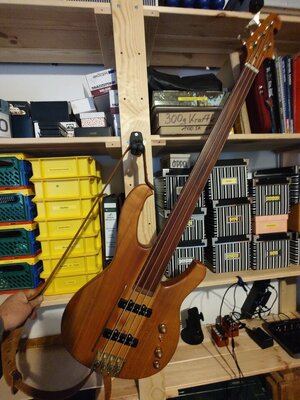

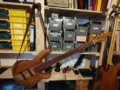

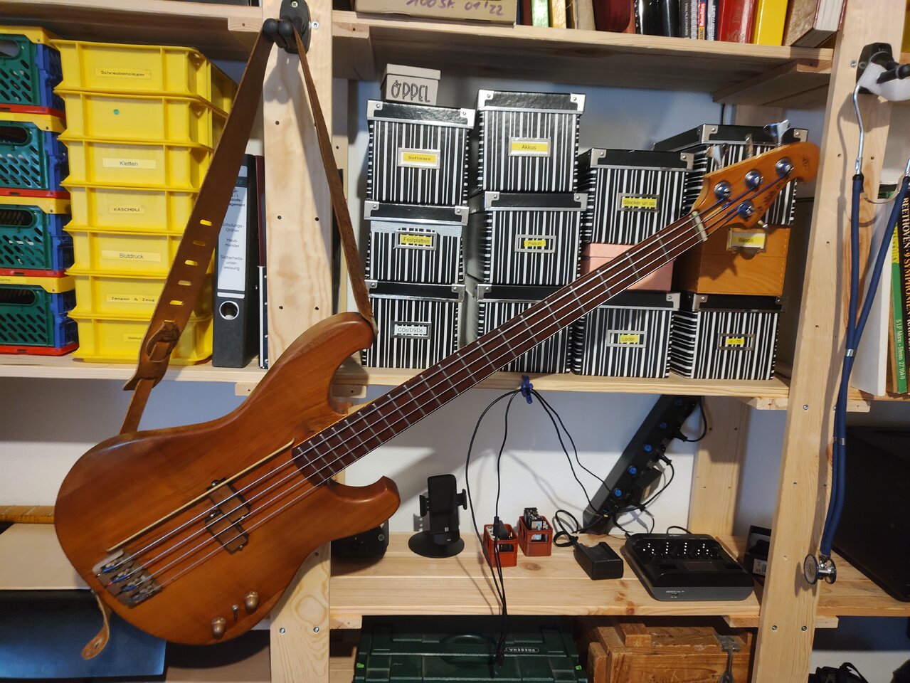

Ich hab grad was mit dem Preci getestet: ich kann den Bass "umgeschnallt" in verschiedene Positionen bringen, wo er dann auch bleibt. Das liegt an der Haftung vom Gurt an den Klamotten.
Bei einem Test mit dem Gurt an beiden Pins muss man also drauf achten, dass Reibung ausgeschlossen werden kann.
So.

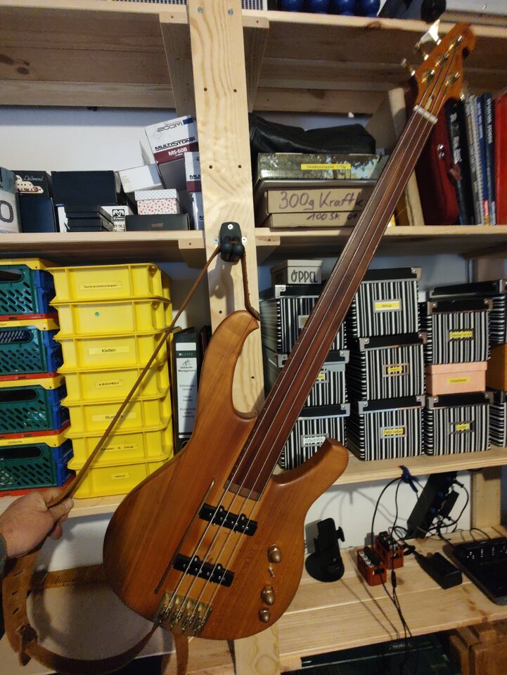

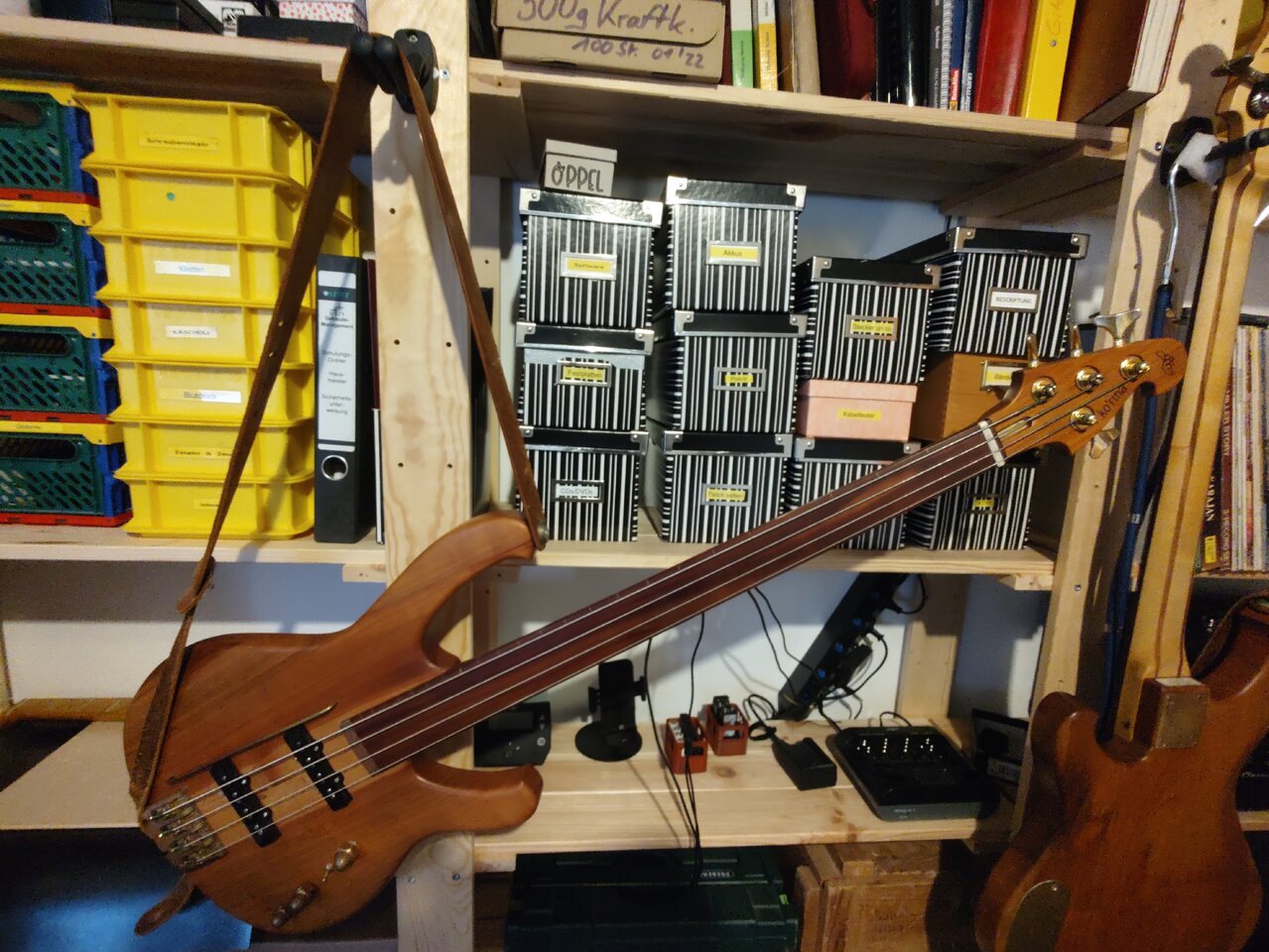

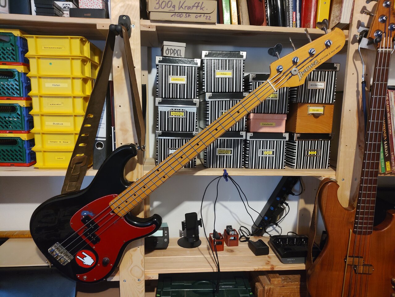

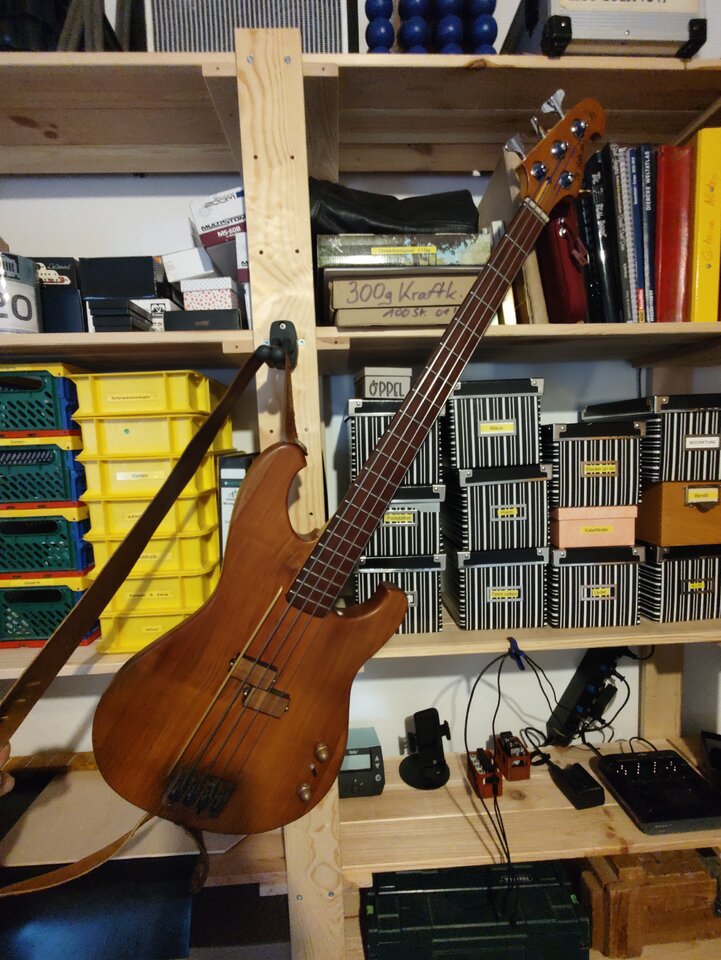

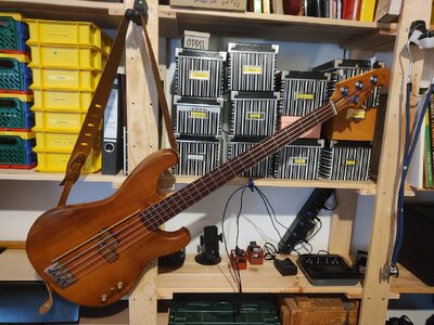

Die Gurte sind angeschraubt, hab mir mit einem Trick beholfen...
Alle drei hängen am oberen Pin schräg nach oben.
Alle drei bleiben mit beiden Pins in jeder Lage stabil.
Die beiden Selbstbauten liegen stabil auf dem Schenkel mit leichter Tendenz(!), den Kopf zu heben;
der Ibanese sinkt langsam ab.

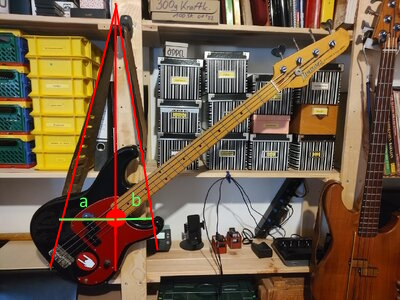

Allerdings ist der Drehpunkt des Basses nicht das obere Horn, sondern irgendwo senkrecht über dem Gewichtsschwerpunkt.
Der Bass wird sich immer so "auspendeln", dass der Schwerpunkt in der Senkrechten unter dem Schnittpunkt der Linien des Gurtes zu liegen kommt...
Hier mal aus den obigen Bildern geklaut:
Wenn Hebel a größer als b ist, hängt der Bass "normal" ist b größer als a, ist das Teil kopflastig. Bei gleich langem a,b hängt er neutral und bleibt in jeder Lage.
