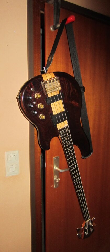

Ich hab grad mal die Idee von @bassilisk nachgestellt.
Schraubzwinge oben an die Tür. Der Griff ist schön rund und glatt. Der Gurt ist auch glatt.
Also sehr wenig Reibung.
Was passiert?
Alle meine Bässe ziehts komplett nach unten, egal in welcher Position ich anfange.
Unnu? :confused:
Was passiert?
Unnu? :confused:

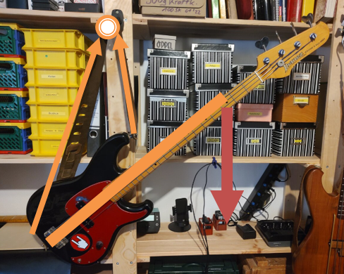

* Statiker-Klugscheißmodus an:
Dein statisches System ist nicht richtig. Es sieht eher so aus:
Es ist ein Balken, der um eine Achse rotieren kann. Liegt der Schwerpunkt ausserhalb der orangenen Pfeile, neigt der Bass zur Kopflastigkeit. Den Rest fängt die Reibung des Gurtes auf.
* Statiker-Klugscheißmodus aus
Danke @bassilisk für das Bild
Edith meint, wenn der Schwerpunkt nicht unter dem Drehpunkt liegt, kippt das System, was wiredrum bedeutet (Edith 2), dass man durch die beiden Gurtlängen um die Schulter etwas Ausgleich schaffen kann. (Edith 3) Man verändert somit die Hebelarme, denn eine Rotation ist immer ein Moment, ein Moment ist immer eine Kraft an einem Hebelarm.
Also müsste es dann so sein, dass ein Schwerpunkt innerhal der Gurtpins austarierbar sein müsste, einer außerhalb siehe Grafik wird eher schwer zu korrigieren sein, oder ? 🤔
Erklärt das auch, dass in meinen ersten Beispielen die Hälse diagonal nach oben zeigen (wobei der Gurt absolut senkrecht ist) und im Schraubzwingenbeispiel endlos nach unten gehen?
