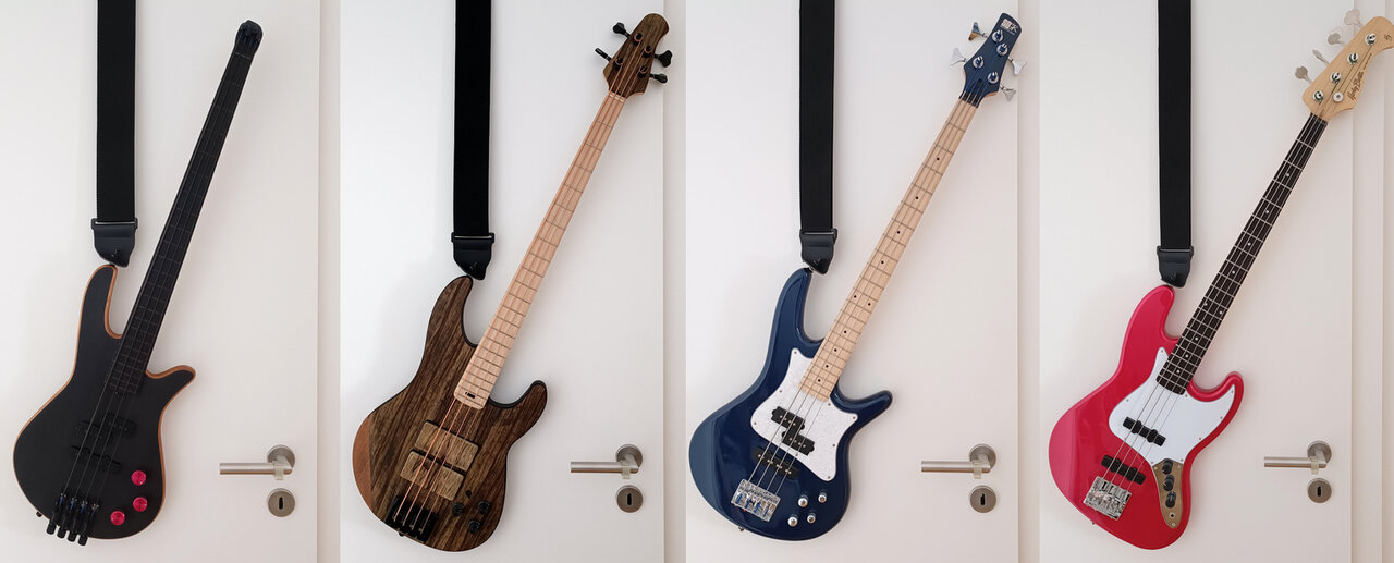

Mathematiker würden sagen: Beweis trivial. Wenn der Bass in einem idealen System hängt, ist das Gewicht 50:50 auf beide Gurtpins verteilt. Durch die Reibung am Umlenkpunkt verschiebt sich das je nach Material, aber zu 100% am oberen Gurtpin hängt er nie. Sonst könnte man den unteren Gurtpin lösen und der Bass würde im selben Winkel hängen bleiben. Und je näher der obere Gurtpin Richtung Hals wandert, desto senkrechter hängt der Bass, wenn er nur an diesem Punkt baumelt.
Anbei vier Bässe, die ich gerade neben mir stehen habe. Der Fretless hängt optimal und bleibt immer genau so stehen, wie man ihn ausrichtet. Ursache ist der geringe Einfluss des Halsgewichts gegenüber dem Korpus aus mittelmäßig schwerer Erle. Der 3-Kilo Jazzy mit den Holz-PUs hängt trotz des leichten Bodys ebenfalls super, weil das Oberhorn zum 11. Bund vorgezogen ist und ich extrem leichte Mechaniken verbaut habe. Der Ibanez geht noch halbwegs klar und bleibt auch am Nylongurt immer eindeutig schräg hängen. Der rote JB steht trotz leichter Mechaniken und einen schwereren Bridge haarscharf vor ernsthafter Kopflastigkeit. Man merkt beim Umhängen schon, dass der Gurt ganz leicht am Shirt zieht.
