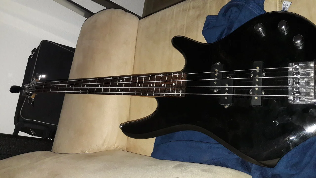

There you go - bitte absolut nix großartiges erwarten, ich bin weder ein langjähriger Bassist noch in irgendeiner Form ein Fretless-Spieler bislang, aber ich muss sagen das Ding gefällt mir soweit klanglich echt ziemlich gut für den Preis (80 Euro plus bissl Kleinzeugs)

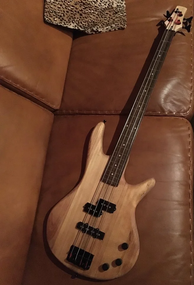

Genau so ein Ding war mein erster Bass, in blau.
nachdem ich den ziemlich ausgeschlachtet habe, habe ich ihn letztes Jahr nochmal ausgepackt, Haut und Knochen abgezogen und nun in naturfarben auch als Fretless am Start:
klingt soweit auch nicht schlecht, nur am Sattel muss ich nochmal ran, das passt ohne Bünde nun nicht mehr so 100%.
Bei meinem habe ich die Bundrillen gespachtelt, alles ordentlich geschliffen und mit Bootslack versiegelt.
cool jedenfalls, dass es noch einen zweiten Umbau in diese Richtung hier gibt😉
Interessant, da wär ich jetzt anhand der Aufnahme nicht draufgekommen, dass das ein Fretless ist.
Die Saitenlage ist noch recht hoch, oder? Und recht frische Saiten mit Plektrum gespielt?
Hm....auf die Gefahr hin, jetzt wie ein Noob dazustehen, aber: warum nicht? Und vor allem: Ist das jetzt gut oder schlecht? :D
Joah Saitenlage is relativ hoch, aber wie gesagt, wenn ich sie tiefer stell klingts....unsauber. Könnt höchstens das Griffbrett nochmal abschleifen und schauen obs dann verschwindet, aber da das bei allen Saiten der Fall ist, denk ich da werd ich kein Glück haben.
Die Saiten, die da zu hören sind, sind quasi frisch aus der Verpackung (Ernie Ball Roundwounds) und nein, mit Plek spiel ich nur Gitarre ;-)
So, hab jetzt endlich mal die Zeit gefunden, den Guten noch ein bisschen mit Feinarbeiten zu verwöhnen.....Griffbrett wurde jetzt NOCHMAL abgeschliffen und anständig mit Griffbrettreiniger/-öl behandelt, die Saitenhöhe lies sich noch etwas reduzieren und für die Bundreinheit konnt ich auch endlich mal genügend Zeit aufwenden um das halbwegs ordentlich hinzubekommen.
Auch wenn ich an sich kein Fretless-Spieler bin muss ich sagen, det Dingens nehm ich sehr sehr gerne zur Hand. Vielleicht komm ich noch einigermaßen ins Fretless spielen rein (hab mich damit noch nicht sooooo auseinandergesetzt), und bis dahin erfreu ich mich einfach an dem typischen Ibanez-Hals (rrrrrrr, lang und schmal, das lieb ich ja :D) und dem unerwartet....warm-knurrigen Sound (in Verbindung mit meinem Ashdown Mag 300 Evo II). Bin tatsächlich hoch zufrieden mit dem Ergebnis. Etz müsst ich nur noch spielen können... ;-) :D
