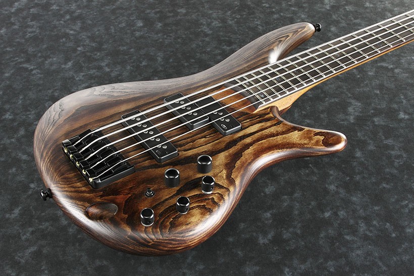

Ich habe einen Ibanez SR 655 ABS gekauft - die Lackierung/Beizung (ich bin da leider kein Fachmann) gefällt mir nicht so richtig. Man kann die Maserung des Holzes fühlen. Kann man das Abschleifen und habt ihr eine Idee, wie weit die Farbe in das Holz eingedrungen ist, um die Menge des Abzuschleifenden abzuschätzen.
Oder kann man das dunkler nachbeizen oder was auch immer (ich will den Bass nicht lackieren) - ich möchte auf jeden Fall eine Holzoptik behalten.
Was genau willst Du denn drauf haben? Für eine deckende Lackierung: Komplett schleifen, Porenfüller drüber, Haftgrund kann nicht schaden, lackieren, nass schleifen, polieren.
guggst Du, nix deckend lackieren ;-)
Naja, ihm gefällt nicht, dass man die Maserung fühlt. Porenfüller bzw. eingefärbtes Epoxy und transparent beizen/lackieren wird zwar auch manchmal gemacht, ist aber echt Geschmackssache. Und auch das bekommt man kaum so glatt und homogen hin, dass man nach dem Beizen keine Struktur fühlt.
Ich war wohl zu undeutlich. Die Maserung zu fühlen gefällt mir sehr. Das braun sieht aus billig aus. Lieber wäre mir die Naturfarbe des Holzes. Alternativ wäre ein dunkleres braun aber auch ok. Ich will aber nicht lackieren. Ich denke, der Bass ist gebeizt. Kann man das nachträglich dunkler beizen oder das gebeizte Holz abschleifen, so dass die Naturfarbe sichtbar ist. Wie tief dringt die Beize ein, denn diese Dicke müsste man ja wohl abschleifen.
Eine Beize färbt das Holz nur, schützt es aber nicht. Deshalb gehe ich davon aus, dass der Korpus lackiert ist. In dem Fall müsstest Du erst den Lack abschleifen, bevor Du die Beize abschleifen könntest. Nach dem „Umfärben“ müsste wieder eine Schutzschicht drauf. Lack, Wachs, Öl, etc. Ist nichts für Laien. Entweder solltest Du den Bass so lassen oder ein paar Hunnis in die Hand nehmen und zum Fachmann gehen.
und man muss natürlich bedenken, daß eine Beize ins Holz einzieht, und das nicht unbedingt gleichmäßig. Da kann es sein, daß man wirklich einiges an Material runternehmen muß.
