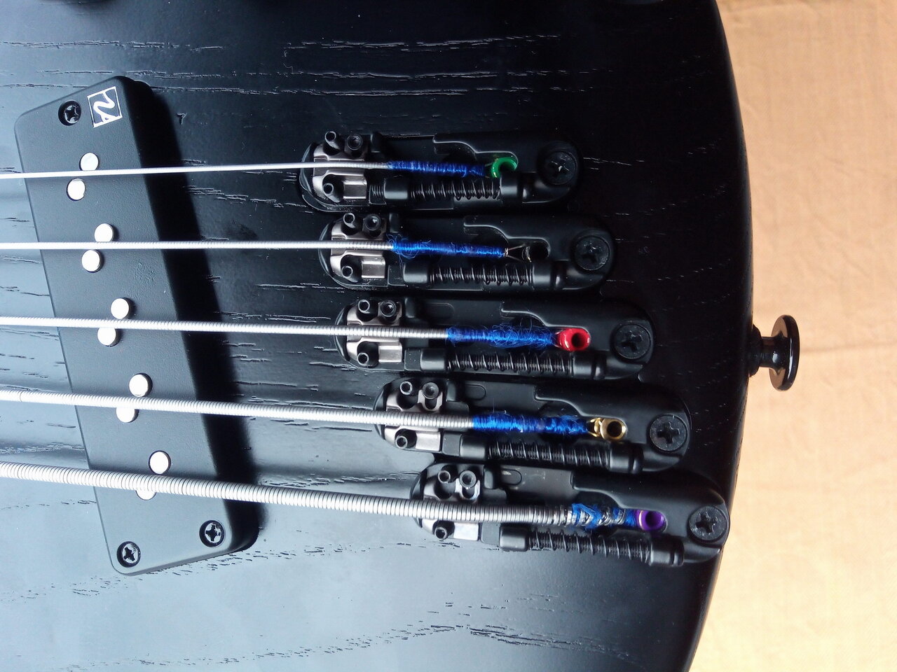

Hallo,
es geht um den Multiscale-Bass Ibanez SRMS5, der erst in diesem Jahr erschienen ist:
Den Bass habe ich vor ein paar Tagen gebraucht bei ebay-Kleinanzeigen über Versand gekauft, ohne ihn vorher angespielt zu haben. Als ich den Bass gestern erhielt, fiel mir sofort auf, dass alle Intonationsschrauben mit der D'Addario® EXL170-5SL Werksbesaitung kurz vor dem vorderen Anschlag stehen, was ich seltsam fand.
Daran änderte auch die Neubesaitung mit meinen Lieblingssaiten Thomastik JF365 nichts. Mit dem Unterschied, dass sich die Intonation der B-Saite nicht mehr einstellen lässt, weil die Intonationsschraube schon zuvor fast am Anschlag war. Die Thomastik B-Saite ist mit 0.136" etwas dicker als die D'Addario B-Saite mit 0.130".
Kann es sein, dass ein in Japan gefertigter Ibanez Bass mit einer Brücke ausgeliefert wird, die zu weit nach hinten versetzt eingebaut wurde? Hat jemand so etwas schon einmal gehört? Oder handelt es sich um ein anderes Problem?
Welche Möglichkeiten gibt es das Problem zu beheben???

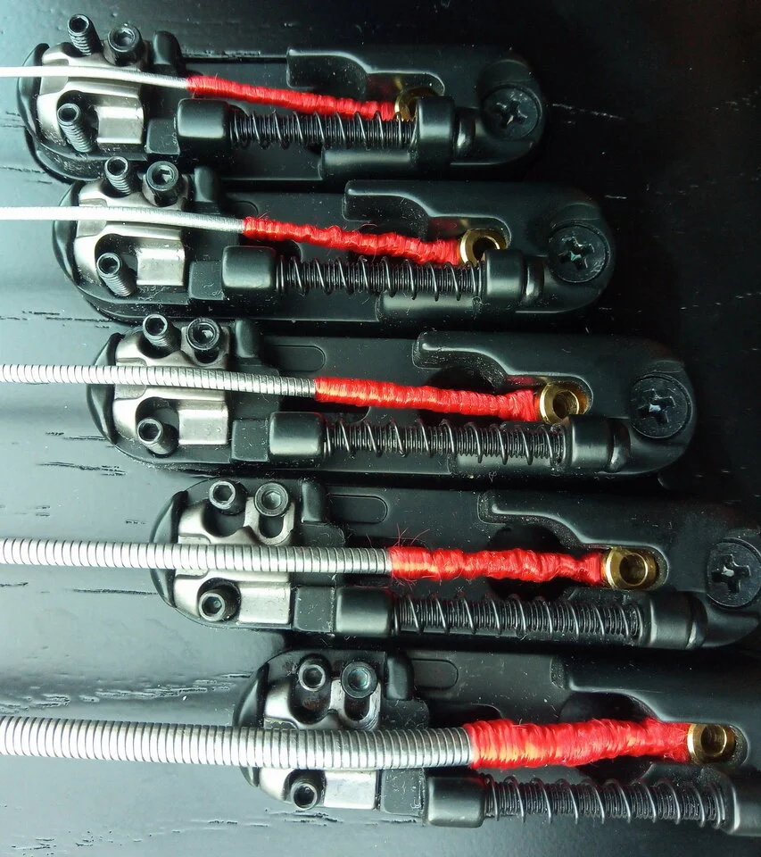

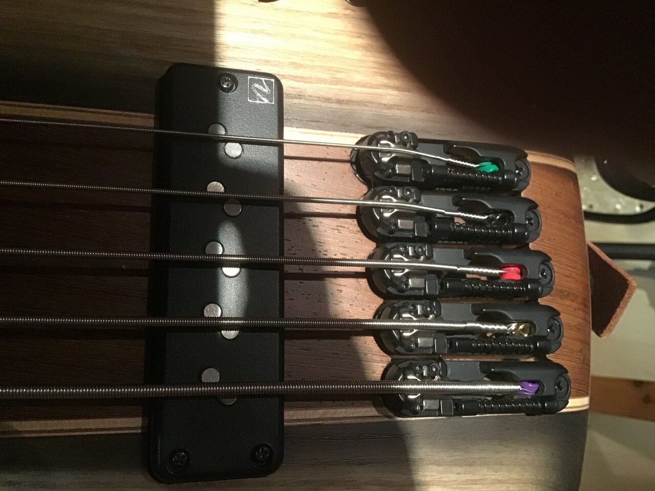

Nachfolgend zwei Fotos von der Brücke des Ibanez und im Vergleich zu meinem Yamaha RBS 775 mit den gleichen Thomastik Flatwounds. Bei der Ibanez Brücke sind die Saitenraiter durch die Intonationschraube ganz nach vorne verschoben, während beim Yamaha noch auf beiden Seiten Platz für weitere Einstellung ist:

Ist die Intonation denn zu tief und lässt sich nicht mehr höher einstellen? Das wäre merkwürdig
Du kannst die Monorails eigentlich nur jeweils ein Stück versetzen; was etwas unschön ist weil dann ein paar der vorherigen Bohrlöcher sichtbar sind.
Ich bin immer noch fassungslos, dass es möglich sein könnte, dass ein in Japan gefertigter Ibanez Bass so einen massiven Produktionsfehler haben könnte.
Ich hatte gehofft, dass der Bass vielleicht vom Vorbesitzer so stark verstellt wurde, dass ich bei der Neubesaitung und Neujustage irgendetwas übersehen habe.
Aber der Verkäufer teilte mir jetzt mit, dass er den Bass im Februar letzten Jahres direkt nach dem Erscheinen in Japan über einen Online-Store gekauft hat und seitdem weder die Saiten noch am Setup etwas verstellt hat.
Wenn es also wirklich ein Produktionsfehler sein sollte, werde ich mich morgen erst einmal an Ibanez wenden und die Sache als Garantiefall anmelden. Aufgrund des Kaufs in Japan befürchte ich jedoch, dass möglicherweise nur eine Garantiezeit von einem Jahr gilt, und ich dann auf die Kulanz von Ibanez angewiesen wäre.
Ja genau so ist es. Mit der D'Addario® EXL170-5SL Werksbesaitung mit einer B-Saitendicke von 0.130 war die Intonatonsschraube schon so eingestellt, dass der Saitenreiter ganz vorne in Richtung der Pickups verschoben war (wie auch bei fast allen anderen Saiten).
Beim Wechsel auf die etwas dickere Thomastik B-Saite mit 0.136" gab es dann keine Möglichkeit mehr den Saitenreiter mit der Intonationschraube weiter nach vorne in Richtung Pickups zu verschieben. Auf dem 12. Bund war der Ton der B-Saite immer noch 11 Cents zu tief!
Es ist nicht mein erster Bass, den ich einstelle. Bisher ging ich davon aus, dass ich das sehr gut beherrsche und hatte damit bislang noch keine Probleme.
Die Saitenreiter testweise zurückgeschoben hast du schon mal?
Nur weil die auf Anschlag sind, heißt es nicht, dass es vorbei ist. Kann sein, dass die Position weiter unten die richtige Intonation ermöglicht. Also einfach mal nach ganz unten schieben und von dort aus arbeiten.
Danke für den Hinweis. Nein, die Saitenreiter zurückzuschieben, habe ich noch nicht ausprobiert.
Ein Test blieb aber leider erfolglos.
Ein Zurückschieben der Saitenreiter und langsames, in kleinen Schritten, wieder Vorschieben mittels der Intonationsschraube erbrachte erst wieder eine korrekte Intonation, als die Saitenreiter wieder vorne am Anschlag waren. Bis auf die B-Saite, die wie zuvor selbst am Anschlag noch -11 Cents zu tief war.
Ich würde die Rails auch ca 5 bis 8 mm Richtung Hals versetzen und die Löcher mit schwarzem Holzwachs verschließen, das sieht man nur wenn man weiß, dass es da ist..
Scheint so als wären die Reiter auf den Bildern des links auch auf Anschlag... :gruebel:
Du hast recht, allerdings sind sie nur "fast" auf Anschlag, weil ein Teil des Schlittens, auf dem sie gleiten, vorne noch zu sehen ist. Bei meinem Bass verdecken die Saitenreiter aber den Schlitten bereits vollständig (siehe meine Bilder im Vergleich dazu im Eingangsbeitrag).

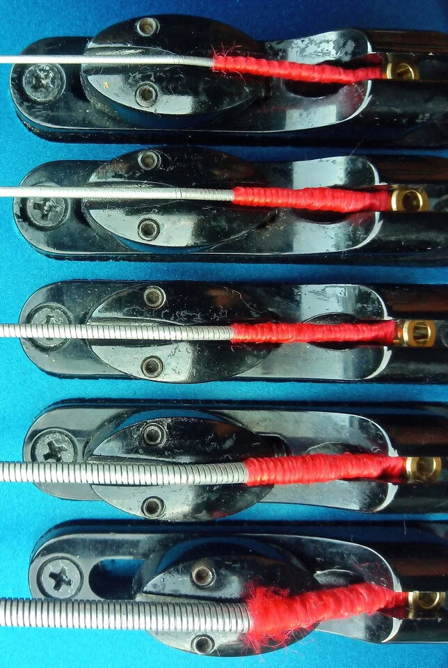

Zu dem konkreten Modell kann ich nichts sagen, aber bei meinem SR1345 ist es ebenfallls so, dass die Monorails bei D‘addario EXLs 45-65-85-105-135 am Anschlag vorne sind. Es scheint also bei Ibanez System zu haben… Mit den Werkssaiten und 130er H-Saite war noch etwas mehr Luft.

Zu dem konkreten Modell kann ich nichts sagen, aber bei meinem SR1345 ist es ebenfallls so, dass die Monorails bei D‘addario EXLs 45-65-85-105-135 am Anschlag vorne sind. Es scheint also bei Ibanez System zu haben… Mit den Werkssaiten und 130er H-Saite war noch etwas mehr Luft.Anhang anzeigen 635595
Ganz großes Dankeschön für diesen wertvollen Hinweis und das dazugehörende Bild!!!
Da bleibt mir ehrlich gesagt fast die Sprache weg. Was mag dann wohl die Saitenstärke / Bezugsgröße sein, für die die Ibanez Gitarrenbau-Ingenieure die Brückenposition bemessen haben, damit die Saitenreiter noch nach beiden Saiten genügend Spielraum für Einstellungen haben: Gitarrensaiten oder Mandolinensaiten?
Wenn das auch andere Ibanez SR Bässe betrifft, ist dieser Konstruktionsfehler bislang weder Ibanez, noch irgendeinem Rezensenten bei Fachmagazinen, Youtube und Elsewhere aufgefallen? Nach dem Auspacken des Bassen brauchte ich dafür 10 Sekunden, um zu sehen, dass vermutlich mit der Brücke etwas nicht stimmen könnte. In was für einer Welt leben wir eigentlich?
