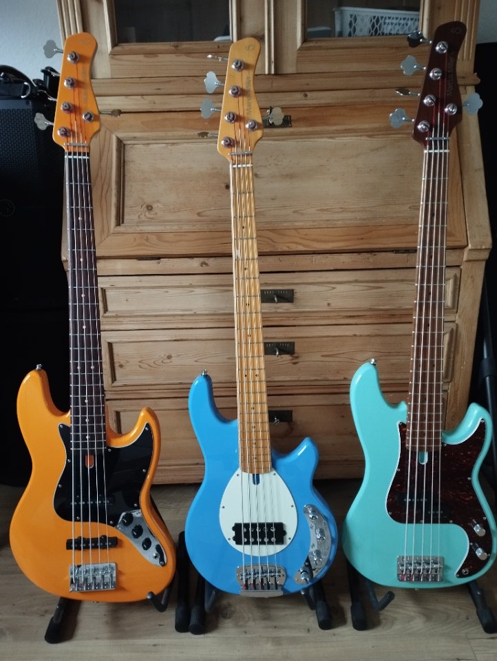

United Color of Sire

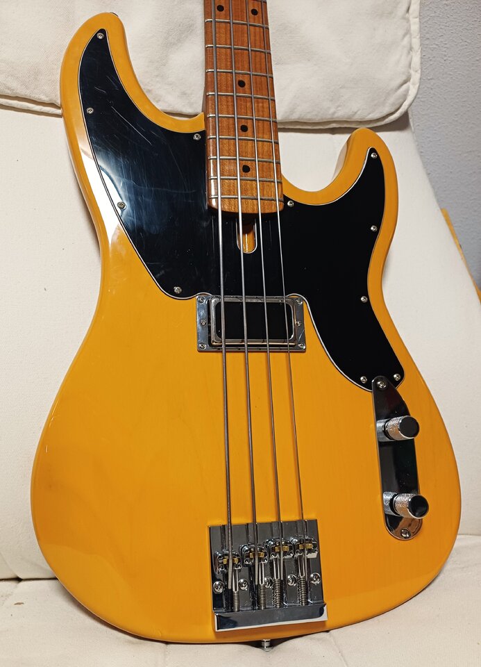

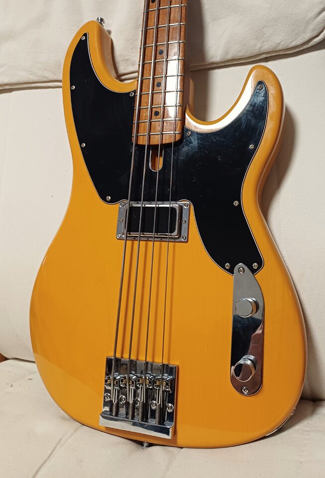

Mein zur Zeit 3. Bass (1. NRD Preci 51 / 2. Tribe Spike / 3. D5)
Mein D 5 Umbau mit wirklich bescheidenen Mitteln....
Bridge irgendwas aus china sehr massiv und sehr gut einstellbar (etwas engeres stringpacing eingestellt- tippe so auf 17mm an der Bridge), Pu ist ein Bass Bucker von Duesenberg, Elektronik komplett neu mit CTS und Switchcraft und Orange Drop... Saiten Galli Flats.
Leider nicht ganz zentrierter PU (etwas dem Platz geschuldet), aber zum Glück alles klanglich /Lautstärke mäßig in Ordnung bis SEHR gut.
PU / Klang: Fetter Schurke, der was raushaut und dabei definiert bleibt. VIEEEEEL Bass fundament und trotzdem groovy. Wird jetzt der Probenraum Bass.

Cool! So einen hab ich mir auch als Bastelgrundlage geholt. Da soll ein TV-Jones PU rein. Wie hast Du das mit dem Ausfräsen gemacht? Klappte das gut?
