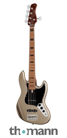

Ein güldener V5 mit Bünden würde mich eher reizen ;)
  • #1.780
Der?
