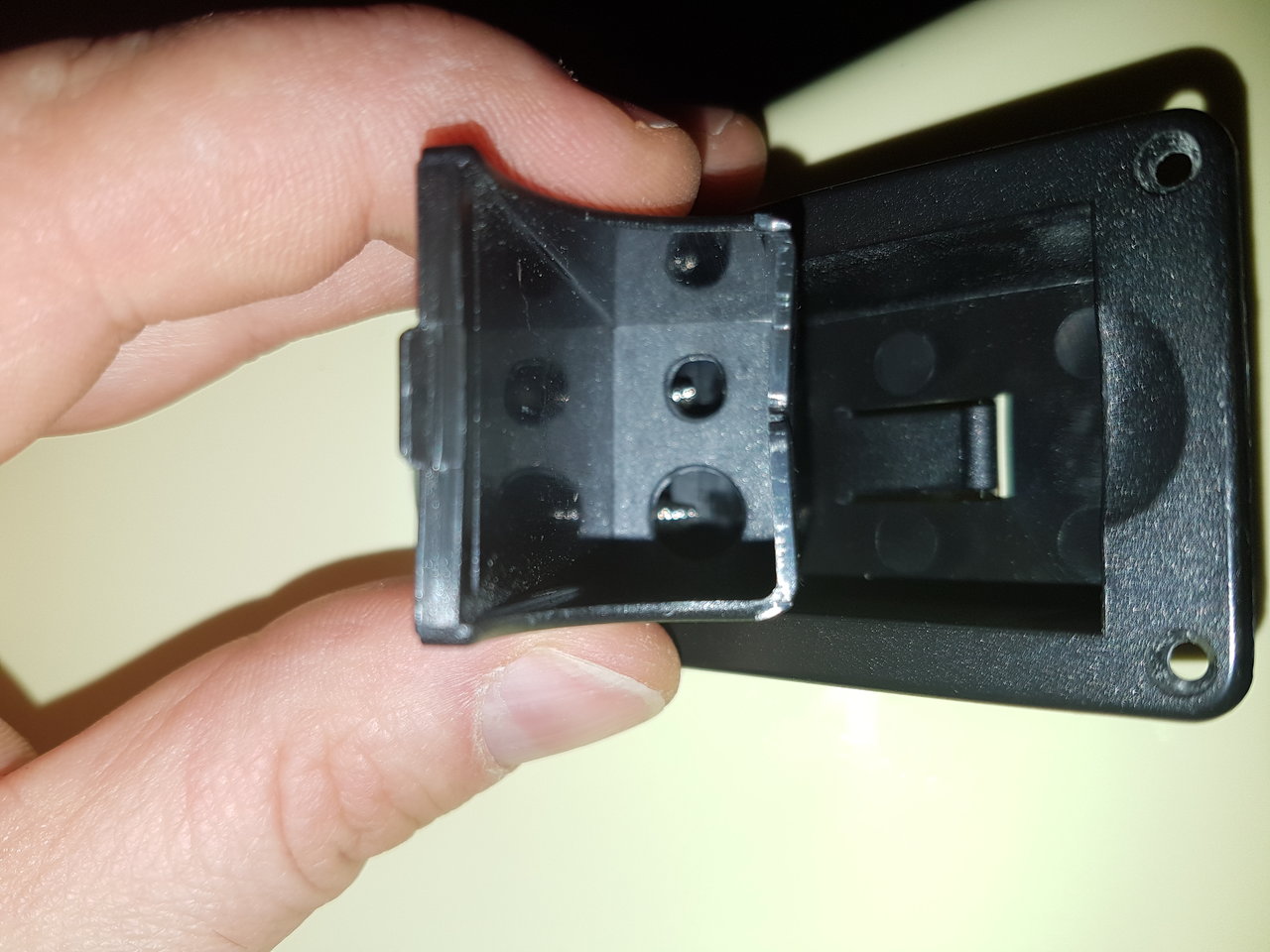

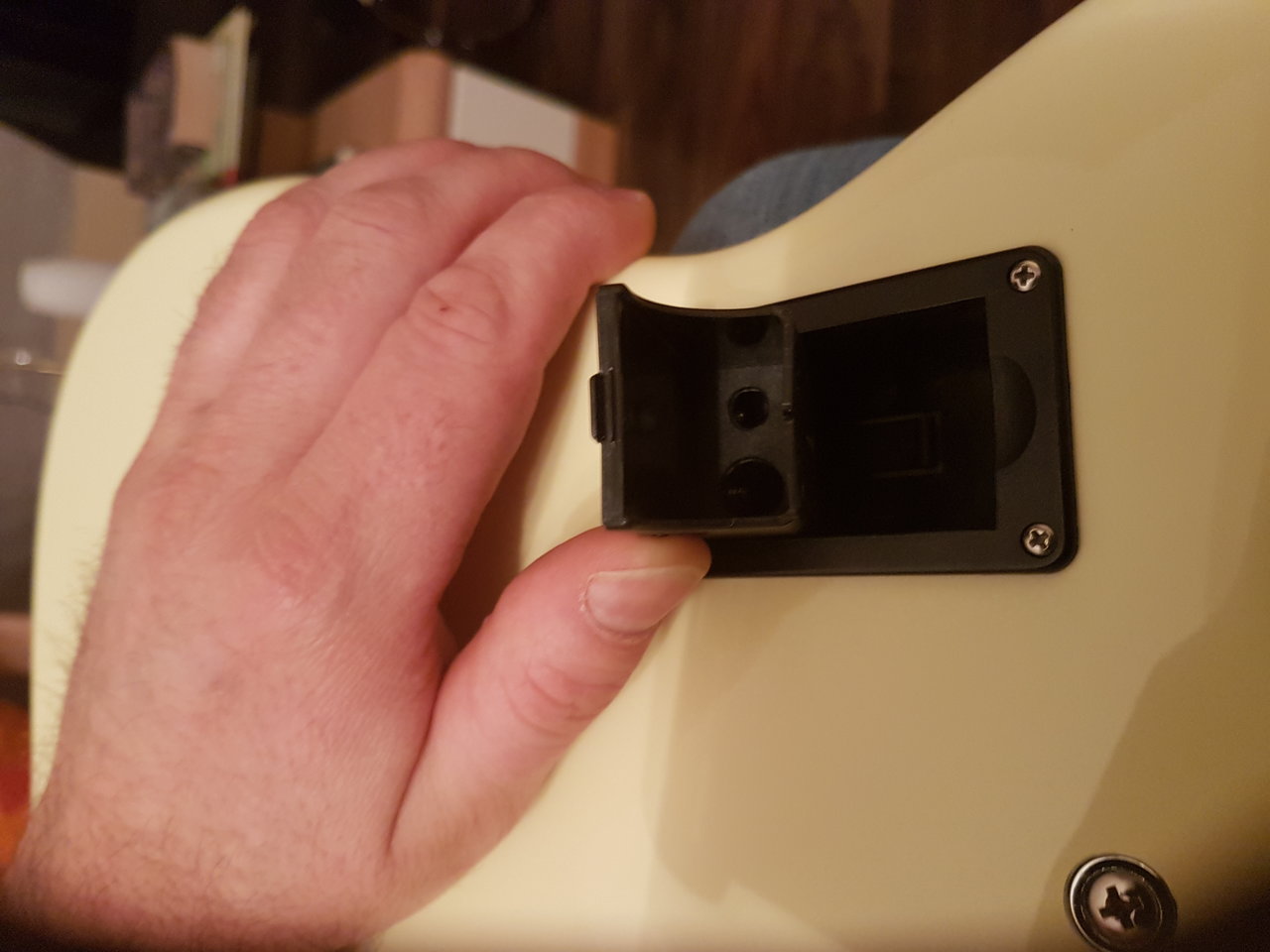

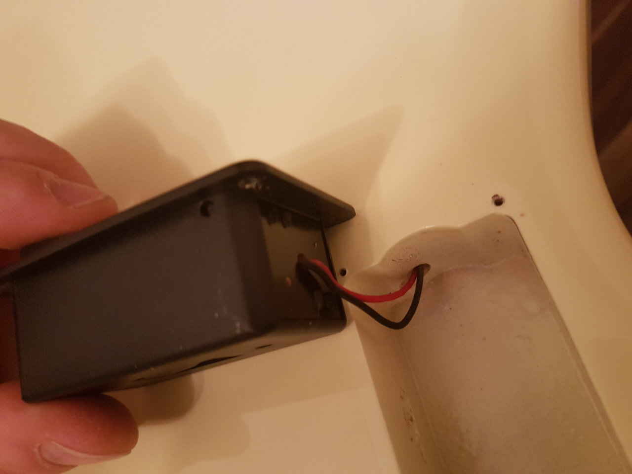

Was haste denn für ein Batteriefach? Wird der Block da nur reingeschoben/eingeklickt?
Ich hab meine Federkontakte rausgerissen und durch einen Clip ersetzt. Ruhe.
@W.A.S.P.chen
Schaust du
bei einem meiner Bässe war es eine kalte Lötstelle am Batterieclip und hat sich genauso ausgewirkt, wie du es beschreibst.

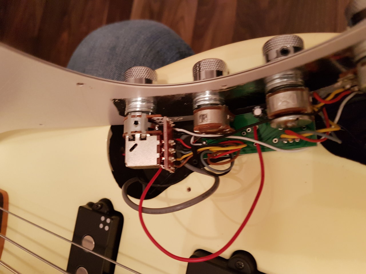

Könnte auch eine kalte Lötstelle am Basspoti sein. Funktioniert der Höhenregler, und wenn ja, wird das Knacken lauter, wenn man ihn aufdreht?

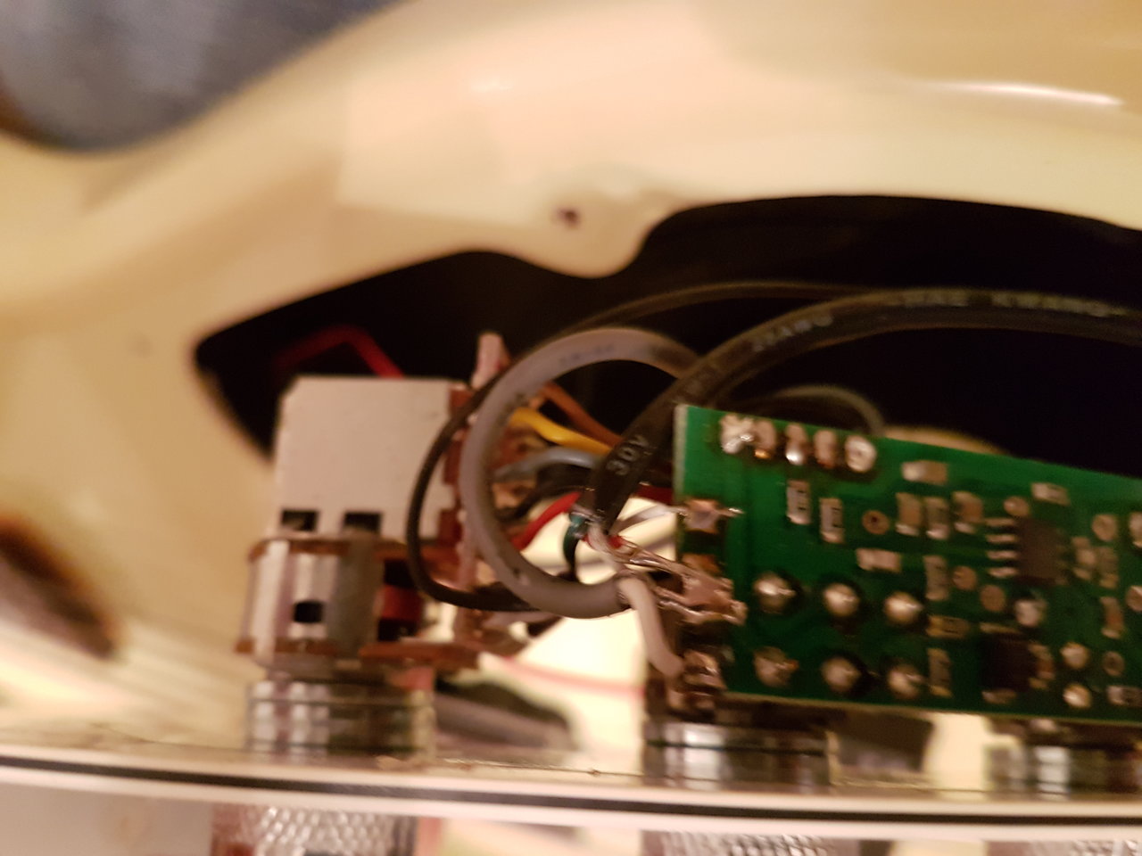

Hab jetzt mal alles aufgeschraubt, sieht soweit alles gute aus.
Hab auch mal vorsichtig an allen Kabel gewackelt. Keine Veränderung feststellbar.
Nur wenn ich die Lautstärke verändere, im aktiv Modus, wird das Geräusch auch lauter oder leiser. Bis zu einem gewissen Mass.
Ich glaub fast das der Dreh/ Ziehknopf ein Treffer hat.
Hab alles mal mit ner Plastik Pinzette vorsichtig versucht zu bewegen. War alles bombenfest. Auch die Kabel alle mal bewegt. Immer das gleiche Ergebnis. Lautes knacken. Ist wohl der Lautstärke Regler defekt. Zumindest der für die Aktiv Schaltung zuständige ist.
Wenn du an dem rumdrehst u wackelst müsste er sich
vermutlich, falls er defekt ist, schon als ursache
festmachen lassen.
Wenn es das Push-Pull-Poti ist, könnte man ja mal testweise den vermutlichen defekten Schaltkontakt überbrücken und schauen, ob es dann weg ist.
Hab mal an allen Kabel und was sonst noch so alles da verbaut ist "gewackelt"und Ausgeblasen . Imme das gleiche Ergebnis. Es scheint so als ist der Schalter für aktiv passiv defekt. Laut leiser geht in beiden Stellungen nur im aktiv Betrieb mit Geräusch.
