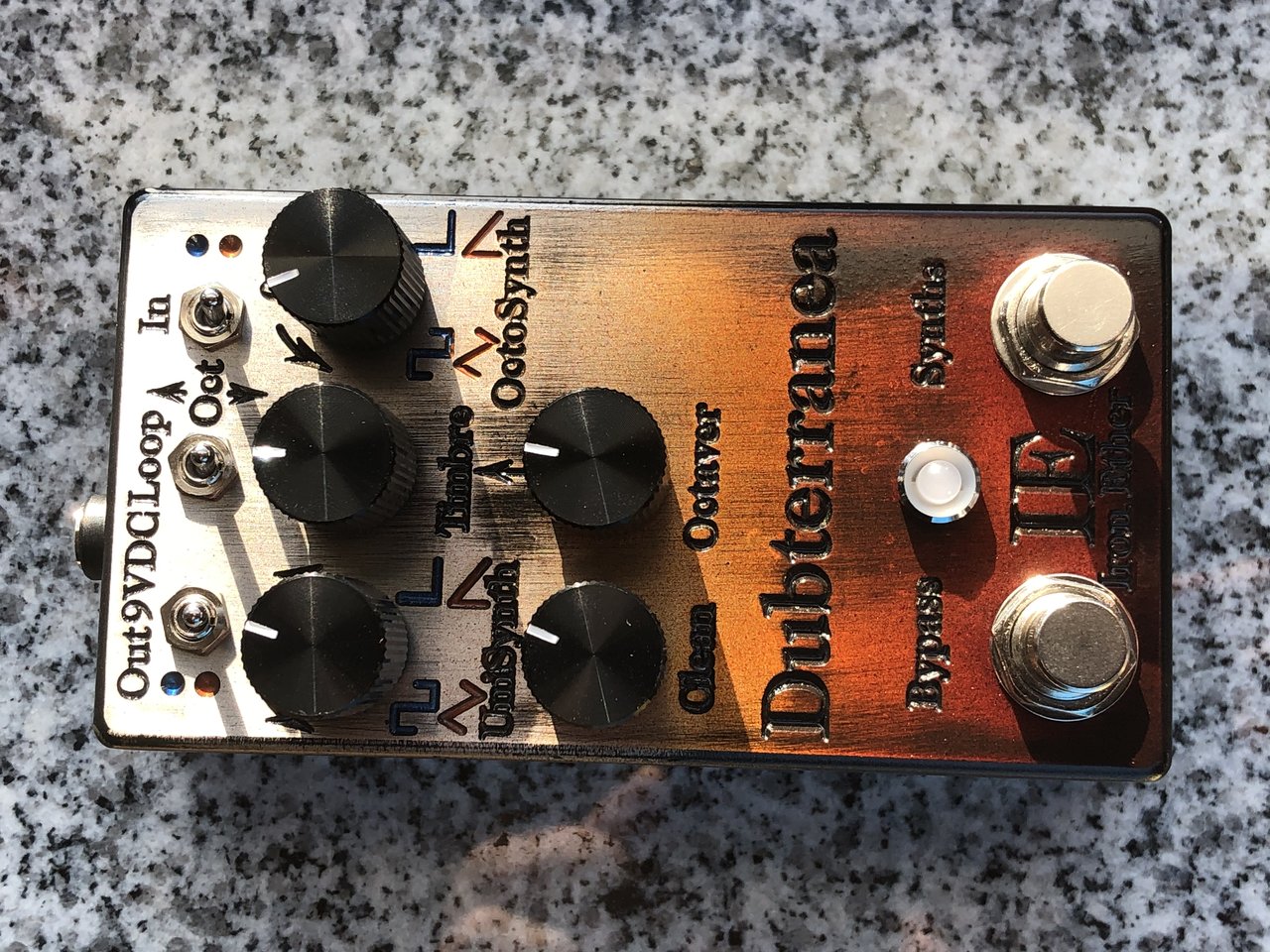

Da ist das neue Spielzeug (es lag sogar Klett in der Kiste).

  • #76
Bitte bitte bitte... ein video, wenn machbar. iPhone, etc. reicht!
Ich empfehle das Video von Janek G.
Nee, im Ernst da ist alles drin; das Ding verhält sich so, wie dort gezeigt.
Der mit dem Timbre modulierbare Octaver gefällt mir gut. Die Synths bieten ein weites Entdeckungsfeld.
Tracking ist auch in den tiefen Lagen gut.
Aber: wie "immer", ist das Ding auch ein super Dead-Spot-Scout ;-) - sprich: auch der Dubterranea möchte wohl gern eher heiß angepustet werden.
Mehr weiß ich noch nicht. Arbeit kann ja das schönste Hobby verleiden ;-)
Nachher mal einen Booster davor und einen Filter dahinter hängen.
P.S.: ich dachte, "Ihr alle" hättet das Ding auch geordert.
P.P.S.: meinen Octaver-Vorrat muss ich jetzt aber echt mal durchsortieren und den ein oder anderen wieder abgeben.
