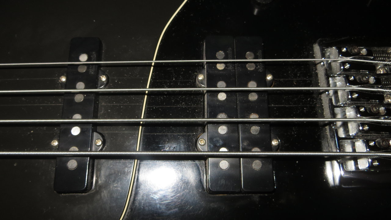

Der Bass hat an der Brücke einen doppelten Jazz PU hat und am Hals einen einfachen. Beide von Dimarzio, keine Ahnung welche.

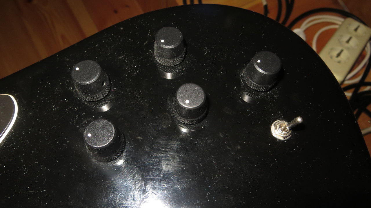

5 Knöppe, Vol/Vol/Tone für Passiv.
PushPull des 2. Vol für Singlecoil/Humbucker an der Brücke.
Höhen und Tiefen für Aktiv Modus.

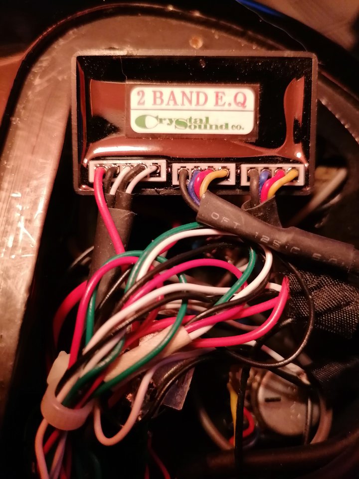

Hier noch der Blick ins Innere
LG Clemens :bier:
Hm. Scheint n günstiger 0815 Preamp zu sein. Wurde wohl auch in Rockbässen verbaut.
Als Anlaufstelle würde ich EMG oder Noll empfehlen. Etwas rauschen wird ein geboostetes Höhenband aber immer. Erfahrungsgemäß die EMG weniger als die Noll.
