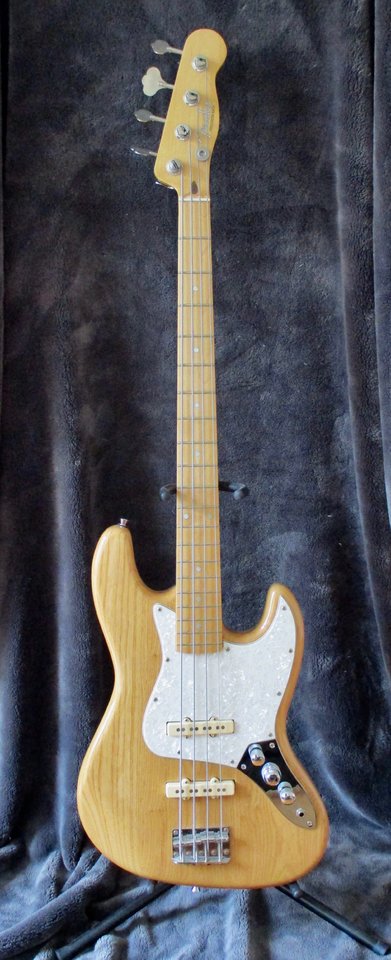

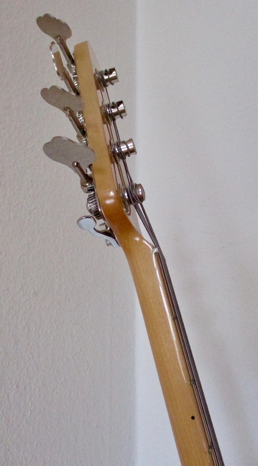

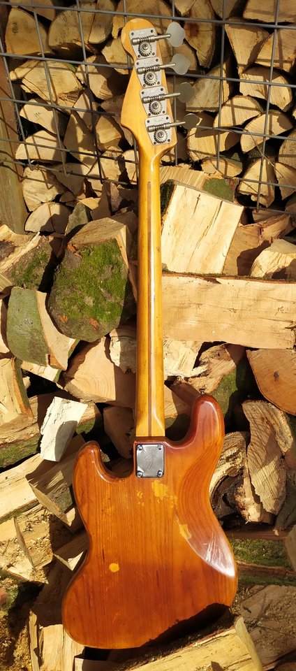

mein frankenjazzy: ursprünglich ein sx. von dem ist noch korpus, brücke und kontrollplatte übrig.
Fender mexico 51er hals, mit der hand am fuß abgerundet, leichte mechaniken + hipshot-d-tuner, häussel-tonabnehmer, perloid schlagbrett, stellartone-tonestyler-duo, doppelstockiges lautstärkepoti, rothstein MTB mid-scoop als push/pull (gezogen dann normale tonblende), helle dots als aufkleber. besaitet mit DR HiBeams
seit ca. anfang august 2020 fertig und -obwohl eher precifan- zu meinem favoriten geworden. klingt geil und läßt sich dank vernünftigen halsmaßen auch endlich gut bespielen (ich komm mit jazzbasshälsen einfach nicht klar).
dezente halsdicke...wie sich das für einen jazzbass gehört:D
Reaktionen: olbass, graafrootz, Mudskipper und eine weitere Person

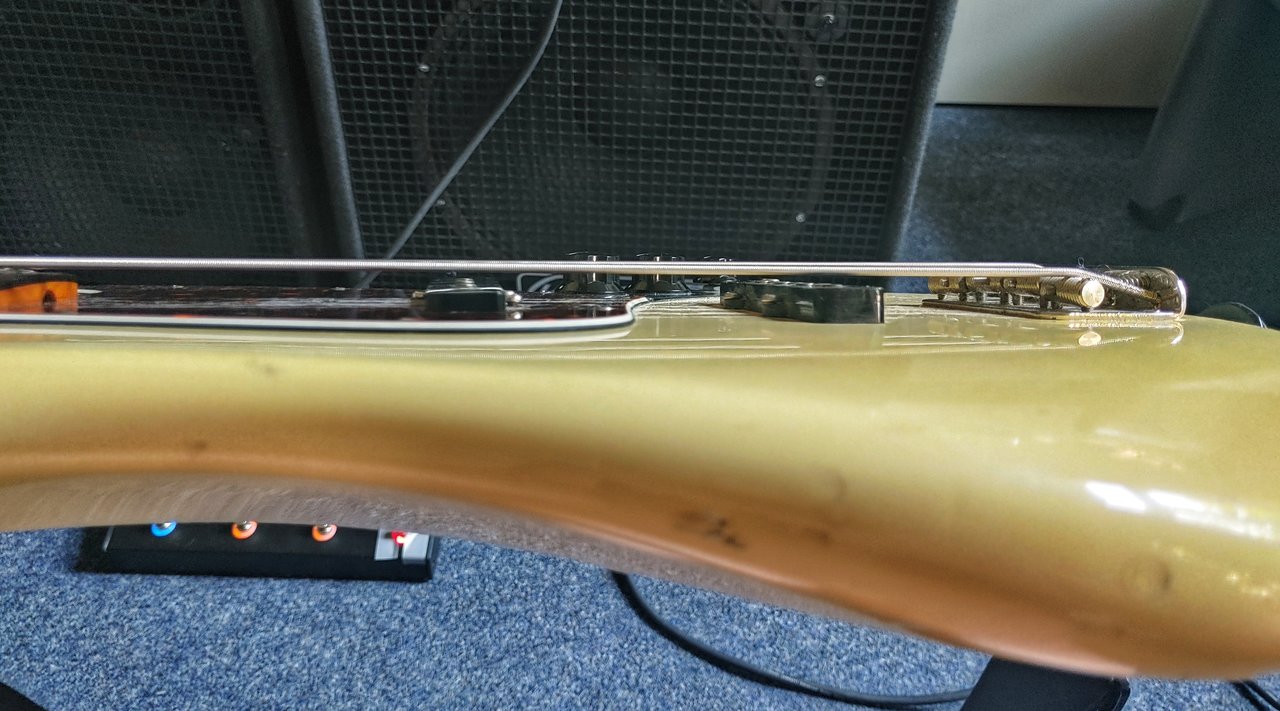

Ich hab vom Vorbesitzer meines OlyWh Jazz den Tipp bekommen, den Stegpickup sehr nah an die Saiten zu bringen und den Halspickup eher ziemlich weit unten. In Zahlen: Steg 2 - 2.5mm Abstand zur Saite, Hals 5 - 5.5mm. So kommt vom Steg viel Knack, vom Hals der tiefe runde Bass, und der Ton mit beiden Pickups auf 100% ist sehr griffig und präsent, so dass er im Bandmix immer klar bleibt und nicht untergeht.
Hier alles auf Vollgas.
Ich habe das nach den letztem PU wieder Rücktausch auch mal etwas forciert und es klingt großartig:
Gemessen habe ich jetzt nicht aber man sieht was gemeint ist:
Reaktionen: funkyduck, FenderOli, goldbass und eine weitere Person
