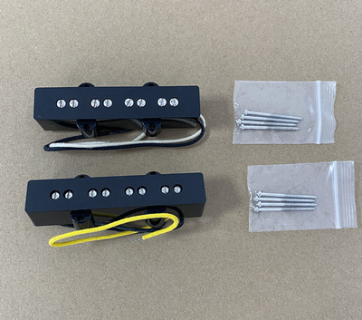

ich überlege in einem Basteloprojekt die Keramik-PUs durch Jazz Bass-Humbucker im P- 90 Design zu ersetzen. Vermutlich werde ich dann auf die bewäherte Firma EYGuitarmusic zurückgreifen https://www.eyguitarmusic.com/Eric-...-Pickup4-Stringvintage-Cloth-Wire_p_2861.html. Es gibt solche Dinger auch von Revel Custom Guitars https://revelcustompickups.com/revel-bass-pickups/jazz-bass-humbucker-p-90/.
Hat jemand von Euch Erfahrung mit solchen PUs, also speziell mit P-90ern im Jazz Bass?

Was ist denn daran P90? :nix:
Ich denke mal es geht um die per Schraubendreher verstellbaren Polepieces, wie beim P90.
Da ist der andere gezeigte von Revel ist konstruktionsbedingt mit den Magneten unter der Spule schon näher am P90.

Beim EY sind zwei Barrenmagnete verbaut, zwar Keramik und nicht Alnico, aber das macht in meinen Ohren keinen großen Unterschied. Beim Revel müssten es, als P-90, ja auch Barrenmagenete sein, aber es gibt kein Foto. Zum Soundunterschied - bei der Gitte - habe ich das gefunden, https://www.macdaddymusicstore.com/blog/p90-pickups-an-in-depth-look/:
So what does the P-90 sound like compared to single coil (or even a humbucker)? The P-90 falls somewhere in the middle of the two tonally. Generally louder and full than the single coil and quieter and a bit brighter than the humbucker. It provides great punch and clarity compared to a humbucker and a nice gritty edge to it that simply can't be found with a single coil.
P-90 sind ja eigentlich Single Coils und Brummen offenbar leicht mal, bei Revel deshalb angeordnet mit Humbucking-Effekt. Das hat EY offenbar nicht…
Bei EY hab ich weder Foto (außer von den vollständigen Bildern mit PU-Kappen, auf denen ja nichts erkennbar ist) noch Konstruktionsbeschreibung gefunden; beim Revel wird das P-90 Prinzip im Text beschrieben.
