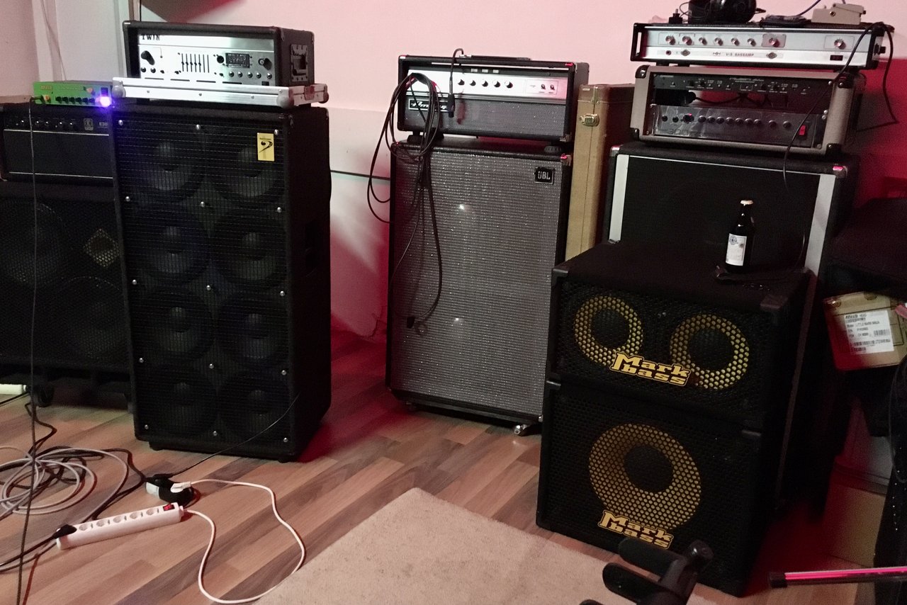

Hier mal eins von der K240.
Reaktionen: seppblind, matteagle, deeptone und eine weitere Person
