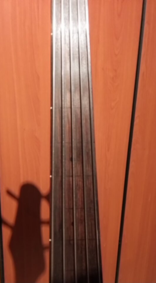

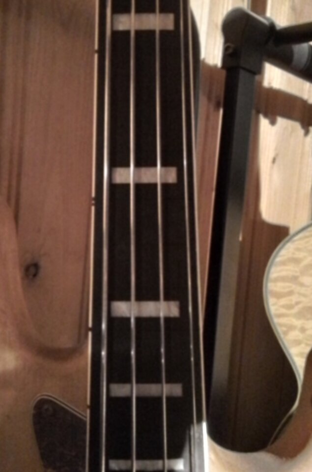

Also, ich habe inzwischen 6 Bässe entfrettet. Ich habe mal zwei Bilder angehängt, das eine ist ein umgebauter Esh von 89 und der Hals mit den Inlays ein Fender J von 82 mit Replacementhals. Da ich keine hellen Fretlines mag und gerade die beiden Hälse sehr gutes Palisander als Griffbretter (keinerlei Ausbrüche bem entfretten) habe ich die Hälse seitlich abgeklebt und die Schlitze mit Sekundenkleber gefüllt (muss man mehrmals machen da der Kleber einsinkt). Das ganze einen Tag trocknen lassen und dann einfach mit einem ca. 12 cm langen Klotz langsam mit 240er abschleifen. Ölen und fertig.
