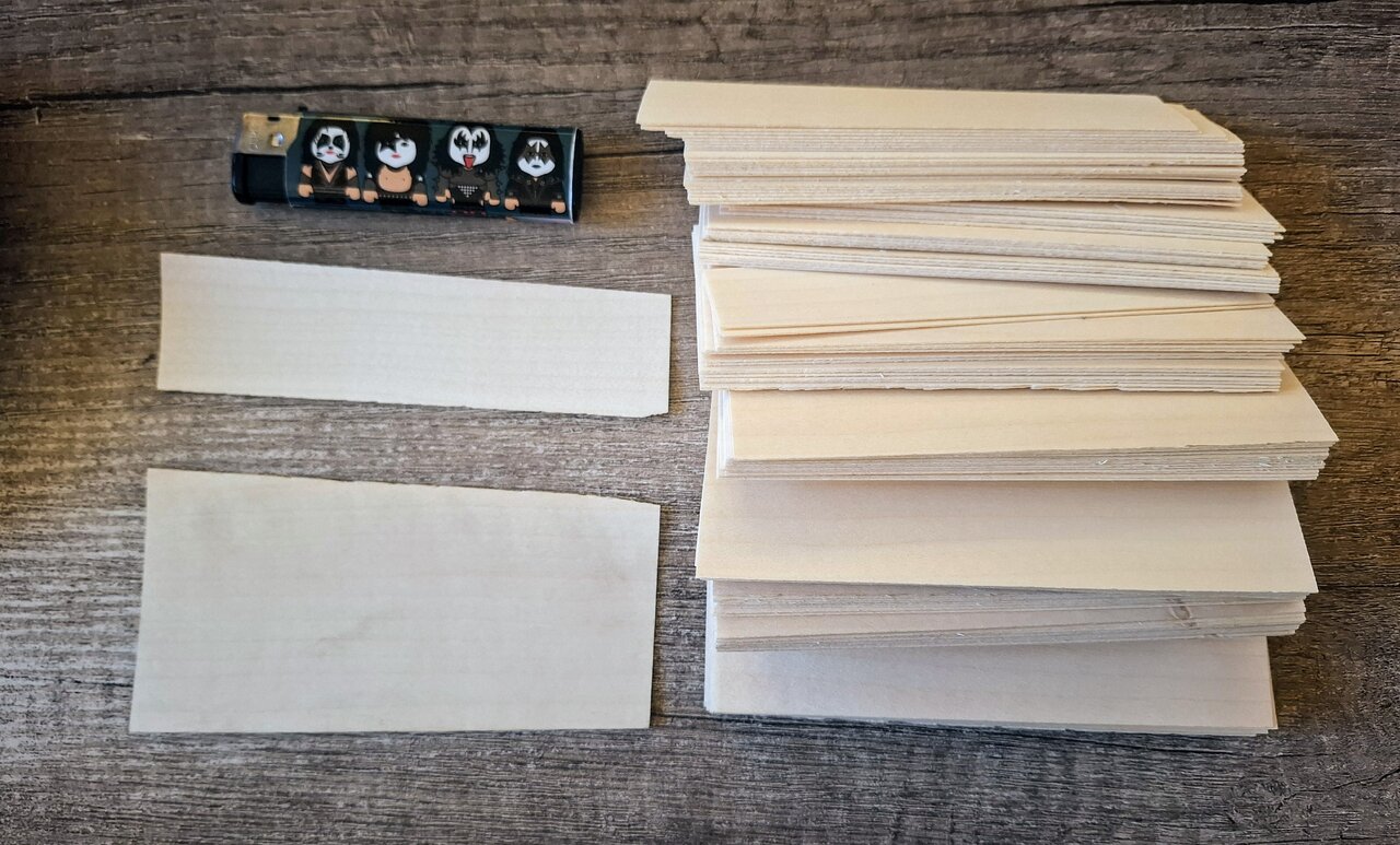

Falls jemand noch 0.6mm Furnier (Ahorn) in Hamburg braucht. In Altona abzuholen, sobald ich fertig bin!
Templin hat mit Material für ca. 100 Bässe geschickt.
Super Laden, wirklich!
Und passt perfekt in den Schlitz!

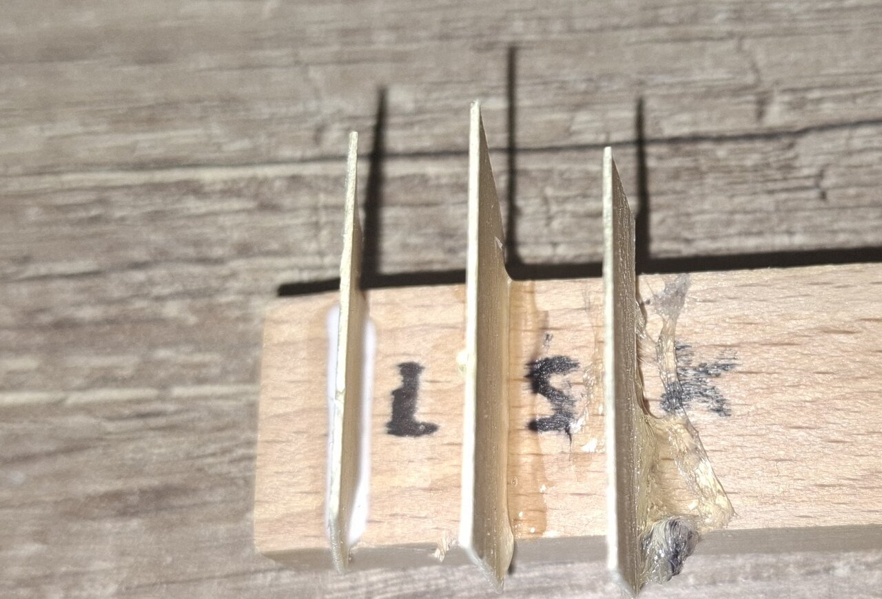

Der Klebetest - ne Latte (HA HA HA, @Alex) angesägt, genau 0.6mm, und:
- Links: Furnier mit Leim eingestrichen, etwas in den Schlitz, reingesteckt, abgewischt.
- Mitte: Furnier in den Schlitz. Sekundenkleber links und rechts, abgewischt.
- Rechts: Furnier in den Schlitz. Hartkleber links und rechts, abgewischt. Der Hartkleber war schon ein wenig älter und sehr zäh. Ist nicht so toll und unfair, ich weiss. Aber keine Lust, dafür extra nen neuen zu holen.
Morgen schaue ich mal, wie's geworden ist. Abschaben, Sandpapier ... und dann entscheiden!
Kann aber schon jetzt sagen, dass die Arbeit mit dem Leim super einfach ist und sich irgendwie "gut" anfühlt...
Reaktionen: feierabendbass, Hozzy und seppblind

Ok, ich würde dir empfehlen etwas sparsamer mit dem Kleber deiner Wahl umzugehen oder den Überschuss ab zu wischen, ersparst du dir hinterher ne Menge Arbeit...✌️
Reaktionen: Whying_Dutchman
  • #115
Der Lappen war zu dick. IRL nehme ich dann nen besseren!

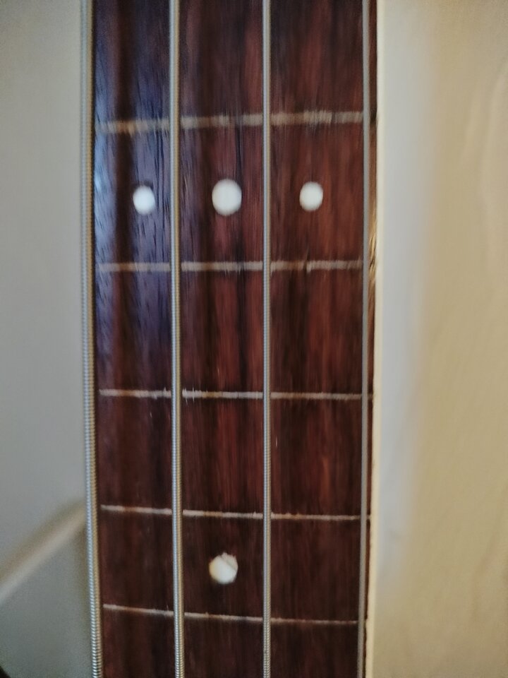

ich hab an meinem ersten DDR-Bass die roppenden Bünde gezogen und die Spalten mit Montagekleber (meinem besten Freund) gefüllt - abgeschmirgelt- hält bestens
