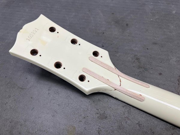

Normalerweise stabilisiert man sowas mit "splines" (keine Ahnung, wie das auf Deutsch heißt).
Reaktionen: zeppo3000, Metalfist und Tom Sofa
  • #234
Ich würde es einfach noch mal leimen, beim Leim entscheidet ja der Druck ob es hält oder gut hält. Wenn Du eine Nut mit Parallelen Seiten ausfrässt um einen Kotz ein zu setzten, kannst schlecht Druck auf die ganzen Flächen geben.
  • #235
Genau.
Aber auch hier haben wir eine gewinkelte Kopfplatten.
Bei geraden hab ich da nicht so gesehen.
Was übrigens für @Axel als Kopfplatten-experimentierfreudiger-Hobbybastler aber vielleicht überhaupt noch viel interessanter wäre, das wäre eine geschäftete Kopfplatte.
Also sauber trennen und dann eine neu gebaute Kopfplatte wieder anleimen.
Mit dem Design könntest du dich dann komplett austoben.
