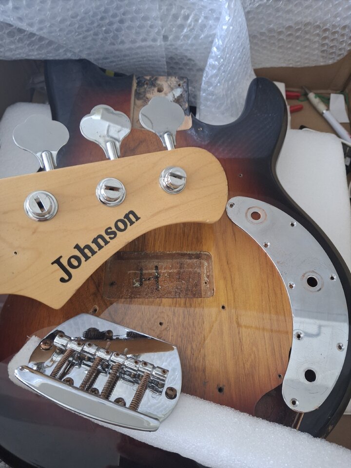

ich hab mich ansich schon recht klar dafür entschieden, den PU auszutauschen und hab eine entsprechende Kleinanzeige geschaltet. Mal sehen ob dabei was rum kommt.
ich hatte ein paar Antworten auf die Kleinanzeigen bekommen. Aber da lagen die preislichen Vorstellungen zu weit auseinander. Passt aber auch. Einen originalen MM PU hätte ich für mein Preislimit auch nicht hergegeben ;)
Also kam heute ein Packet an:
Ein Rosswell MA4 (ich mag die Sticker mit denen die Box verschlossen war)
Die einzelnen Spulen messen 2,35kOhm. D.h. ich bin dann parallel mit 1,165kOhm eher am unteren Ende des üblichen Spektrums. Passt mir eh recht gut.
PU hat 4 Abgriffe (und auch noch eine Erdung). Damit hätte ich alle Möglichkeiten (die ich aktuell nicht brauche).
Schrauben sehen sehr wertig aus und ziemlich geile kräftige Federn sind dabei (hatte ich erwähnt, dass der aktuelle PU von Kugelschreiber-Federn gehalten werden?)
Sieht ok aus.
Und neue Saiten.
Die Ernie Ball Hybrid Slinkies die jetzt drauf sind, wären auch dann nicht die richtigen Partner für den Bass, wenn sie taufrisch wären ;)
DR Lo-Rider. Da weiß ich was ich bekomme. Hatte auch kurz überlegt Hi-Beams oder Fat-Beams zu probieren. Aber mir ist schon klar, dass der Bass der Player für die Hard-And-Heavy Truppe wird. Da sind die Lo-Rider mit etwas mehr festeren Feeling und etwas belastbareren Tiefmitten sicher die bessere Wahl.

  • #112
jetzt muss ich mich mal bei meinem Kumpel melden und ihn fragen, ob er mir beim Abrichten der Bünde und dem Fräsen für den größeren Pickguard hilft . . . bzw mich überwacht . . . er neigt nicht so zum pfuschen wie ich ;)
